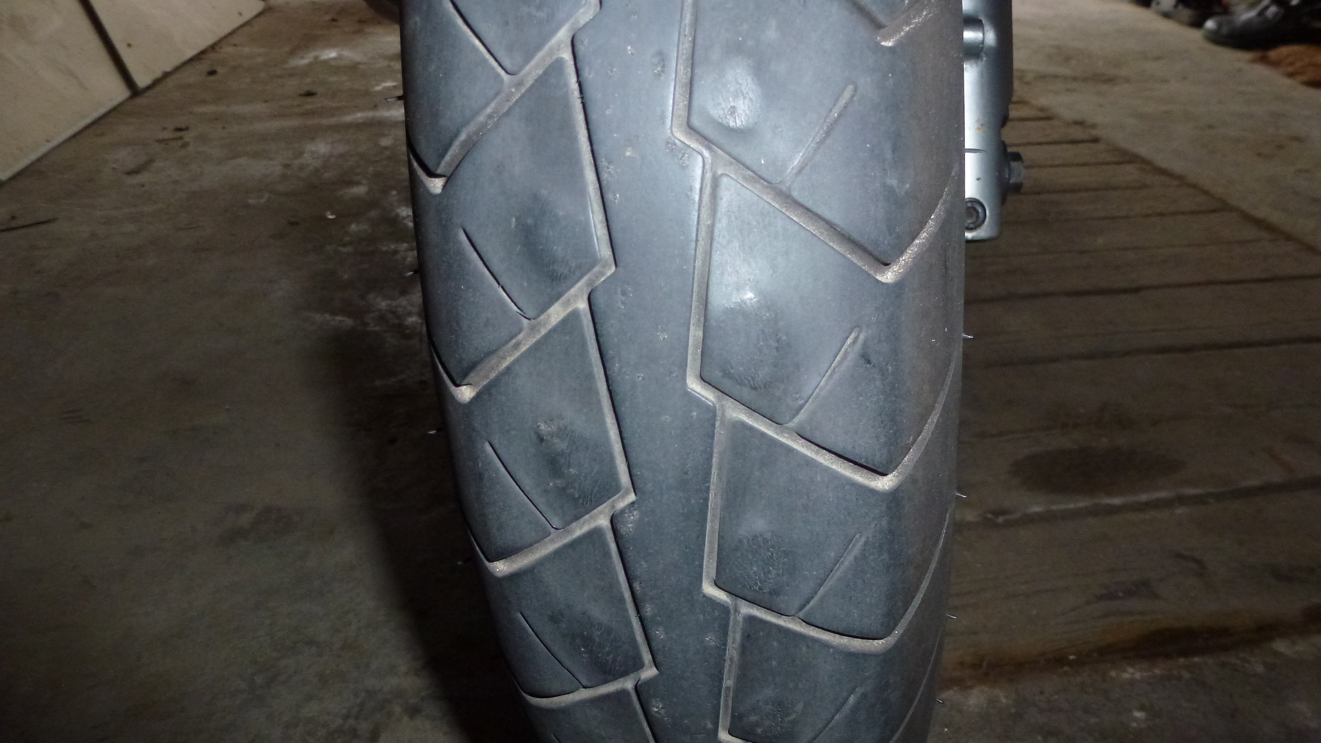

Тоже думал на демпфер , но после замены резины все пропало. При внимательном рассмотрение старой резины обратил внимание на бугорки , как потом выяснил они появляются при слабом давление колеса. Практически моментально. Следите за давлением в колесах и не будет биений руля...

Сань,где выяснял про бугорки? У меня такая же беда образовалась после отпуска (3900км.) Давление всегда было в норме-на холодную (2,5) бар.
