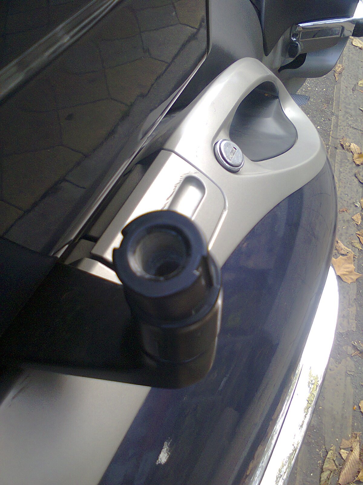

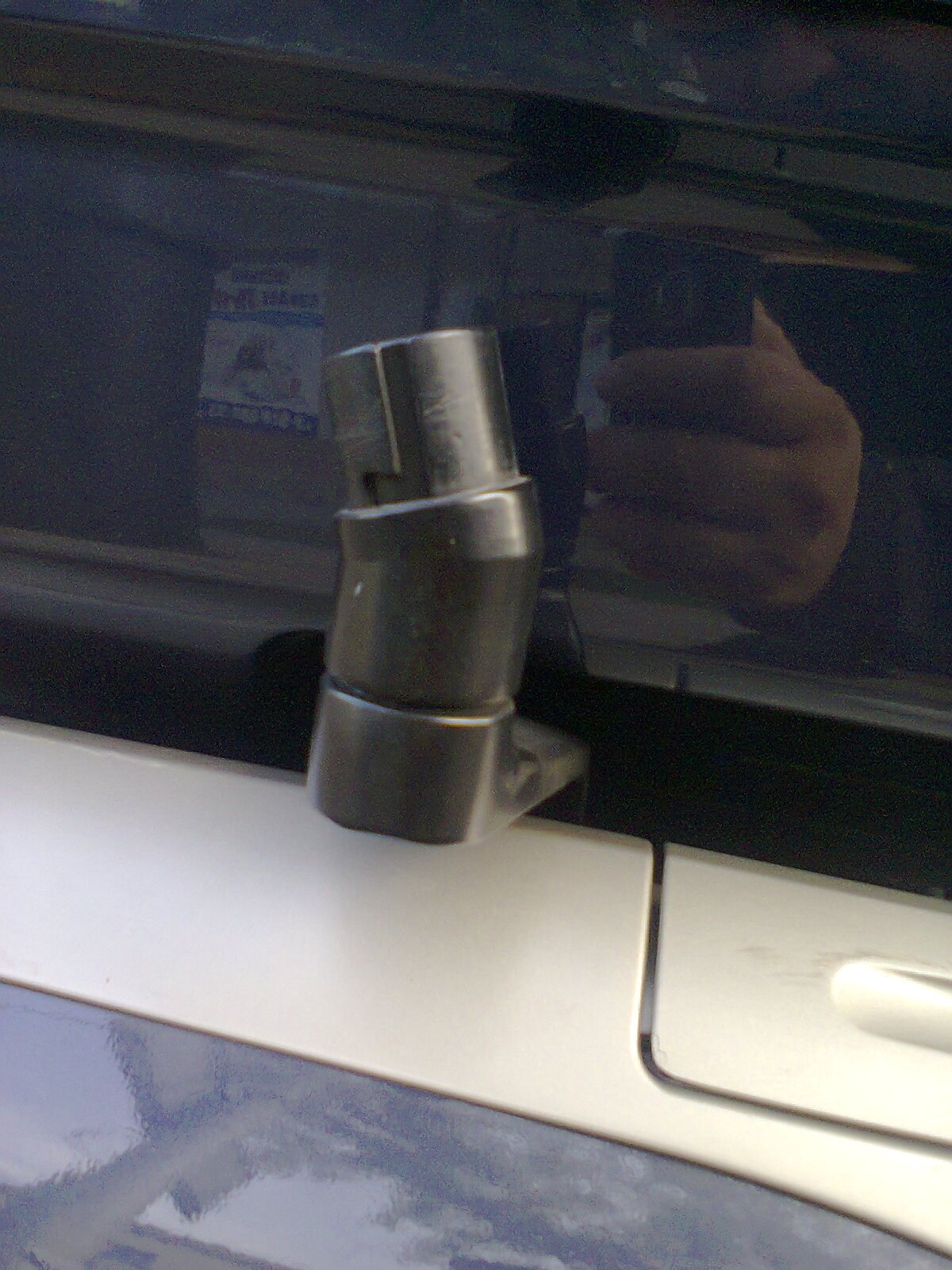

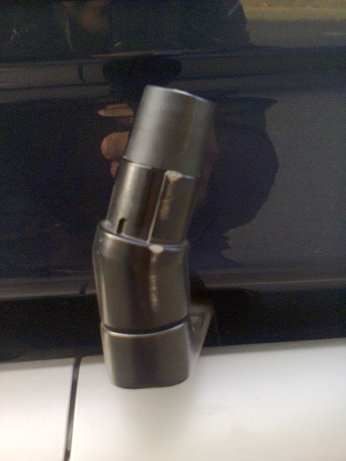

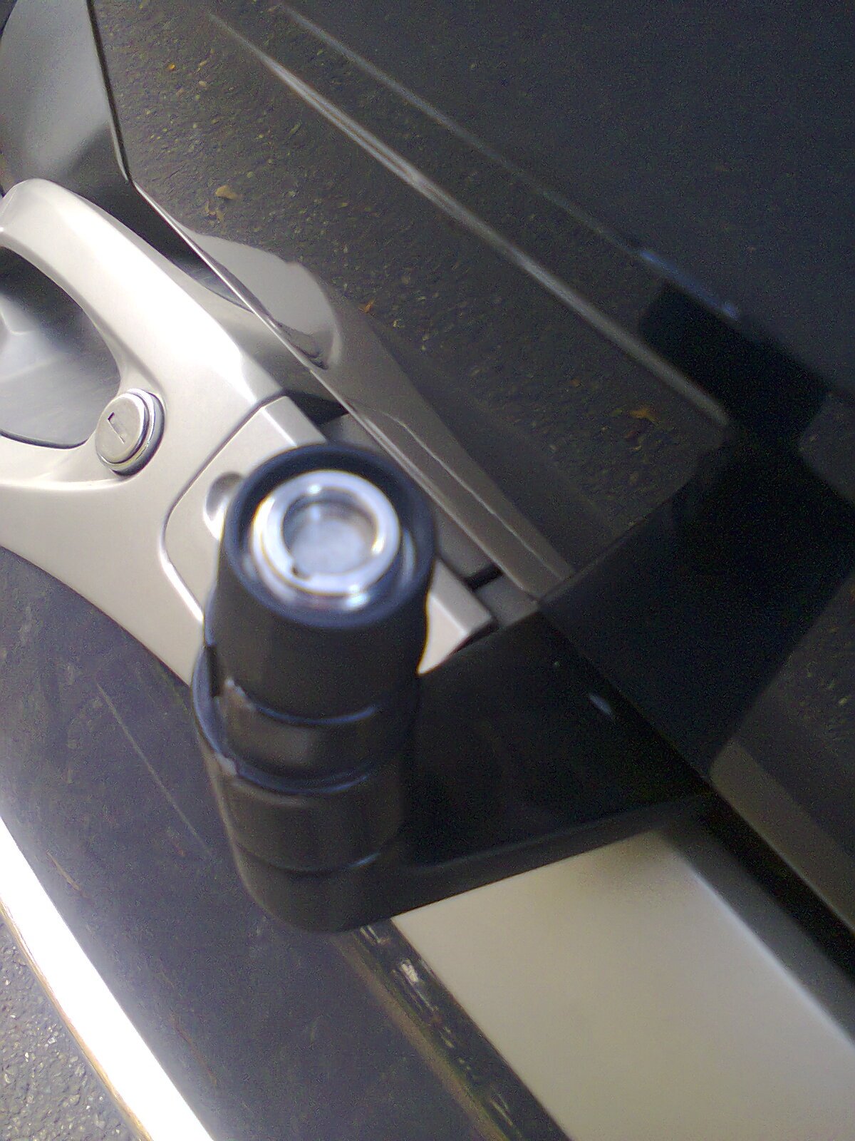

нужно недостающее от антенн
вот фото того что на мото, а недостающее я ищу)

У меня вообще только одна антенна. Две красивее. Но правая заводом не предусмотрена. Хочу! Где взять?
Вторая антенна- для СВ радиостанции. Вы можете заказать кронштейн и собственно сам штырь по оригинальному каталогу БМВ.

Спасибо за совет, Сергей, а подскажи парт намбер, плиз?
