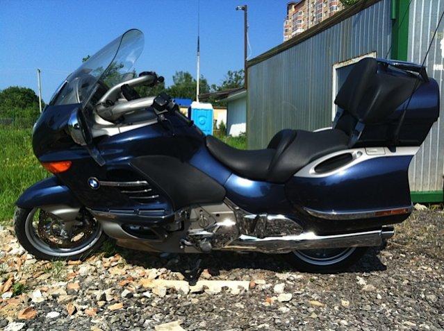

  1. BMW K 1200 LT
ну а вот и собственно - моя LTха _)
