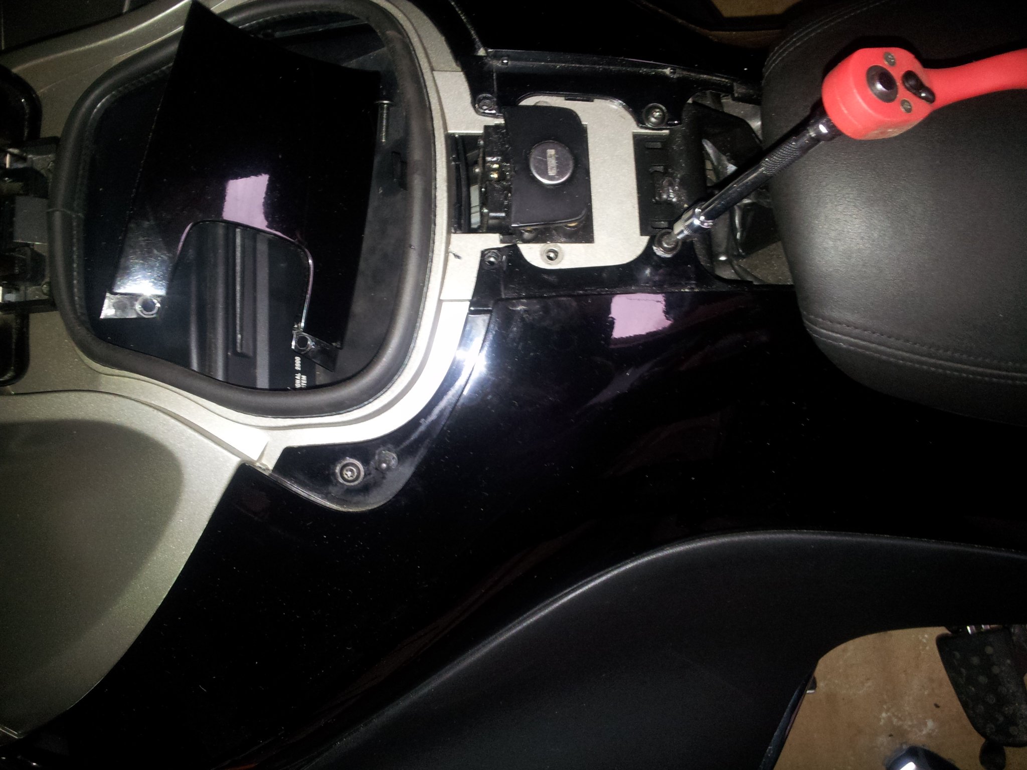

  1. BMW K 1200 LT
была у меня как раз вами всеми описываемая проблема )))
поехал я в сервис с ней разобраться и заодно сменить тормозуху
так вот есть волшебное табличко с ошибками АБС завтра из мота достану сфотая размещу тут
чаще всего мигает от недостатка уровня в бачке
бачок располагается под пластиковой накладкой с правой стороны (почти под водительским сиденьем )
но что бы увидеть его полностью надо открутить пассажирское (два винта под шестигранник)
еще уровень в нем можно смотреть открыв правый кофр там такая полосочка сквозная есть
так вот в этом бачке 2 отдельных емкости обе с крышками от которых вних идут трубочки перелива избытка
и в этом же бачке стоит 2 датчика поплавка уровня тормозной жидкости
чаще всего совершается ошибка - доливают в бачок который расположен ближе к заду мотоцикла его крышка при снятом пас сидении хорошо видна
а в ту часть которая ближе к морде долить забывают и поэтому моргать и продолжает
а как раз та часть что ближе к переду и есть расходный бачок блока АБС (на дорестайлинговом моте)
я вот после прокачки 2 раза доливал пока не стабилизировалось все и моргать не перестало

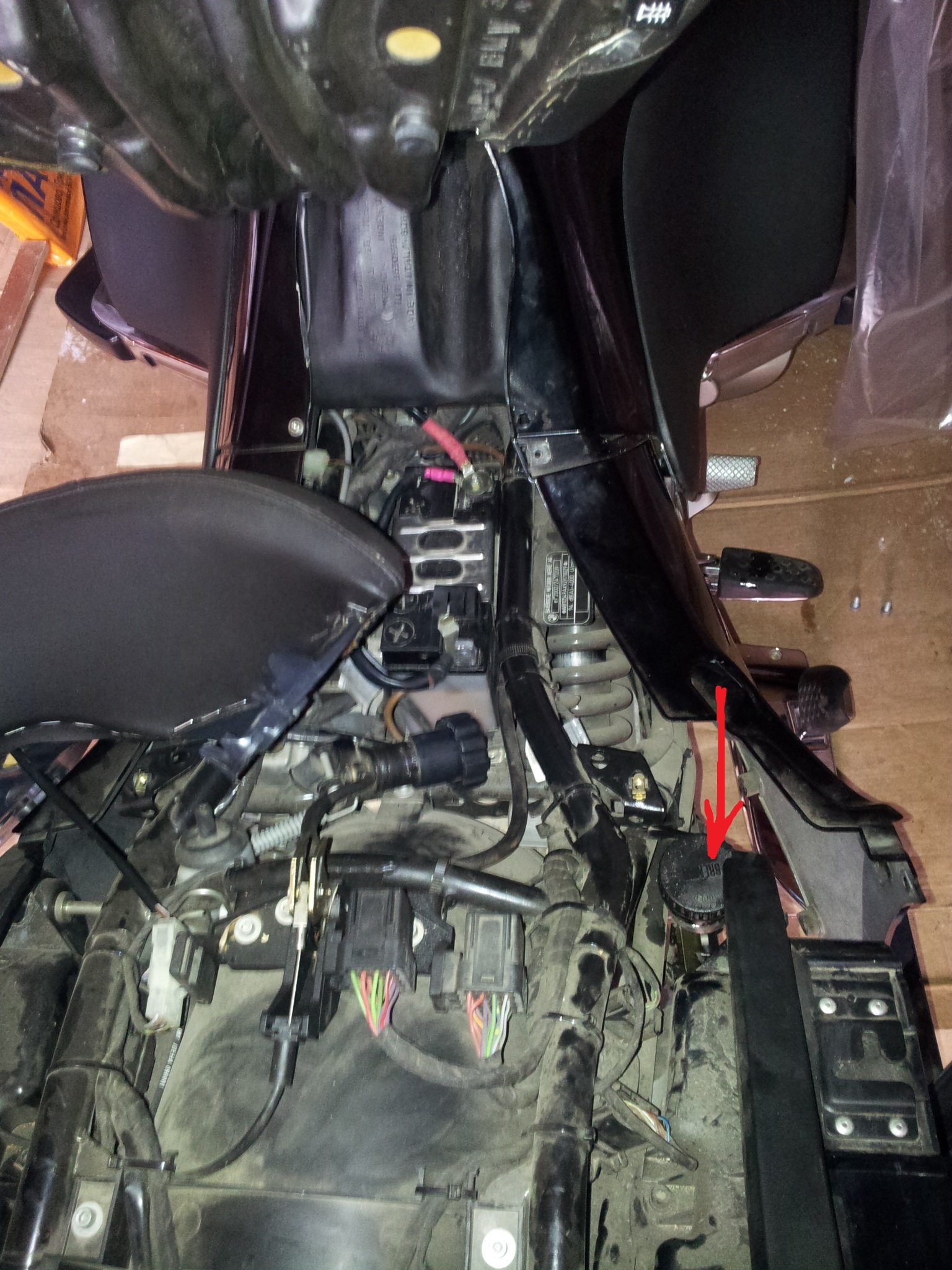

Нашёл один как и раньше,всё.
В нем стоит резиновая штуковина с небольшим углублением в виде резиновой крышки..
Где еще посмотреть?
    482.2 KB · Просмотры: 770

У меня стоят Бмв, фото выложил,где этот контур стоит,на фото его видно?
---------- Сообщение добавлено в 10:43 ---------- Предыдущее сообщение размещено в 10:40 ----------
Точно так
а у Проста емкость с тормозухой которая для блока в самом блоке расположена а не так как в дорестайлинговом о котором я писал
В каком месте они присутствуют,очень нужно до них добратся.
---------- Сообщение добавлено в 10:51 ---------- Предыдущее сообщение размещено в 10:43 ----------
может где еще чего надо сдернуть,кофры или бак так эт я в миг,но хотелось бы точно знать место нахождение
этих контурных бочков.

Ребят посмотрите на мои фото, у меня видно этот контурный бочёк или он у меня не стоит???!!!
Может кто сфотать и показать где же он находится и как выглядит?
Заранее спасибо!!

У тебя стоит бачек который ты пометил от него идет одна трубочка непосредственно к ножному тормозу
с левой стороны рядом с аккумом у тебя стоит непосредственно блок АБС вот в нем и есть тормозная жидкость

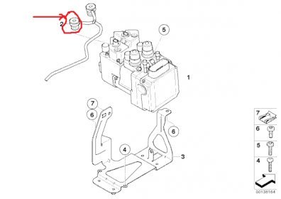

сейчас посмотрю в доках еще раз скажу точнее где искать куда доливать
http://www.bmwcats.com/moto/catalog/89V3/51714/any/graphics/34/34_1419/
смотри на картинке куда вкручивается позиция 2 для прокачки - скорее всего тебе придется снять бак что бы нормально добраться до этих пробок
рядом с ними расположены 2 разъема (это датчики уровня тормозухи) - соответственно надо выкрутить пробки и аккуратно долить тормозуху в блок АБС
http://www.bmwcats.com/moto/catalog/89V3/51714/any/graphics/34/34_1242/ хотя что то меня подмучали сомнения - возможно что доливка осуществляется через штуцер 1 с данной ссылки. ну не помню я точно как на рестайлинговом это делать
у меня начинка просто другая немного

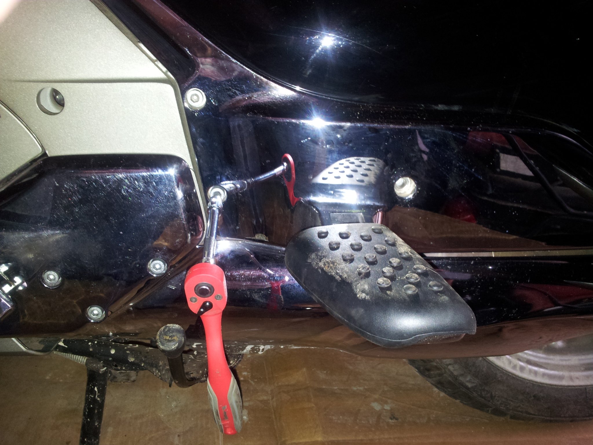

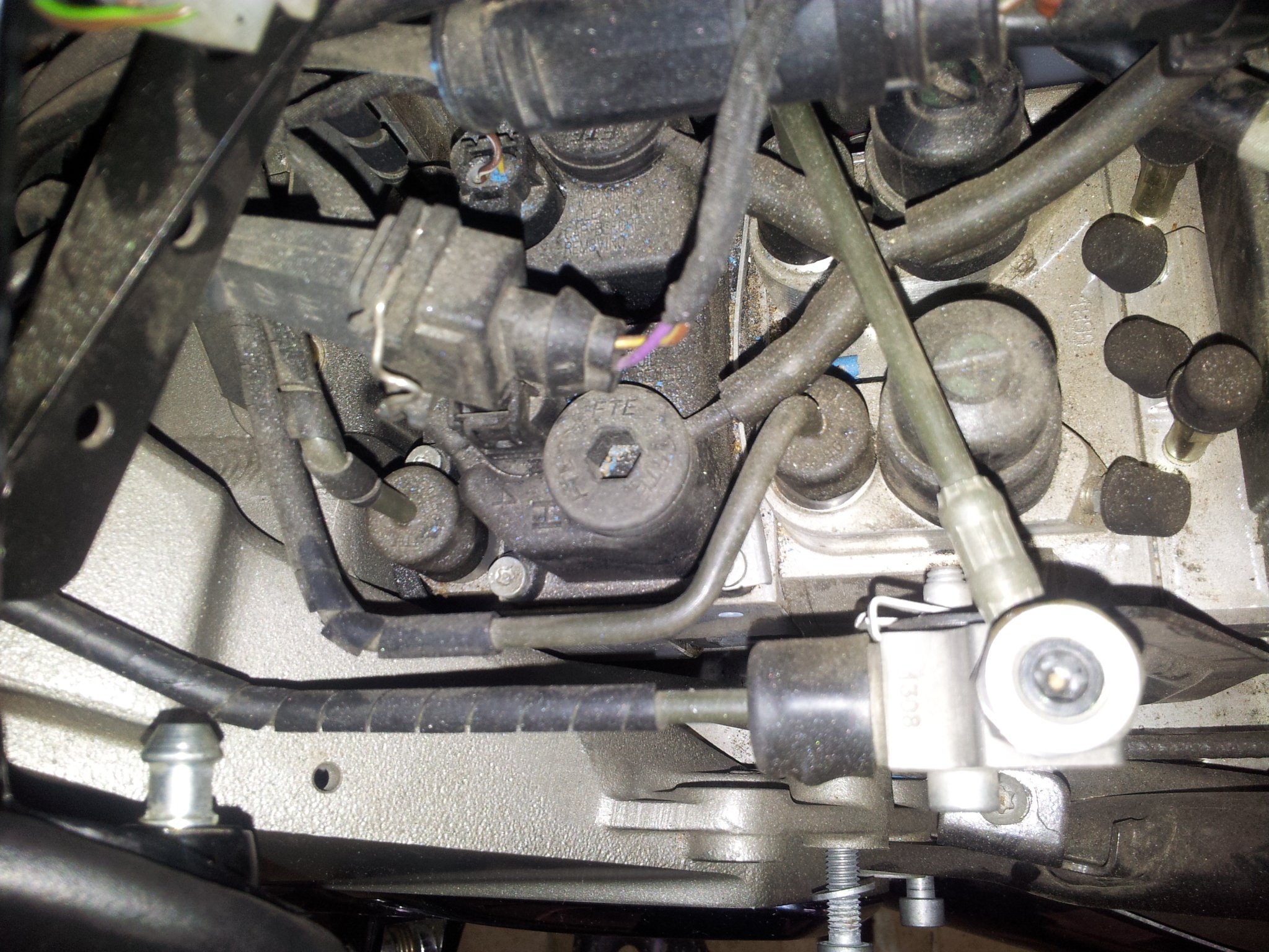

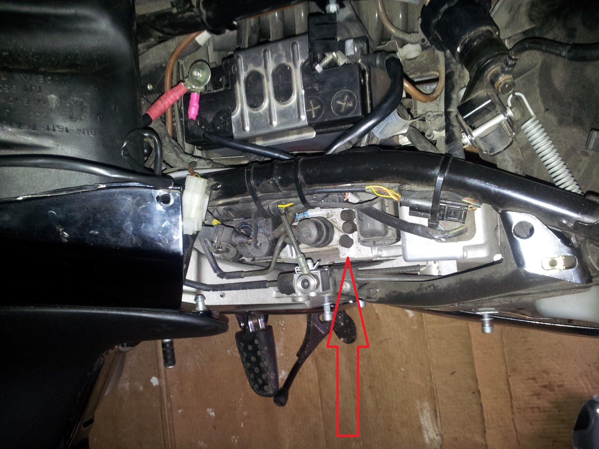

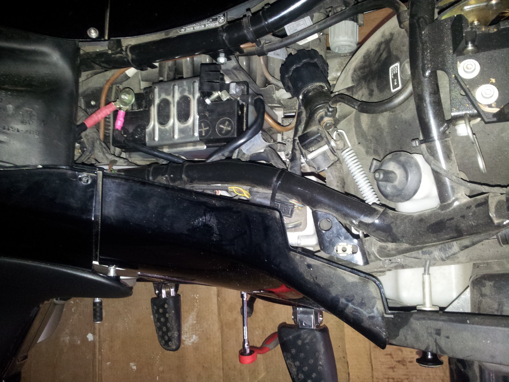

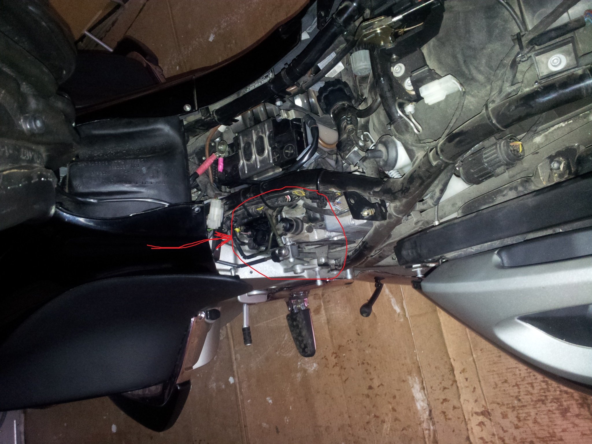

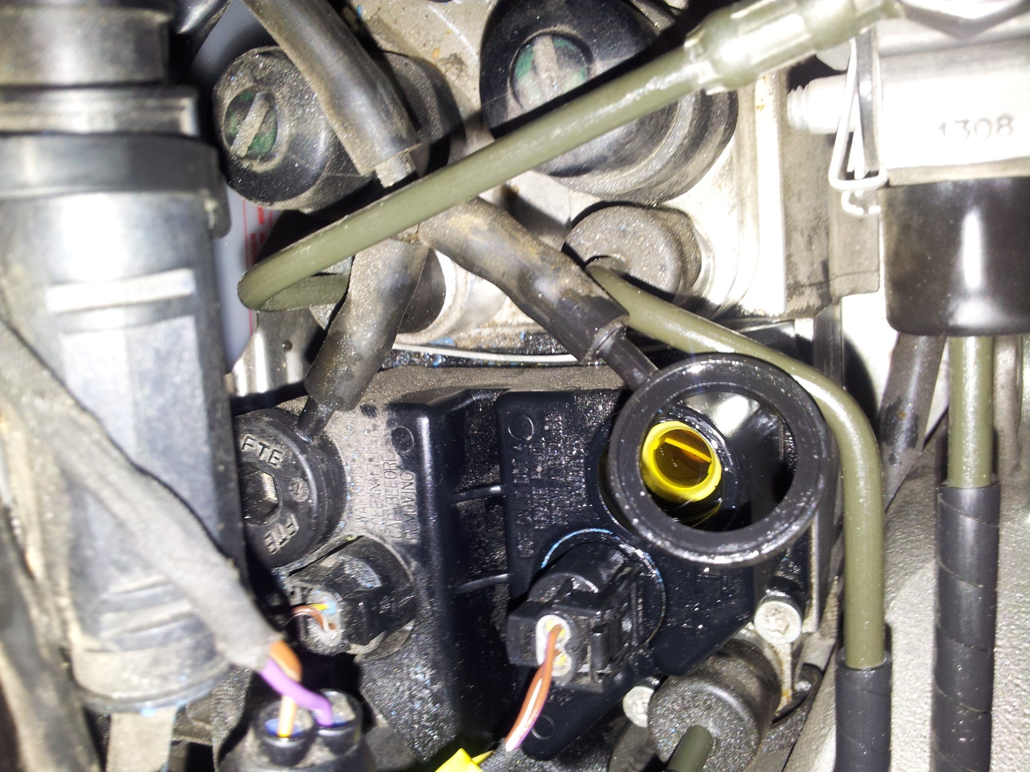

  1. BMW K 1200 LT
Нашёл таки слева))
    449 KB · Просмотры: 493
    345.9 KB · Просмотры: 459
    517.4 KB · Просмотры: 469
    458.6 KB · Просмотры: 460
    486 KB · Просмотры: 481
    573.1 KB · Просмотры: 445
    532.1 KB · Просмотры: 534

Trimix
1,043
Санкт-Петербург
  2. BMW K 1200 LT
Да да оно самое только шланг номер 2 меняй целиком вместе с новыми пробками
и если все работает должно помочь там возле каждой пробки как раз стоят разъемы датчиков уровня тормозухи чаще всего из за них и мигает
а если трещина была то могло и подтекать вот уровень и ушел
Пробки идут в месте со шлангом отдельно не продаются))
Думал пробки махнуть, а шланг старый оставить, если пол моца как обычно разбирать не надо то поменяю всё)

Так это шланги перелива оказывается, вытаскиваются просто)),думал что в систему заведены.

Дмитрий Пост
467
МО Одинцов
  1. BMW K 1200 LT
Спасибо Сергею!!!!Выручил!!!
Поменял пробки на новые, долил.
Не помогло.
Теперь видимо только диагностика.
Странная тенденция, если ехать 60 км/час то можно долго ехать не загорается, больше 80 км/час появляется практически сразу.
Во блин петрушка)
