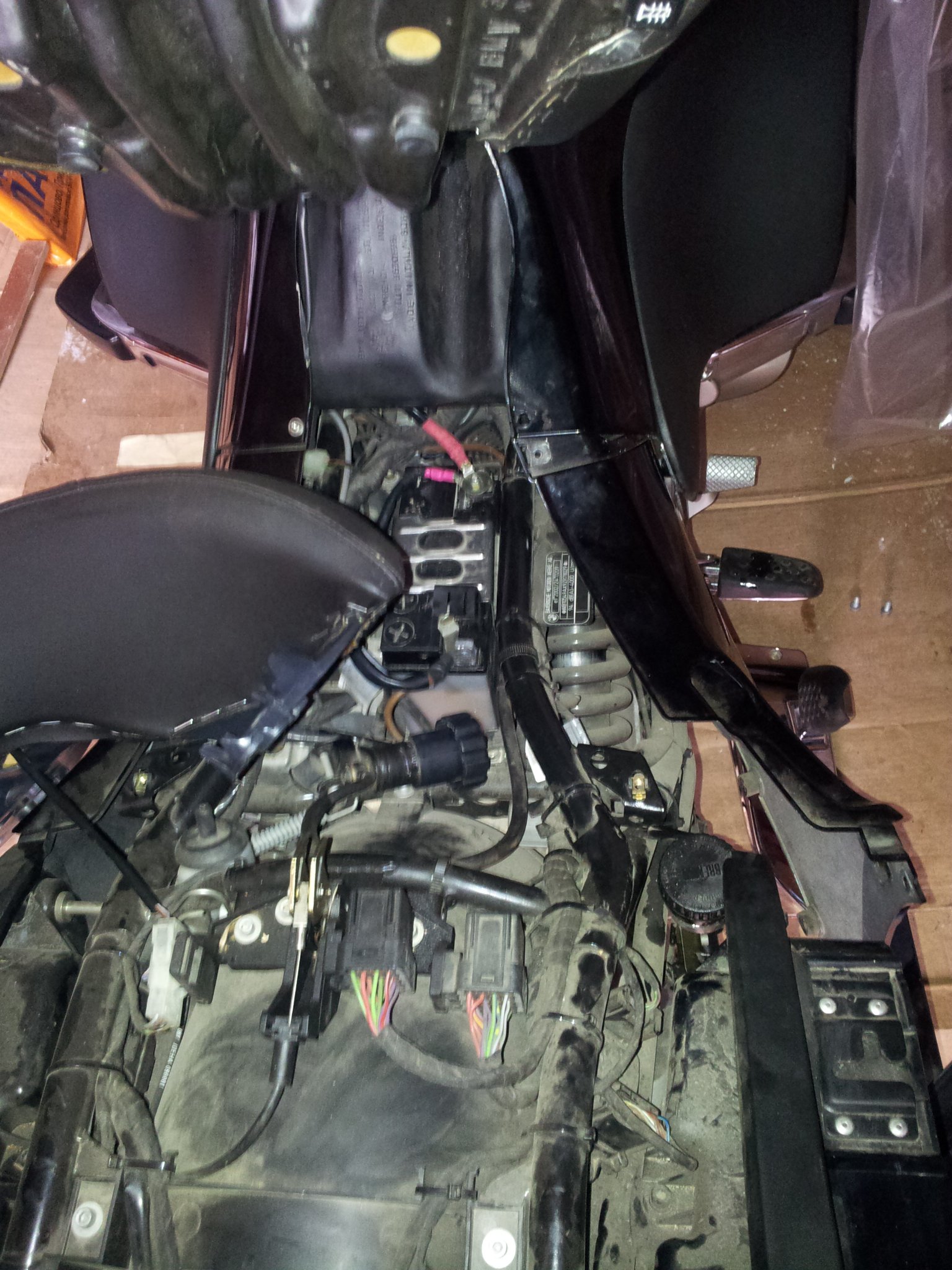

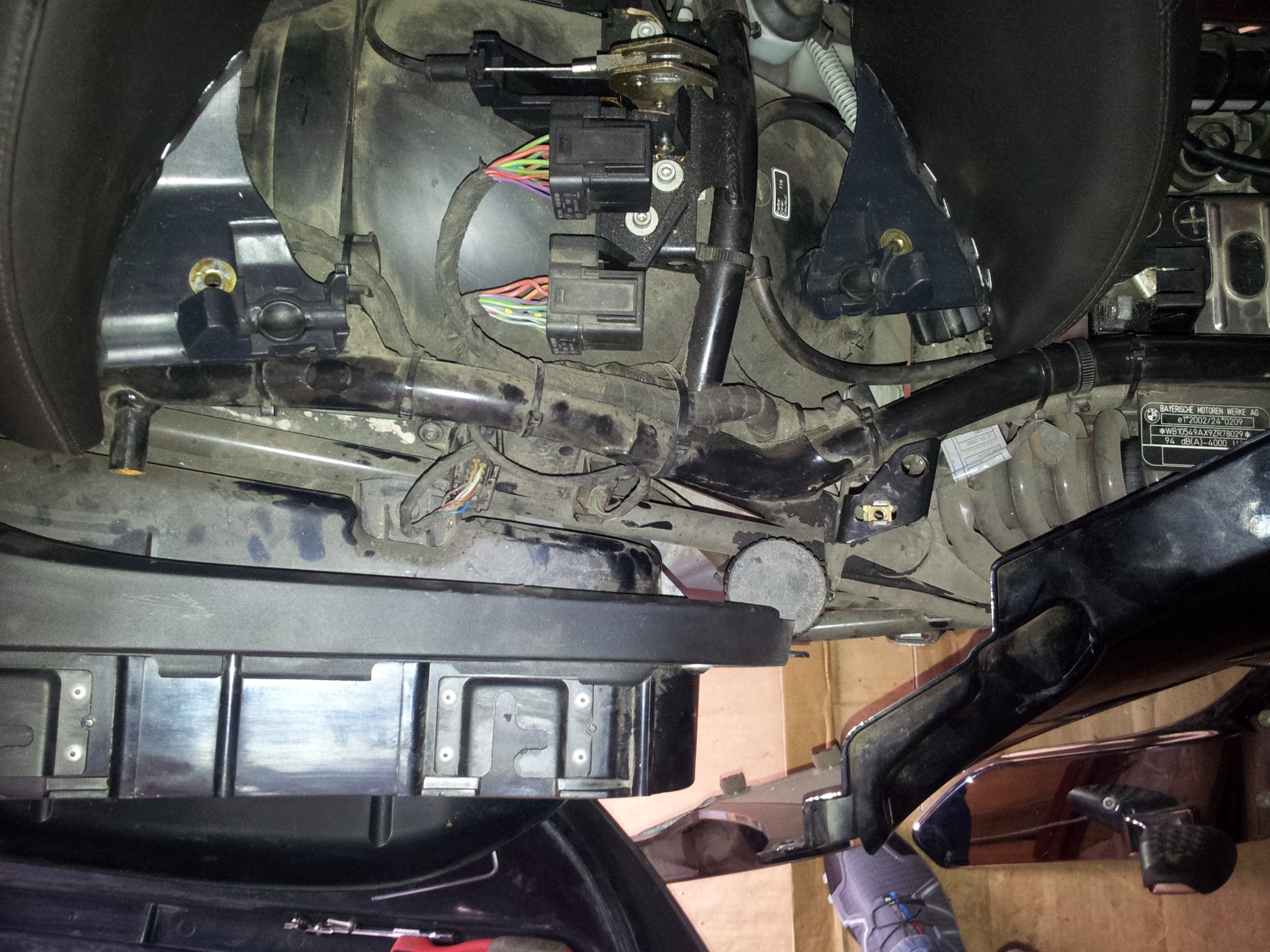

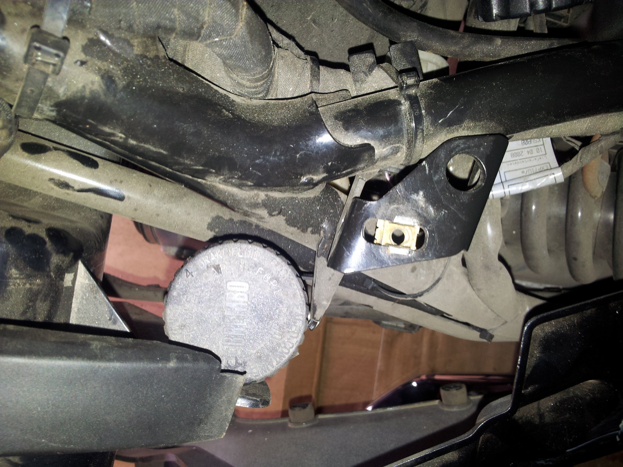

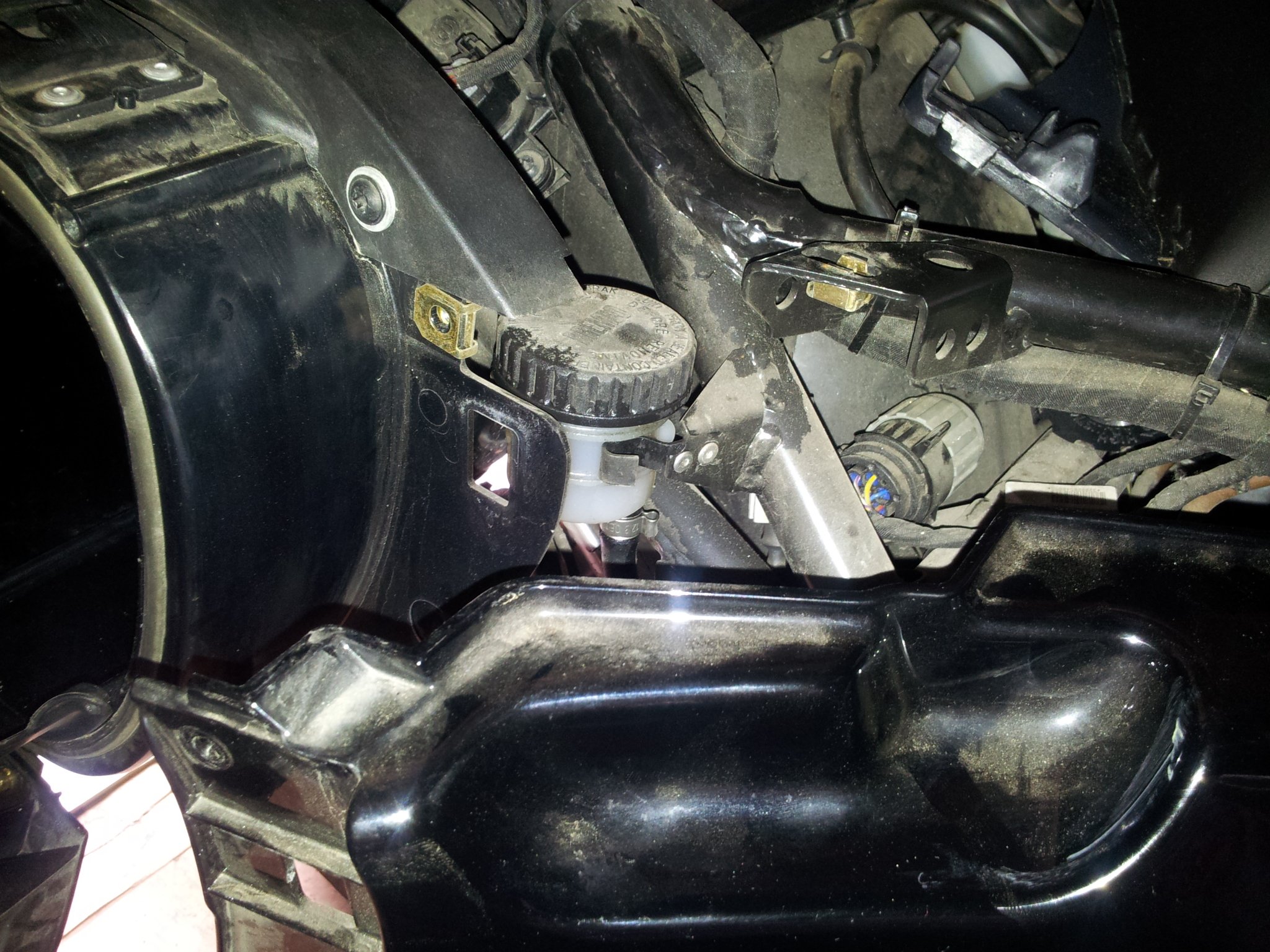

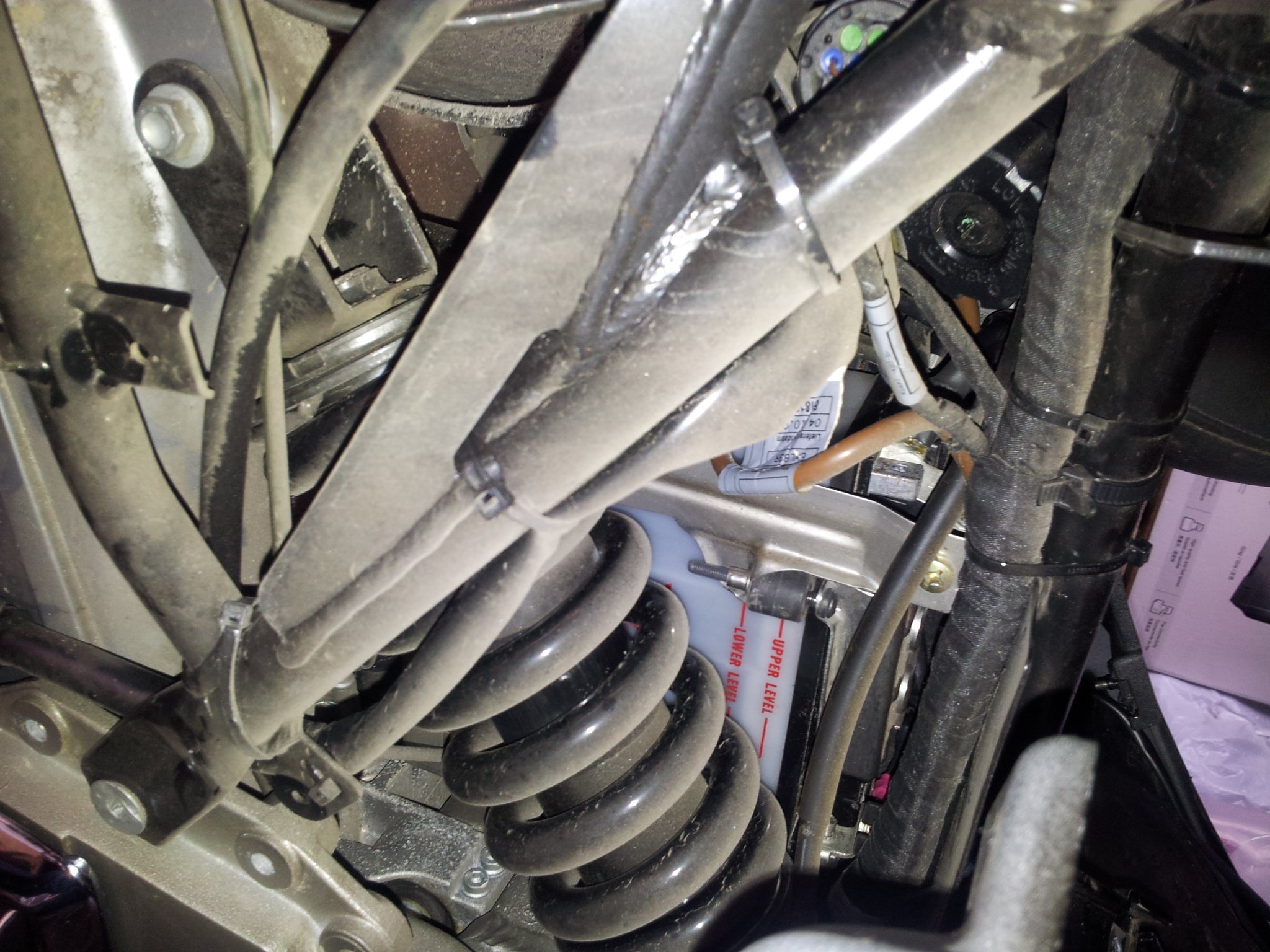

Как бы сегодня вскрыл ещё раз но кроме одного бочка не обнаружил ни чего моц 2009 г.в.
