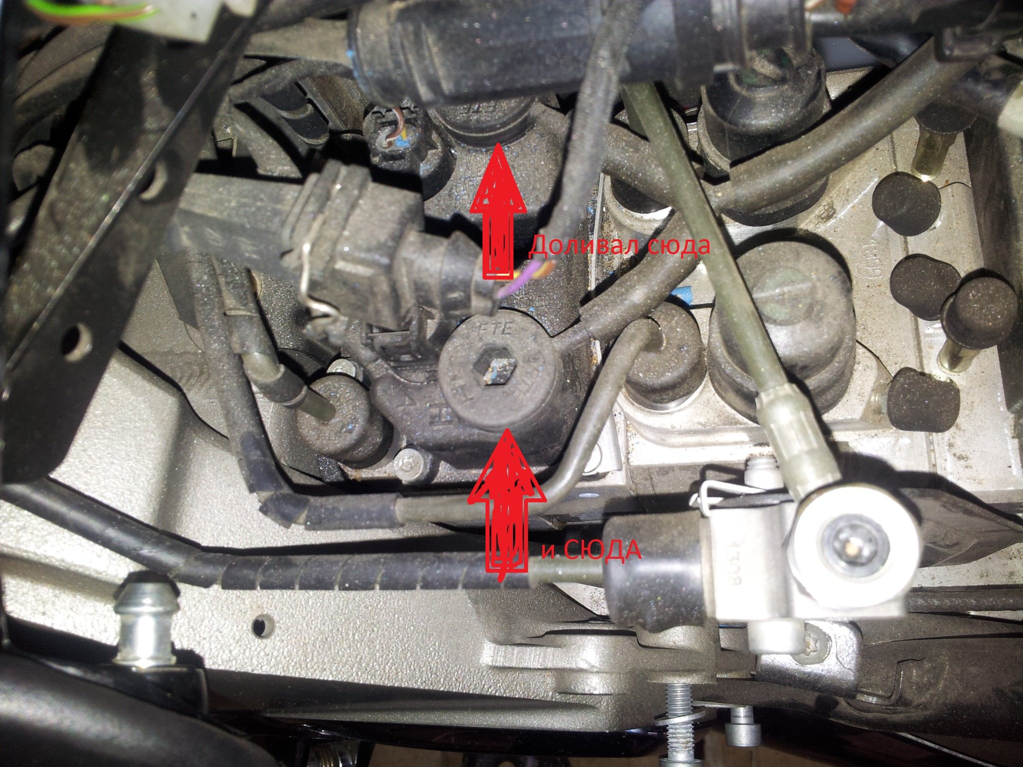

еще долей
я после прокачки доливал контур 3 раза пока не перестало загораться
Бочки полные.
Проехал 20-30км,всё равно полные.
Попробую ещё, только вот тормозуха если и уходит то на улицу через трубку.

проверь ка там рядом возле каждой пробки стоит датчик уровня (разъем слева от верхней стрелочки - и второй под разъемом его не видно)
короче проверь не зависли ли они
если нет и работают то тогда да только на диагностику ехать больше не знаю что делать

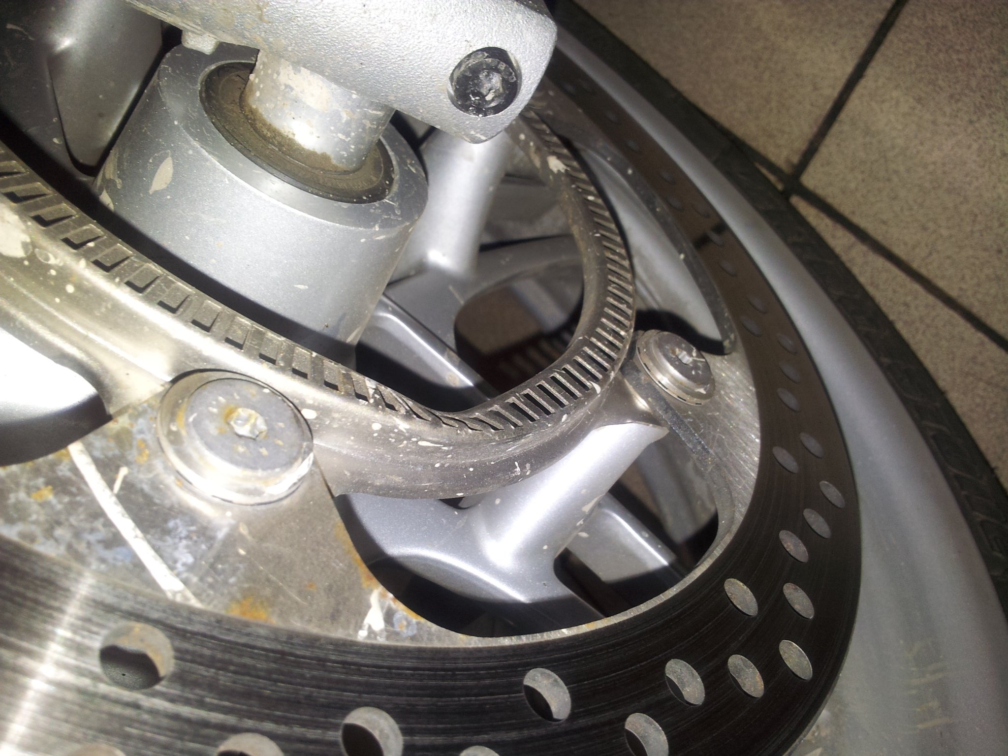

Констебль
Я руками выпрямил и дальше поехал.Там железо мягкое гнется довольно легко. При замене покрышек с двух сторон загнул его, вследствие чего как только разгонюсь до 40 км/ч датчик перестает работать.

У меня мот 2003 года. НАЧАЛА загораться АБС, через 30 иногда 50 иногда 100 километров. После процедуры "заглушил,завел" лампочки тухли до очередного заскока. У официалов в ростове помочь не смогли :) Через некоторое время снимал пластик под аэрографию, с правой стороны от пассажирского сидения под пластиком стоит трех контурный бачек для тормазухи. В одном контуре не хвотало жидкости. Долил, глюк прошел.
Аналогичная фигня и у меня.Собираюсь долить жидкости.

Нашёл один как и раньше,всё.
В нем стоит резиновая штуковина с небольшим углублением в виде резиновой крышки..
Где еще посмотреть?
В субботу долил в оба бачка(снял сиденье и справа пластик.Мигать перестало,а в бачке,который ближе к "морде"был МИНИМУМ.
