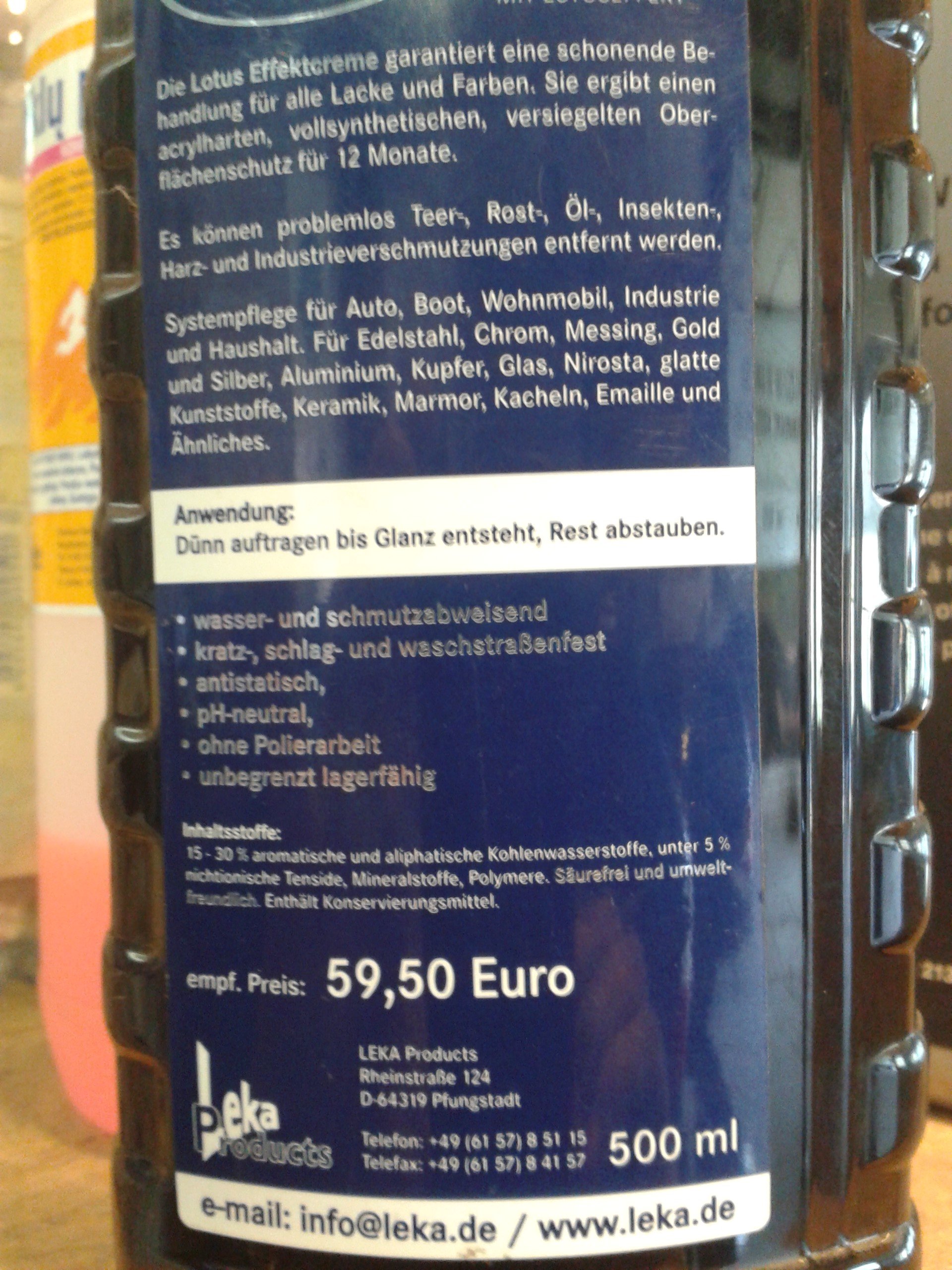

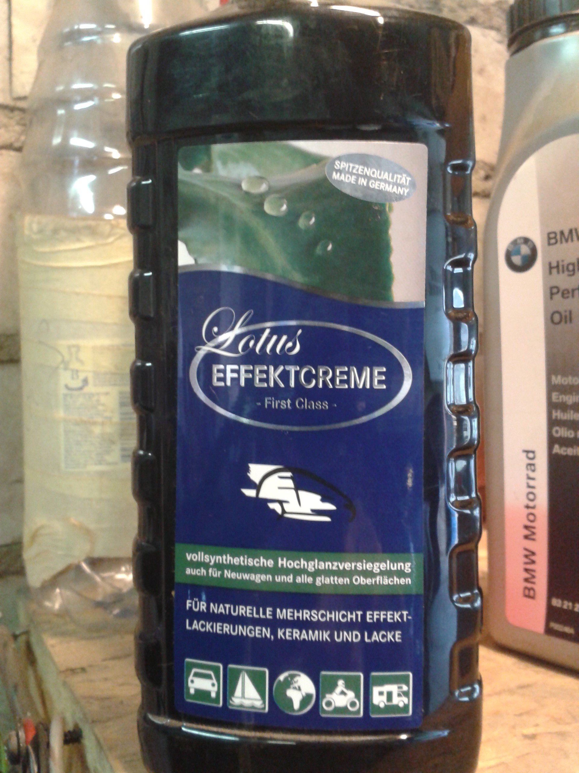

Моя история: сегодня забирал авто с полировки и встретился с мастером который четыре года назад полировал мне заводское стекло,самое трудно было снять верхний слой с двух сторон,он во многих местах был нарушен,стекло выглядело как облезлый кот,затем выравниванние поверхности-вода,руки,с уменьшением зернистости бумаги,после полировка-главное не нагревать органику,машинка на мин. оборотах,перегрел-потерял прозрачность без востановления. Вобщем тоже самое писал САНЬКА в #62.
Дальше интересней,так как орг.стекло боится всякой химии и со временем мутнеет его надо защитить,после мойки стекла и только водой (не забываем отмачивать биомассу) натираем пастой-какой,должен посоветовать мастер,не все подходят.Я тру которая на фото,покупал здесь же,только цена кусачая,но за четыре года нет проблем. 20150420_115600.jpg 20150420_115735.jpg
