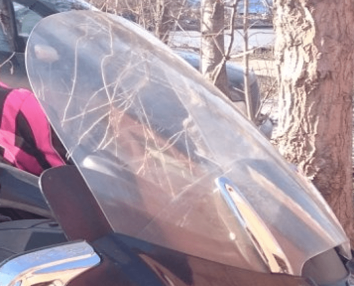

вчера заполировал вручную стекло. До этого доводил почти до идеала стекло на К1100 ЛТ. Брал до этого с очень мелкой зернистостью в спецотделе полировщиков (на 150 руб) и на шлифовальный круг. 20 мин на обе стороны (тогда убирал помутнение появившееся после того, как струя бензина из пистолета окатила полмота). стекло стало практически идеальное. а вчера заполировал обычной фиброй и полиролью для фар. вышло очень хорошо. посмотрим, что с долговечностью.

И еще если без фанатизма то ты не от полировал а снял налет грязи просто. И оно стало просто чище. Я может сегодня проведу эксперимент. У меня как раз время вроде есть и погода позволяет!

стекло высокое, есть клеймо бмв. выше, чем стандартное , точно.
Извини, но не считай меня мудаком. уж стекло я мыл, как бы начисто...
полироль для фар? а хрен его знает. 140 руб стоит. Буду в гараже- сфоткаю.
я именно снял верхний слой, на котором под углом были видны микоцарапины, а сейчас оно стало гладким и прозрачным.Как погода будет, поеду катать и оценю.

нет, это стекло до полировки. мутное было, потому и решил до ума довести. а тут еще и грязное- после прохвата в 150 км по трассе.
Фото пока не делал. но эффект отличный. стекло мало отличается от автомобильного лобового. я чисто до центра сверху отполировал. снизу не охото тереть.

Я никого никем не считаю. Грязь не та которую можно Керхером отмыть или простой тряпкой. Это такой желтый налет от времени и дороги. Особенно это заметно на белых машинах. Через несколько лет они становятся желтыми. Полировка этот эффект убирает.
Странно я купил полироль 3М тризак 50077 стоит так не кисло. Но моя только сняла верхний слой лака или пленки. Но ничего не от полировала в итоге. Полироль профессиональная завтра буду звонить узнавать может я не правильно ей пользуюсь как то!!!

Я тоже пытался полирнуть шлифмашинкой и тремя пастами 3М, стало чуть лучше, но желаемого не добился, и появился эффект линзы.

Про оригинальное стекло ничего сказать не могу, мне достался ztechnik полировать пришлось начиная с 320 нождачки с шагом в номер по понижению зерна до 3000 номера. После 3000 стало прозрачно но на ярком свету становилось белым. Обработка полиролью с силиконом сделала стекло прозрачным полностью.
Линзы получаются если выбрал в каком-то месте яму, можно разшлифовать на глаз станет не заметно. А вообще при полировке главное проходить всё равномерно не пытаясь выгрызть кусок чтоб стало гладко. Я остановился на убрать царапины до пол миллиметра осталось несколько глубиной больше миллиметра но они обзору не мешают.
В моем случае с стеклом маялся после дтп когда мот летел кубарем да и я рядом с ним сальто делал, в обычной эксплуатации так угваздать стекло не получиться.
P.S. Абразива на полировку ушло почти на 2500 рублей + пасты и губки которые были.
