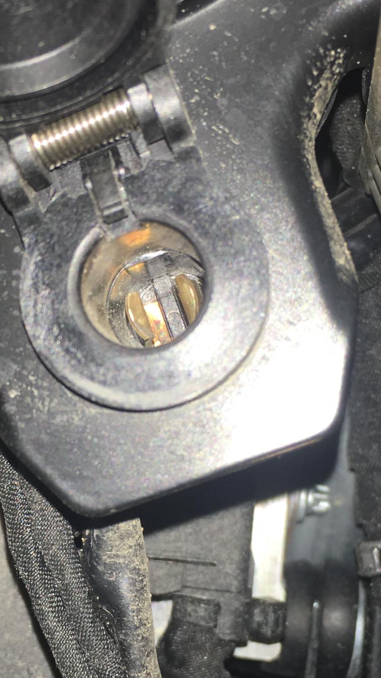

Коллеги, приветствую! Уже сто раз перелопатил форум, так и не могу понять четкой схемы подзарядки акб F800R 2014г. через штатную розетку. Вот фото розетки
Какой кабель для неё нужен? Есть его каталожный номер? 54885591-624A-4A3B-9DDF-5C81481D8E5A.jpeg

ВтыКНаете в этот разъём зарядку бНв или другую "умную" и идёте курить до весны)))
