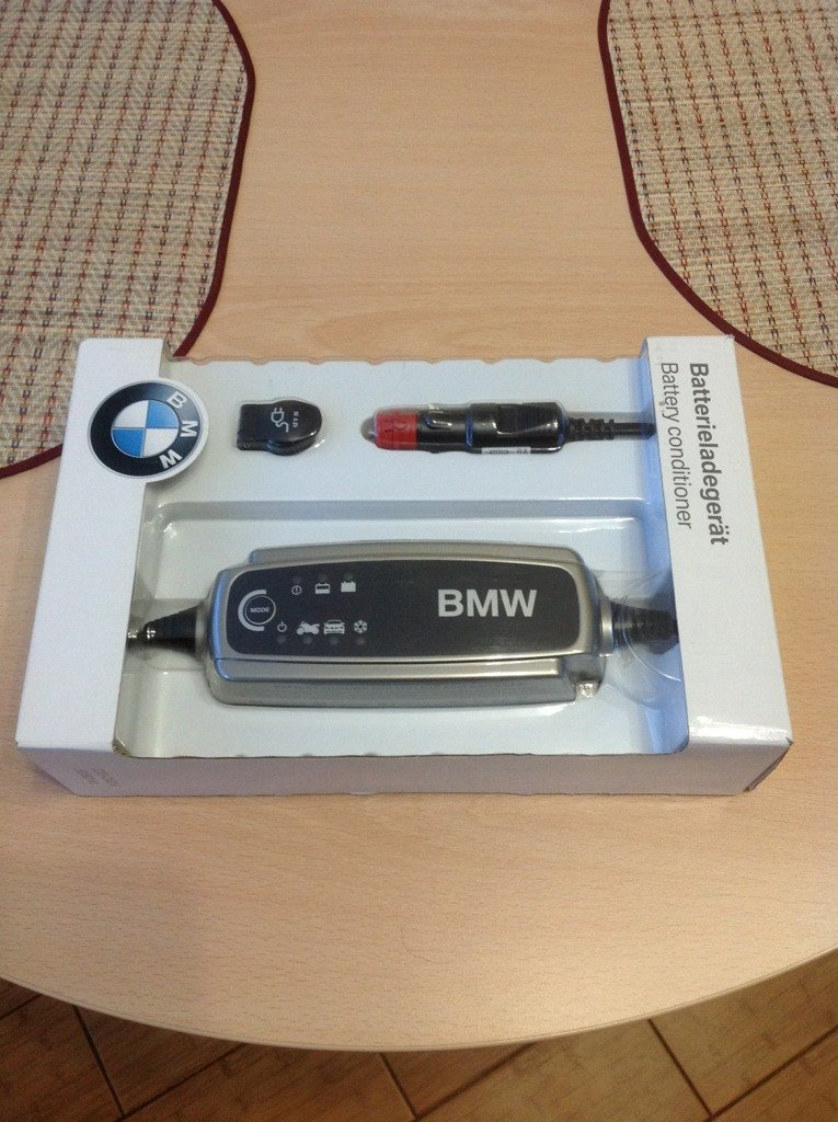

Пытаюсь найти фото... Сравнить...
Блиин, нигде не нашел в нете... А она у меня не в мск. Сама зарядка довольно ужасного вида, как кирпичик-трансформатор с проводами, конец в розетку и конец в разьем-прикуриватель мотоцикла, 4-е светодиода
Вот такая у меня

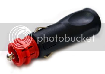

... в этом же магазине покупаем штекер с красной съемной головкой - он универсальный и подходит к штатной розетке бмв, совмещаем штекер с зарядником и все.
С этого места поподробнее пожалуйста. Не разу не встречал разъёма папа для мелкого прикуривателя. Мне интересны переходники с мелкого прикуривателя на usb, девайсов заряжаемых от этого интерфейса дохрена, а сама концепция разъема позволяет не сильно размахать размеры переходника. Можно конечно закалхозить прямой провод акб - разъем USB мама самому, там работы на 10 минут, но нужно искать место для крепления или врезки, да потом еще озадачиться водоизоляцией. Т.е. Покупка годового переходника сэкономила бы кучу времени.

Вот такая у меня
Ну да, це она и есть, найди xxx отличий
Просто внимания не обращали))
Покупал магазине автоаксессуаров за 40 рублей, в сборе подходит к автомобильному прикуривателю, со снятым красным колпачком - к разъему "бмв".
