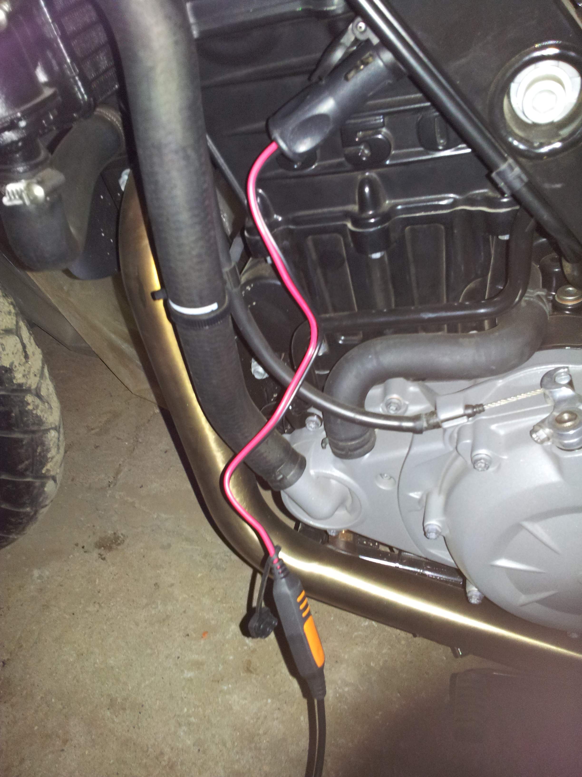

Вот такая у меня
Хороший девайс! Дык на Украину с доставкой обойдется в 130-140 еврюков..А стек 0,8 тож самое обещает за 40...
По поводу "добраться до клемм"..Можно и добраться, но снять нужно не только сиденье, но и половину облицовки..Лучше уж гнездо дополнительное куда-нить вывести..
Вопрос, камрады, по сути: стоит рискнуть со стеком? В чем риски? Вылетят предохранители или закурится сизым дымком электроника?

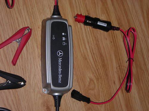

Я на мотоцикле ещё не проверял (законсервирован), но проверял на МБ Вито. Начинает работать, если ключ повернут в положение "I", те оставлять в таком виде можно только под присмотром.

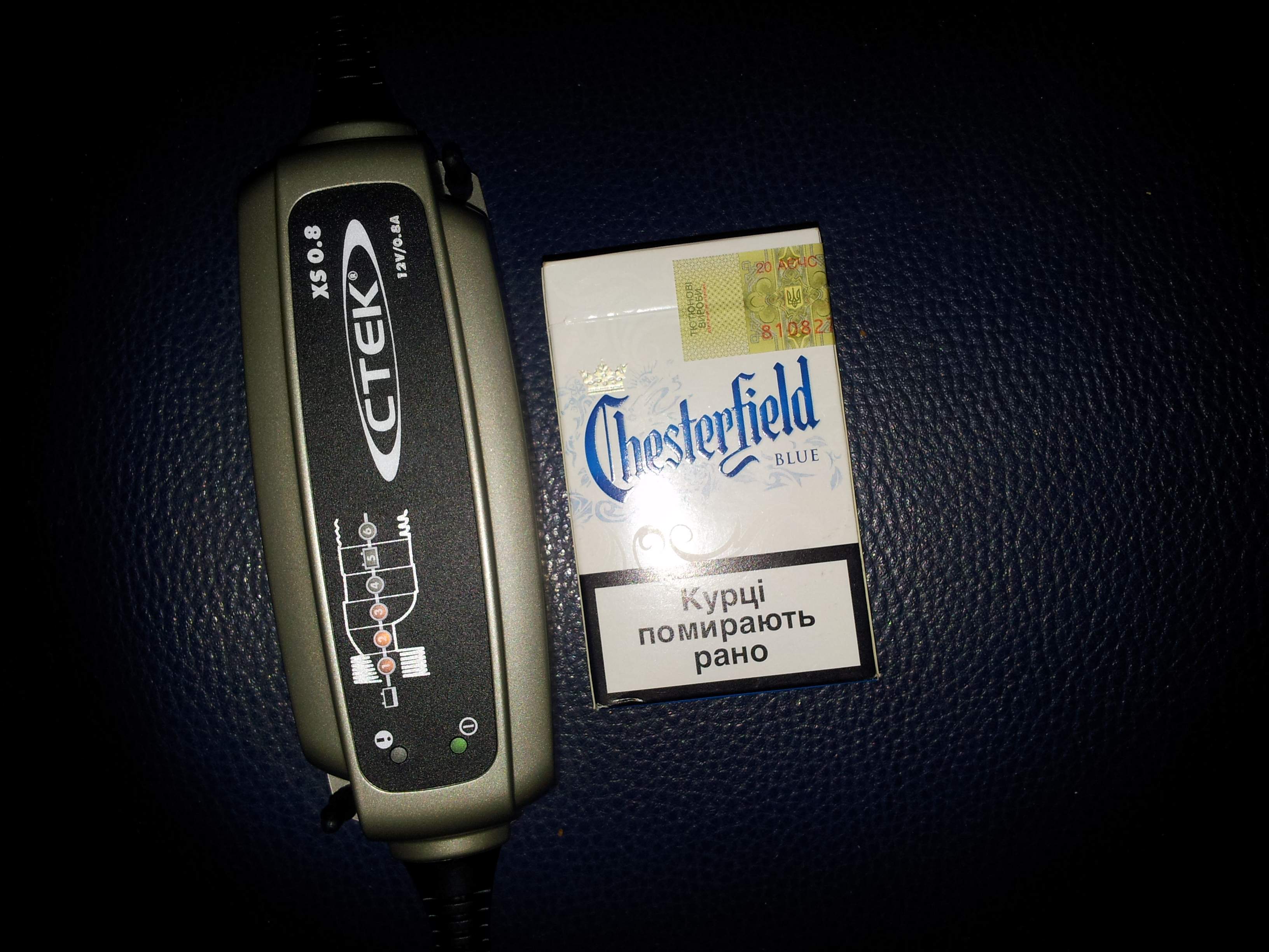

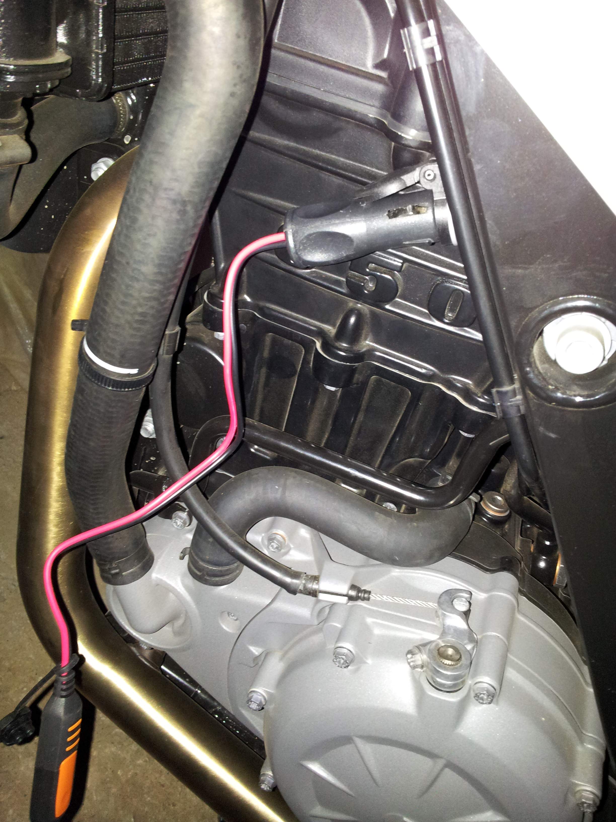

Прав был таки Евгений (Kevin): во включенном зажигании необходимости нет! Мертвая моторозетка "просыпается" сразу же после подключения зарядного без участия бортового компьютера. Стек 0,8 подразумевает 6-этапный процесс. 3-5 сек ушло на 1 этап (десульфатизация)...акум то новый..На 2 этапе устройство задумалось на 15-18 мин (зарядка до 80 % емкости)... А вот на 3-м этапе (абсорбция, зарядка плавно уменьшающимся током до 100 %) девайс завис...и висит уже около 4 часов. Есть все основания полагать, что идет процесс зарядки: светодиоды горят в последовательности (кстати, без нагрузки устройство дает лишь сигнал сети и не выдает ток на концах...мерял тестером..0..), корпус умеренно теплый..греется под нагрузкой. Преимущества очевидны: не надо разбирать пол мота, чтобы добраться до акума, автоматическое поддержание заряда (пишут, что можно оставлять девайс на длительные сроки), компактность (фото прилагаю) и, что самое приятное,приемлемая цена (прим. 40 евро зарядка плюс потратился на переходник и перепайку в районе 3 еврюков). Не в целях рекламы..просто рекомендую..

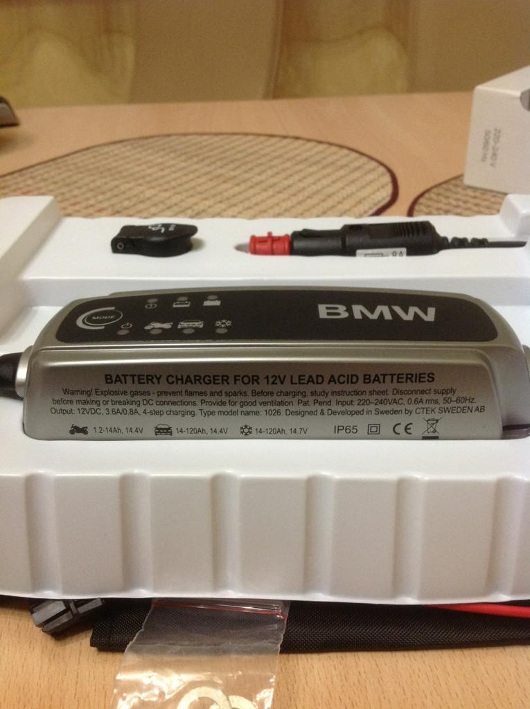

..читаю на боковухе оригинальной бмв-шной зарядки (фото Евгения megs 13): 4-ступенчатая зарядка..
Во как! Что ж выходит? Ох и дурят нашего брата производители брэндовые..ох и дурят..!

а вот интересный момент: полазил по инету и выяснилось, что стек 0,8 при одном номинале и типе продается в двух модификациях...с 4-этапной зарядкой и 6-этапной.. Чудны творенья твои, Господи!

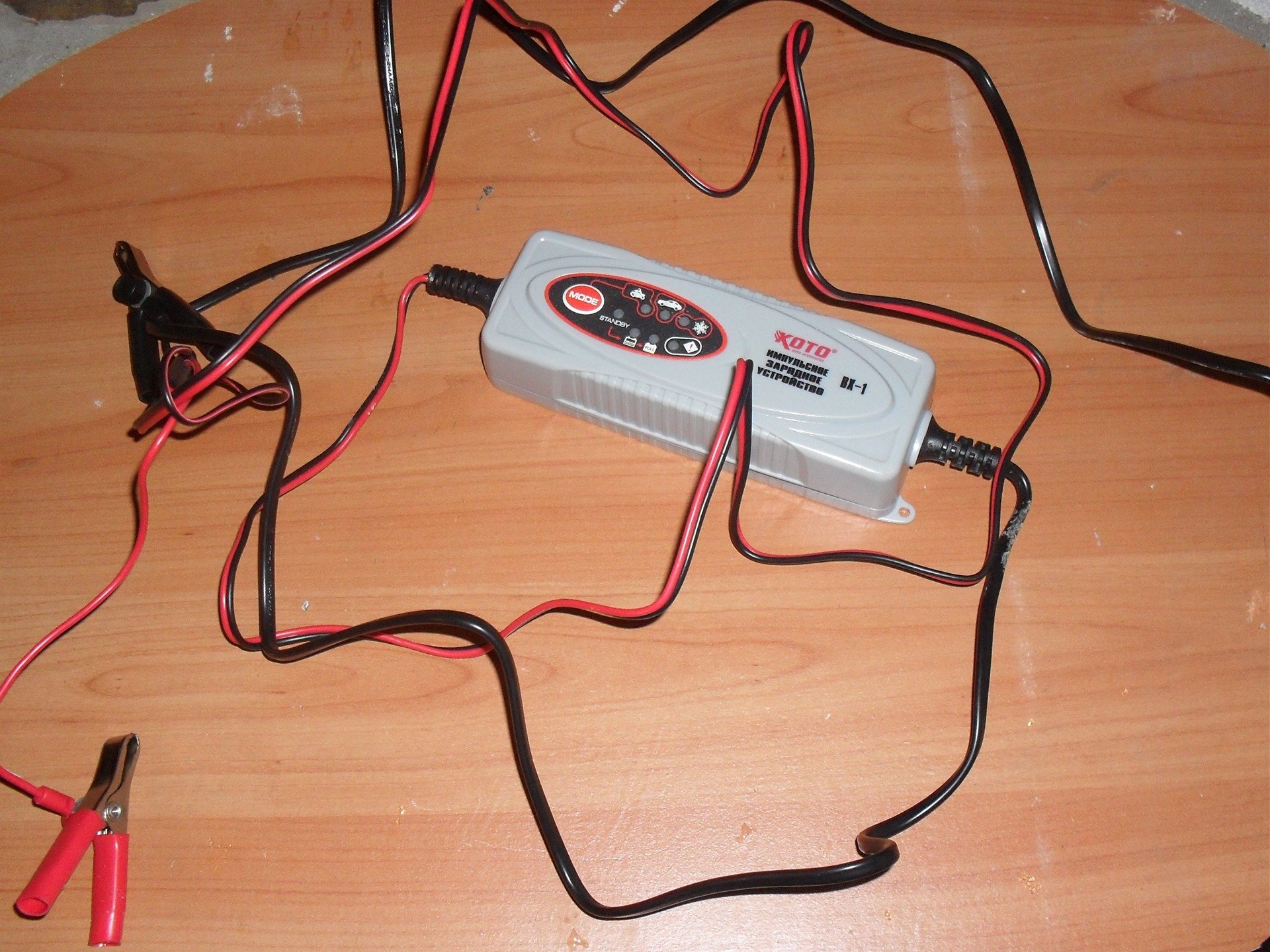

под стек еще и поделки всяческие якобы японо-китайские есть за треть стоимости. за реаловскую не скажу, а вот BX-1 из МЕТРО юзается мной уже который год и работает до сих пор. все эти циклы умные имеет, проверял. у стека лучше кач-во крокодилов и в комплекте вяческие переходники. для мерсов всяких стек тоже "родную" зарядку делает под их логотипом, да и много для кого еще.
