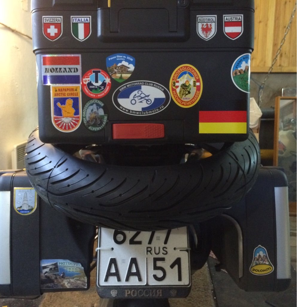

Вот такой трюк с водяным и варио кофрами не проходит ... Не видно задних фонарей ( ImageUploadedByTapatalk1432673096.084975.jpg

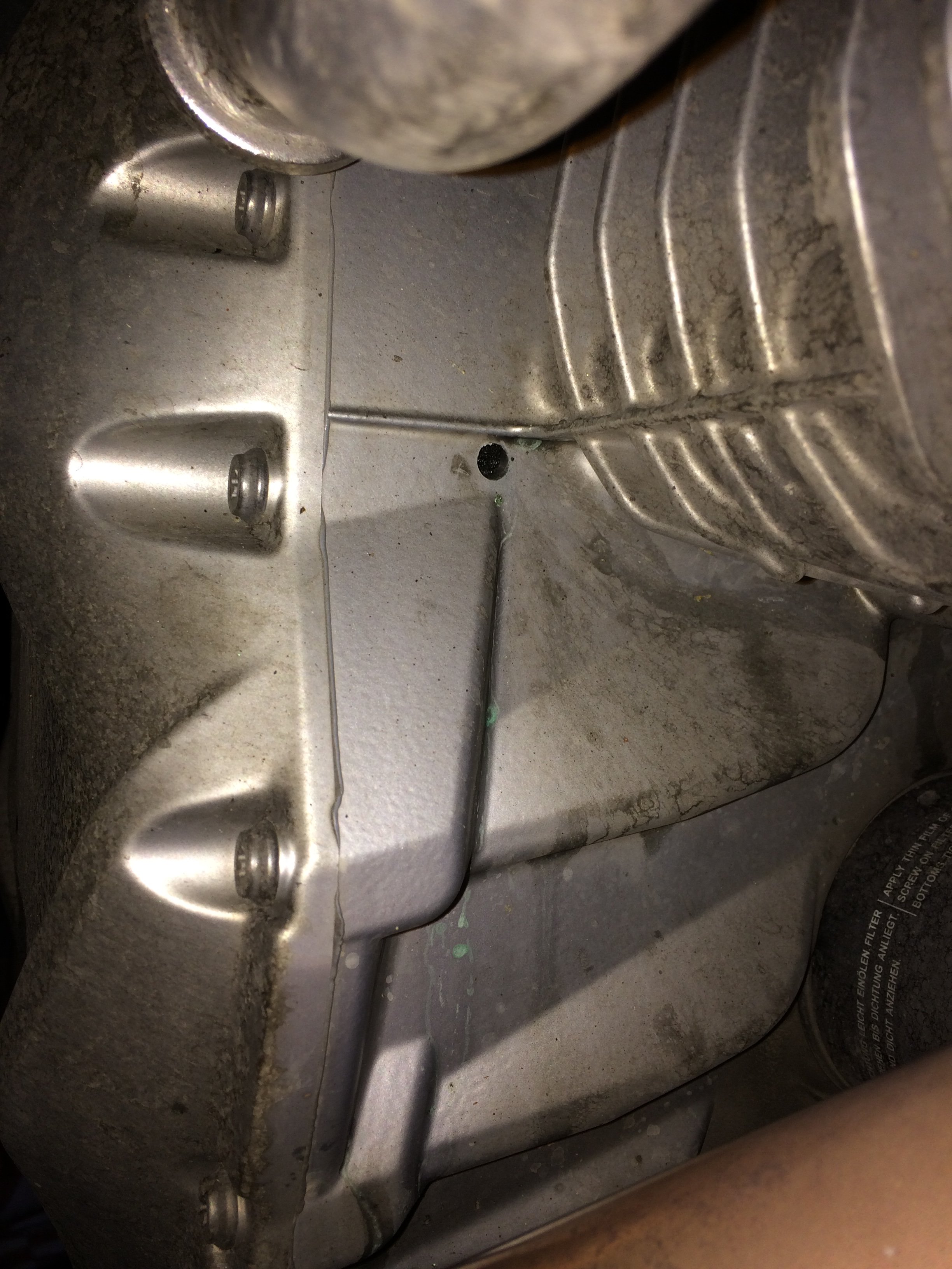

Выручайте советом Друзья !
После поездки в Финляндию, на прошлых выходных, обнаружил неприятную вещь...
Антифриз подтекает из "дыхательного отверстия" на корпусе двигателя.
У кого было ? Сколько занял ремонт ? Через месяц поездка во Владивосток :scratch_one-s_head:

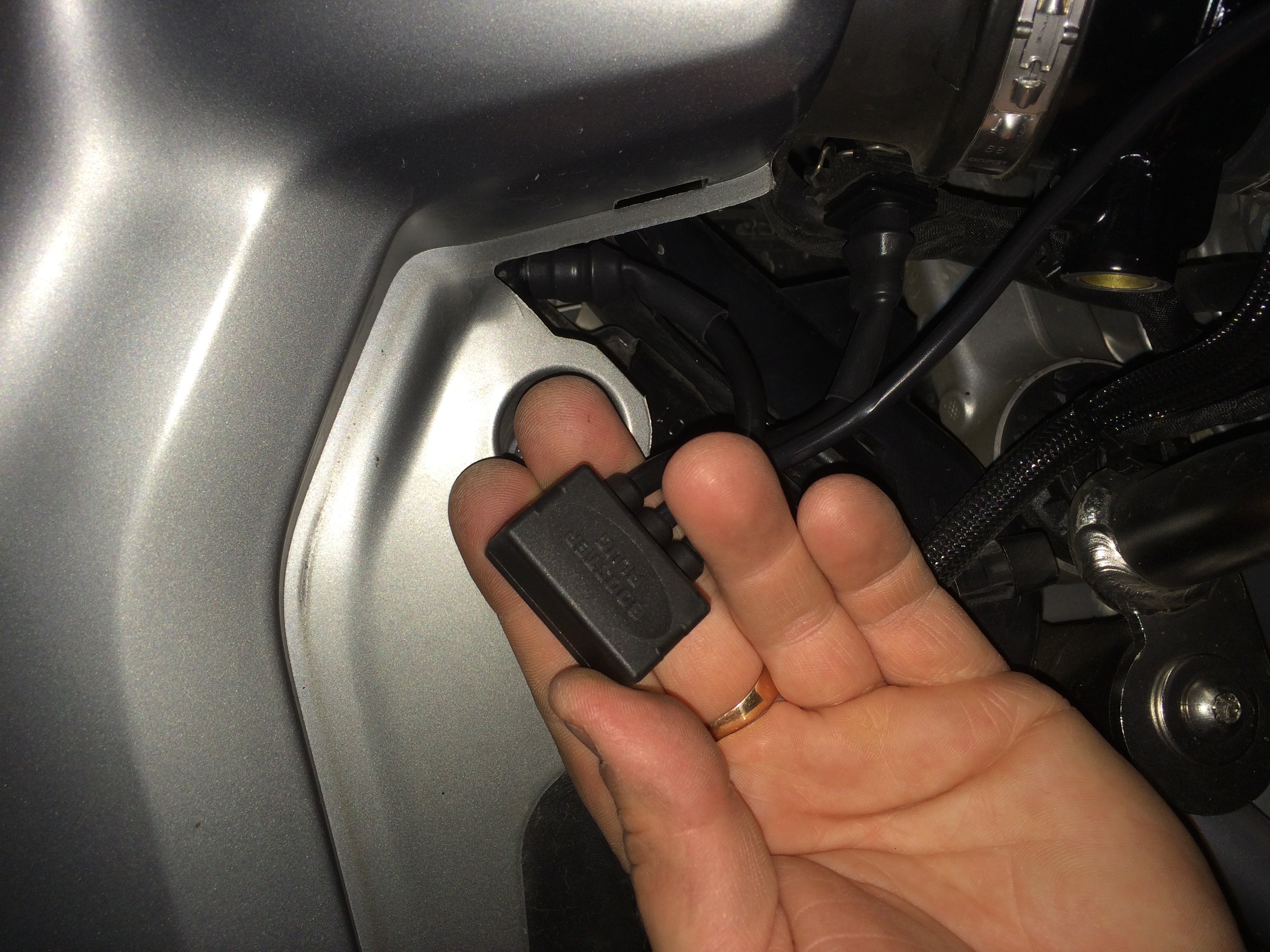

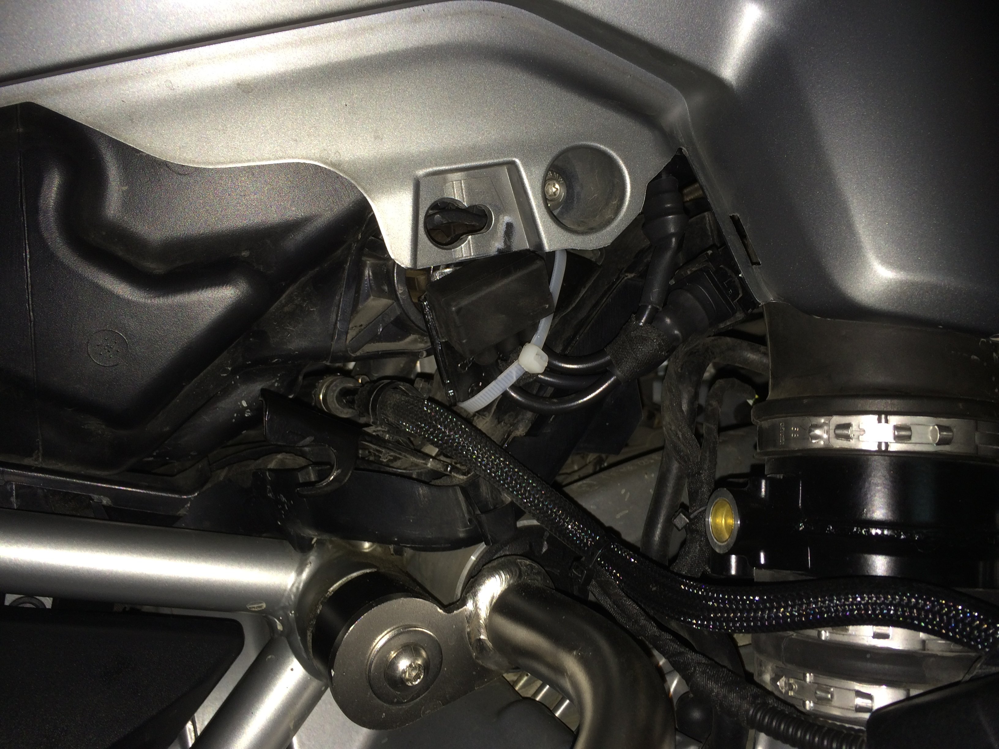

Вычитал довольные отзывы на зарубежных сайтах и установил попробовать Booster Plug.
Эффект - просто улет ! Доволен как слон.:smile:
На низах перестал дергаться совсем, исчезла неровная работа движка полностью.
Врубаю первую, отпускаю сцепление и просто (без газа) плавно качусь по разбитой грунтовке... подергивания и детонационное цоканье пропали.
Холостые стали поровнее, пар на холодную из трубы появился и запах выхлопа более "сильный".
Не хочу рекламировать, толком еще не опробовал, но... похоже, это именно то, чего не хватало моему гусю.
Принцип работы - более богатая смесь, приблуда подключается в разрыв датчика температуры всасываемого воздуха и понижает ее показания на несколько градусов и контроллер впрыска слегка богатит смесь. Это не обычный резистор, поправка меняется в зависимости от температуры (эта приблуда имеет свой внешний температурный датчик)
Посмотрим что будет с расходом и динамикой, по отзывам сплошной позитив.
Читал так же про альтернативный вариант в разрыв лямбда зонда, принцип тот же самый.
http://www.boosterplug.com/shop/bmw-r1200-series-15c1.html
Изготавливают в Дании, производитель активно обсуждает все вопросы на профильных ино форумах.

Интересная штука . Обороты на низах действительно делают езду дерганной. Потестируй и напишите свой отзыв. Я бы рассмотрел тоже такую штуку ??????
Atom_nord
Покатался сегодня... Расход по компьютеру не изменился. Пропала стрельба из глушителя при сбросе газа. Значительно легче стало ехать по грунту, скорость минимальная, трогается плавно.
Максималку развивает легко, по ощущениям на 1/3 шкалы тахометра подхват стал получше. Любую постоянную скорость держит ровненько ))

интересно как на эксплуатации и ресурсе может сказаться.
На ресурсе, полагаю, ровно ни как.
Производитель настроил двигло на максимальную "экологичность" потому оно так себя и ведёт, с помощью приблуды всё становится "ровнее".
Имхо чайнега: богатая смесь=большая температура=большая нагрузка на масло=масло быстрее теряет свои свойства=больший износ двигателя.
Но это если прибор сделан на абы как и не вдумчиво к деталям и переобогащает смесь

На масле врядли отразится. Современные масла довольно таки стойки к температурным режимам. А вот к лямбда зондам могут появиться вопросы. Но это-теоретически. Вот что с гарантией в этом случае делать??

Если полазить по форумам с поиском booster plug...
http://advrider.com
http://forums.bmwmoa.org/forumdisplay.php?103-Wetheads
http://www.ukgser.com/
... видно отзывы неплохие, сам разработчик присутсвует и отвечает на вопросы.
Очевидно, если уже есть неприятности с форсунками (например пропускают), свечами, заслонками, синхронизацией фаз распредвалов и пр, то установка этой штуки только усугубит ситуацию... встречал описания таких случаев. Те, эта штукенция лечит нормальный, здоровый и врожденный BMW-шный оппозитный дрЫг. )
