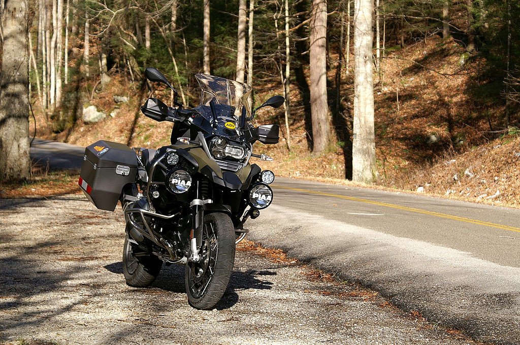

Да это просто красивая фотка)))

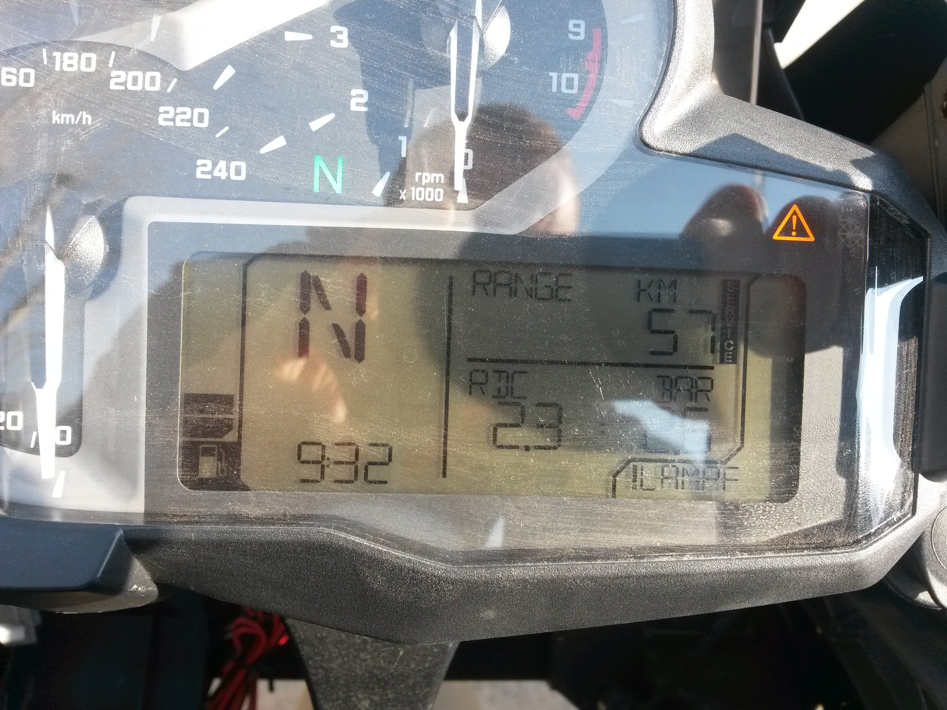

1. Под сиденьем пассажира нашёл фишку свободную. Для чего она?
2. На приборке знак ! и надпись ламп. Лампочки все горят. Что это может значить. Треугольник жёлтый из-за этого наверное горит.
    1.7 MB · Просмотры: 561

2. Извини, что повторяюсь)))) но ЧИТАЙ ИНСТРУКЦИЮ)))) LAMPF- неисправна фара ближнего света, дальнего света, стояночный огонь или передние указатели поворота.

Лампочка горела из-за того, что в габарит поставил диодную без обманки. Поменял её и всё стало хорошо.
