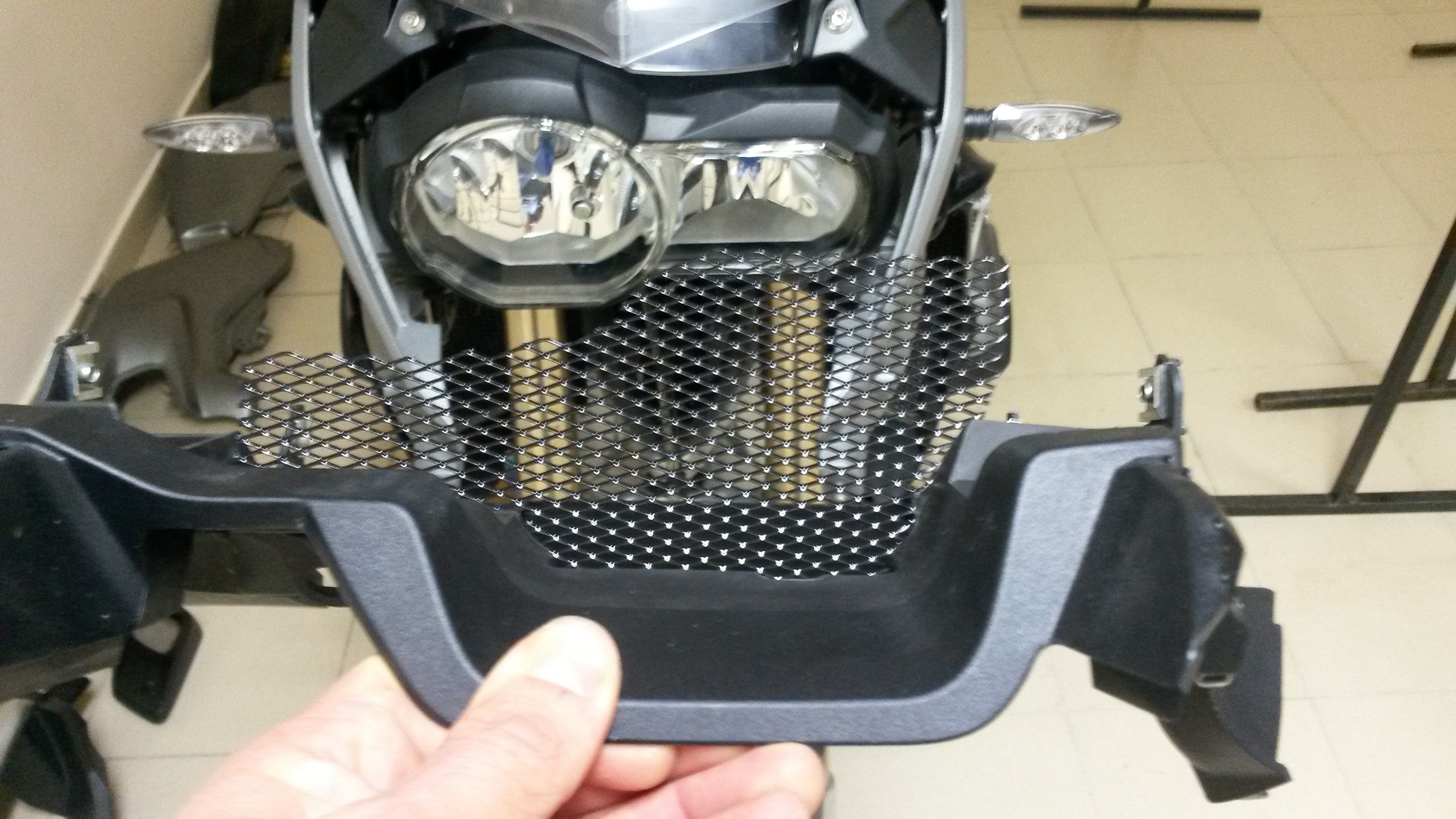

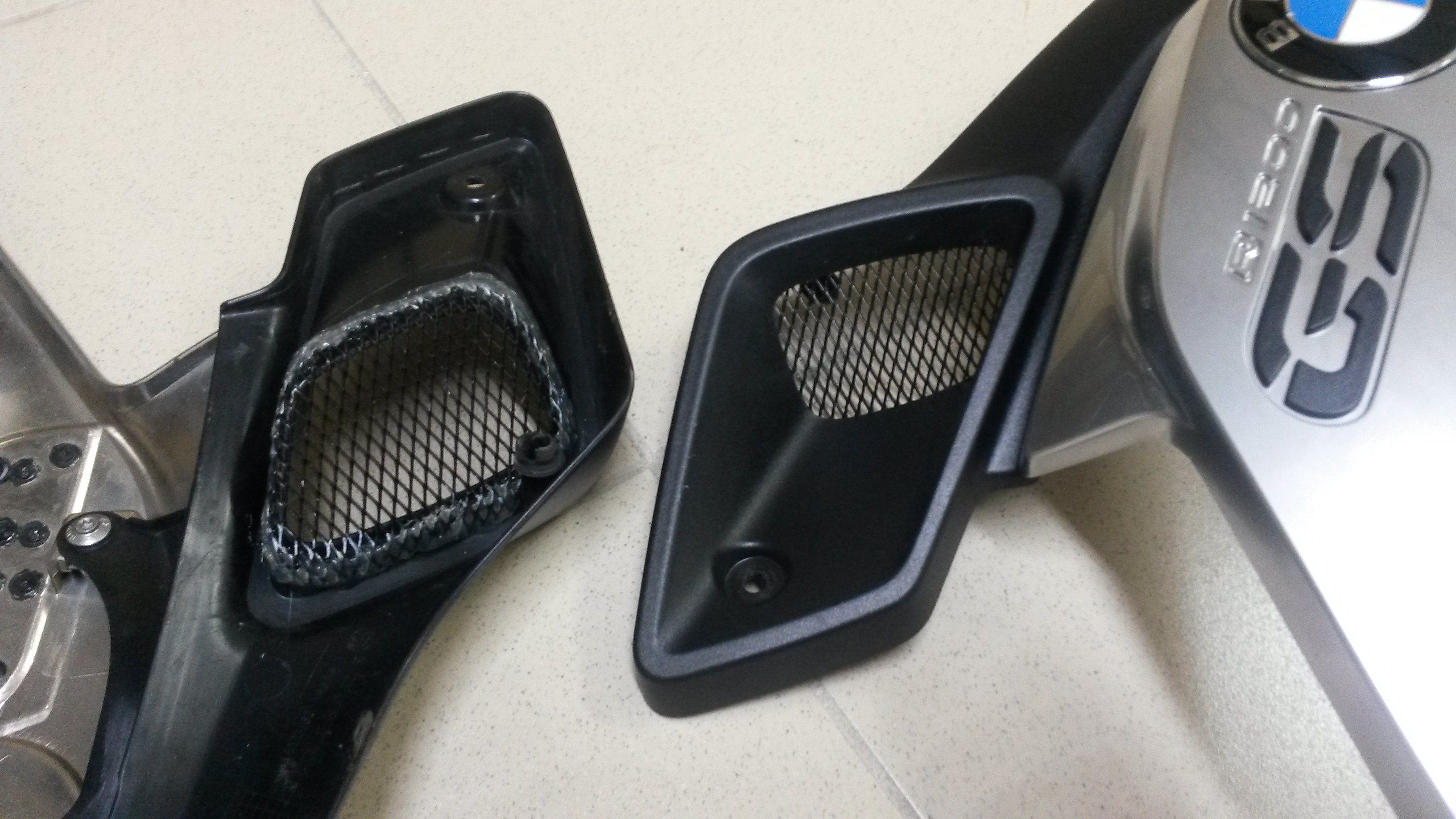

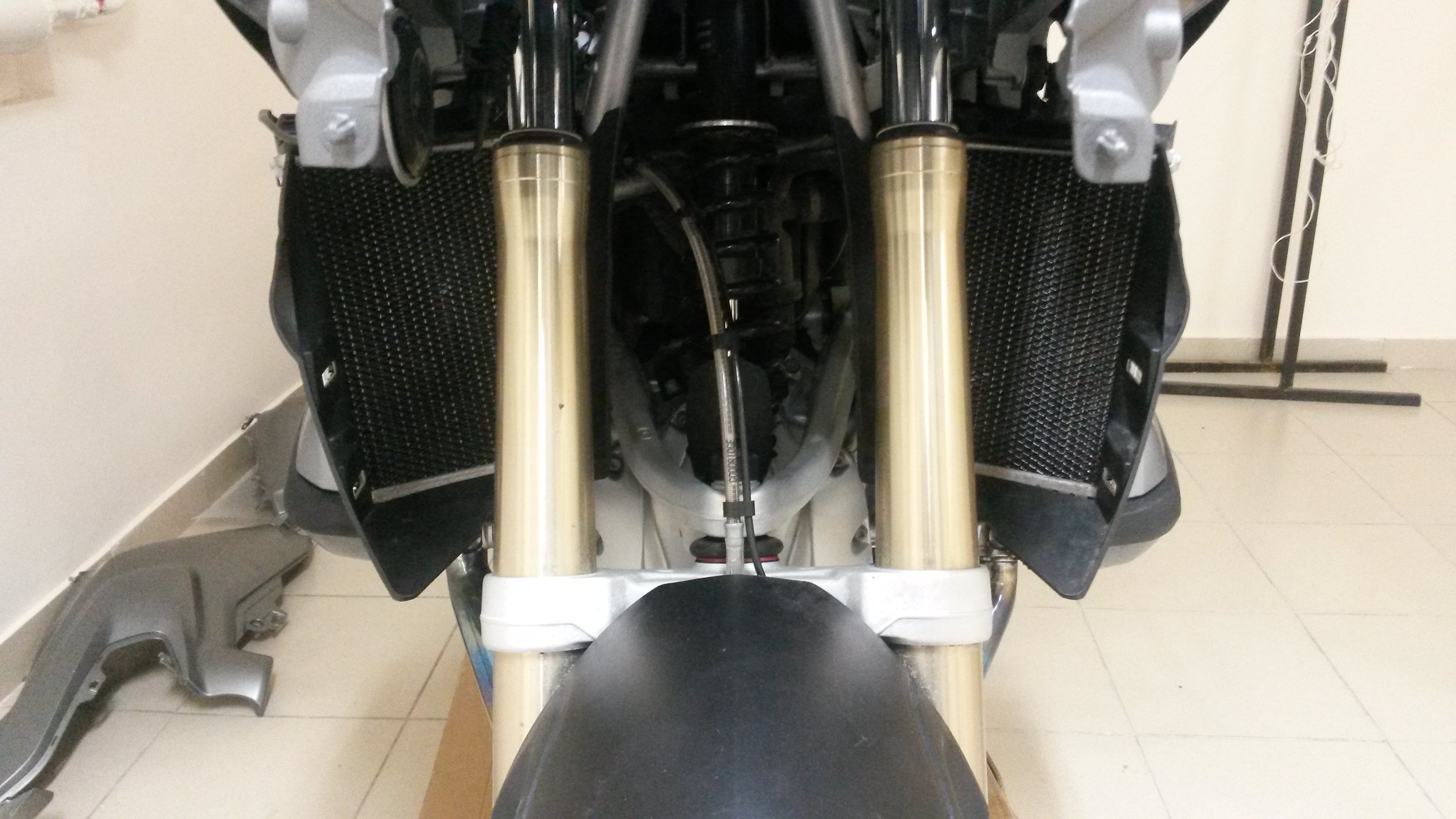

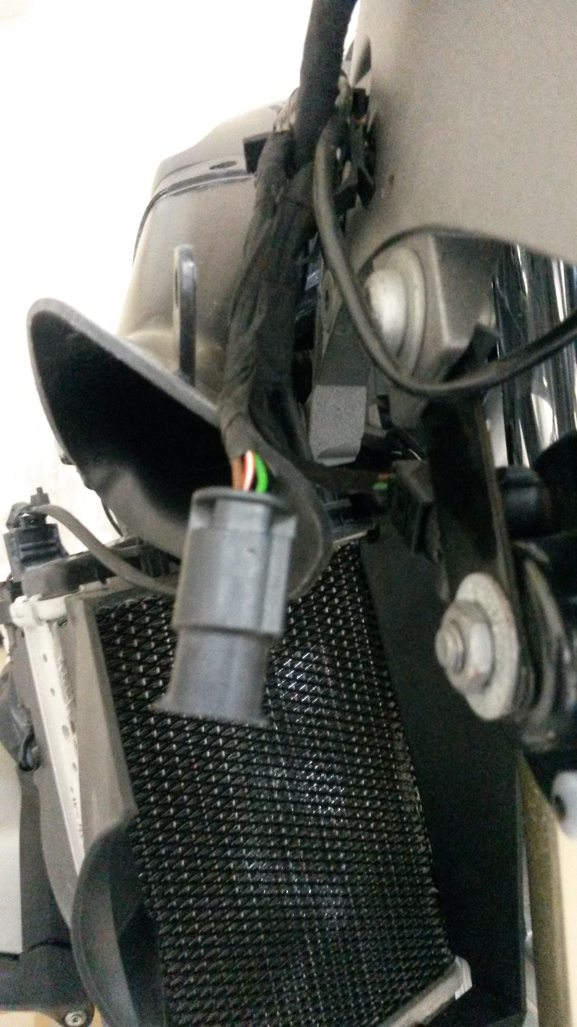

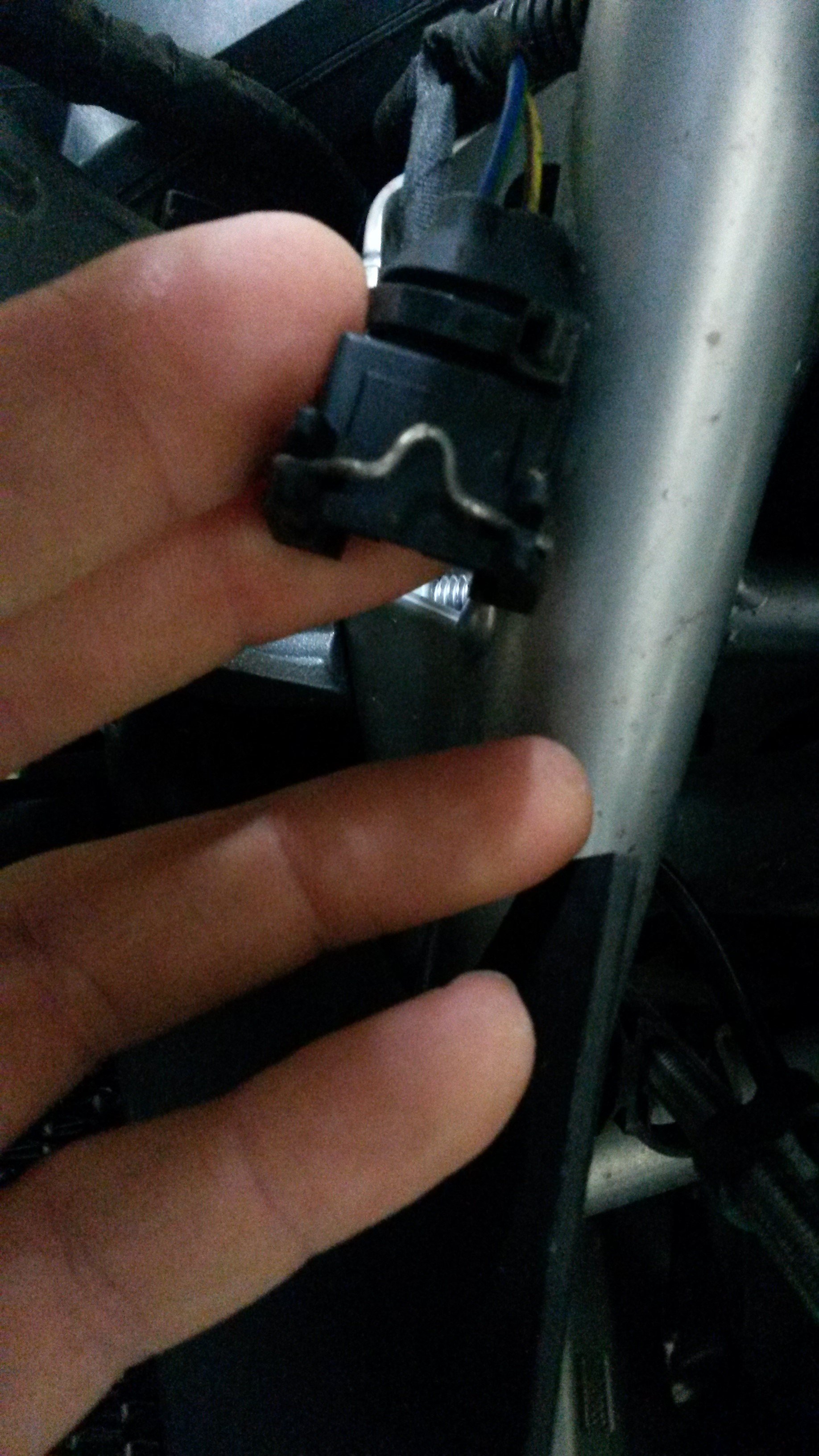

Всем привет.
Снял всю обшивку с мотика. Интересно посмотреть, что он из себя внутри представляет, без расчленёнки конечно))). Цель, конечно, кое-где пластик подлечить, может чуток что-нибудь потделать. Спереди наткнулся на фишки, справа и слева. Парни, подскажите, для чего они. Подозреваю, что это для ПТФ. И ещё фишка под приборкой, но она для навигатора наверное. Прав ли я.
P.S. Заодно поставил, точнее сколхозил сетки на радиаторы и воздухозаборники. Спереди тоже дыра какая-то. Непонравилось, тоже сеткой закрыл. В идеале фонарь родной поставить, но, думаю, стоит он больших денег, которые пока целесообразнее потратить на более нужные вещи.

Расскажи, пожалуйста, подробнее про решётку на радиаторы, какую выбрал, как поставил и где её можно приобрести?

Привет. Сетка алюминиевая, видел 4-х видов. По цвету: чёрная и стальная (металлик) и по размеру: крупноячеистая и мелкоячеистая. Наверняка найдёшь её в автомагазине или на авторынке. Стоит 200 рэ. Выбирай исходя из своих предпочтений.
Откручиваешь болтик спереди, снизу у радиатора. Снимается пластиковая накладка, фокусирующая поток воздуха на радиаторы. Вырезаешь сетку. Она хорошо встаёт под верхний и нижний бачки радиатора и ставишь обратно пластиковую накладку. Она будет держать сетку по краям (справа и слева). Хлипко получается, сетка дребезжит, когда по ней пальчиками слегка стукаешь. Взял термопистолет и прошёлся им по периметру, на него сетку. Совсем другое дело. Уже точно никуда не сбежит и не дребезжит. Всё. Ставишь всё на место. У меня такая же на авто стоит. Мухи и всякая кака смываются керхером. Ну если уж совсем тоскливо или боишься соты радиатора напором испортить, что не исключено, можно щёткой пройтись, не проблема. Краска с неё не облезает.....пока.
P.S. Покури поиском. Тут ещё пару тем таких есть. Если б ранее их увидел, даже не стал бы постить тут свои умения))) У Вас вроде как есть сетка из нержавейки в "Планета железяка". В идеале её поставить. Люмишка мягкая уж очень, как бумага. Удачи.

Спасибо за развернутый ответ, возьму на заметку. Теплоотдача не ухудшается если термопистолетом пройтись по периметру?
