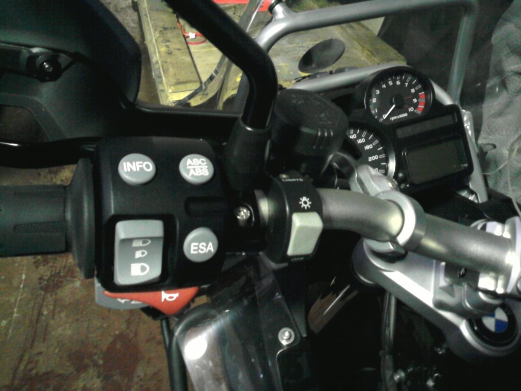

Тоже жду Rigid . Планирую их внизу разместить, ну чтоб треугольник получить. Кнопку заказал такую http://www.ebay.com/itm/Universal-H...27?pt=UK_Motorcycle_Parts&hash=item2a29e4ed9f. Креплением тоже интересуюсь.

Видел вот такое.. Кстати, родная кнопка расположена интересно!

Ахренеть, как светят ))) Ваще планирую их использовать, как дневные ходовые огни и поставить вниз и направить соответственно пониже. Короче ХЗ посмотрим, что из этого получится. Встречных слепить это конечно не есть правильно. А с кнопкой, как решил?
Да, расположена интересно. Только вот удобно ли ей пользоваться, не маленькая?

C кнопкой всё в стадии решения, поэтому как у тебя английскую тоже заказал вчера на всякий случай, понравилась))) Думал, что не встанет с защитой бачка сцепления, но там есть фотка, что всё ок..
как уже говорил, буду ставить регулятор яркости, с дальним будет 100% яркости, в режиме "ходовых" - меньше, буду подбирать.

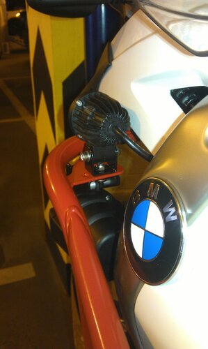

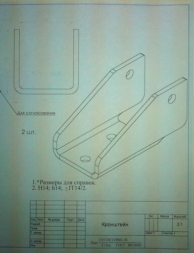

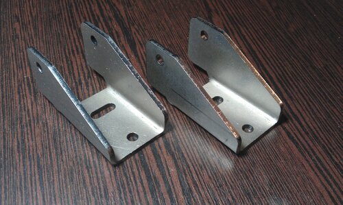

Продолжение.... Сделали. Для меня 300 рублей :). Теперь нужно выкроить времечко, чтоб примерить и в покраску:
http://fotki.yandex.ru/users/friday71alex/view/685822/
Встало ИДЕАЛЬНО!!! Учитывая, что прорисовал отверстие для дополнительного винта с возможностью подстройки направления пучка света - оно не понадобится, площадка кронштейна и площадка верхней дуги прижимаются одним винтом очень хорошо, сегодня наживил, понравилось очень, осталось покрасить кронштейны:
http://fotki.yandex.ru/users/friday71alex/view/687331/
http://fotki.yandex.ru/users/friday71alex/view/687333/
http://fotki.yandex.ru/users/friday71alex/view/687334/
Если кому понадобится - обращайтесь, вышлю чертеж или дам контакт мастера, делает за копейки!

Сделаем!

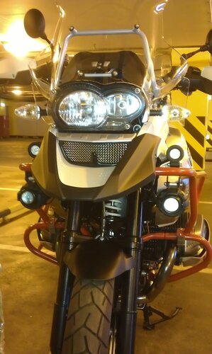

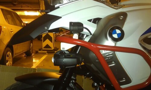

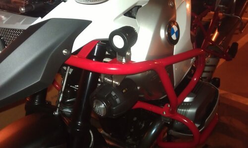

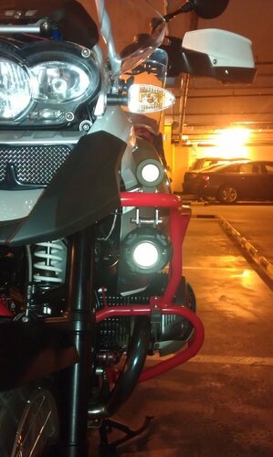

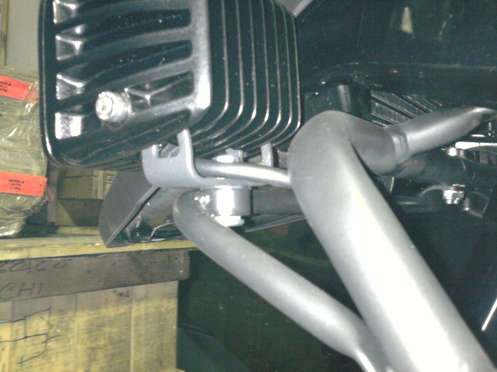

Вот поставил все!
Покрасил порошком, цена покраски, конечно, запредельная, красил фактически четыре кронштейна за 1500 рублей! Дешевле за быстро не нашел...
Конечный результат:
http://fotki.yandex.ru/users/friday71alex/view/688670/
Почти не выпирает за дуги, верхний диодный свет пока не подключен, не могу для себя решить нужный для меня алгоритм, видимо, нужно параллелить его с дальним, с одной стороны, но тогда нельзя им пользоваться отдельно, а свет от них достойный, подключать отдельно на кнопку, тогда не удобно оперативно отключать если едешь с дальним...
Вот:
http://fotki.yandex.ru/users/friday71alex/view/688671/
Ал-икс
1,697
А нижний кронштейн на один болт посажен ? на фото не видно ..
Они скреплены одним болтом, сэндвичим, болт идет снизу через кронштейн, потом через площадку дуг, опять через кронштейн и на болт. Понятно объяснил?;) в нижнем кронштейне есть продольное отверстие для второго болта, но я решил в площадке отверстие не сверлить, и так все хорошо закрепилось.

Ура ! Свет установлен!
Ал-икс! Огромное спасибо за кронштейны, встали как родные , цена смешная ( а мне еще их бесплатно покрасили)
