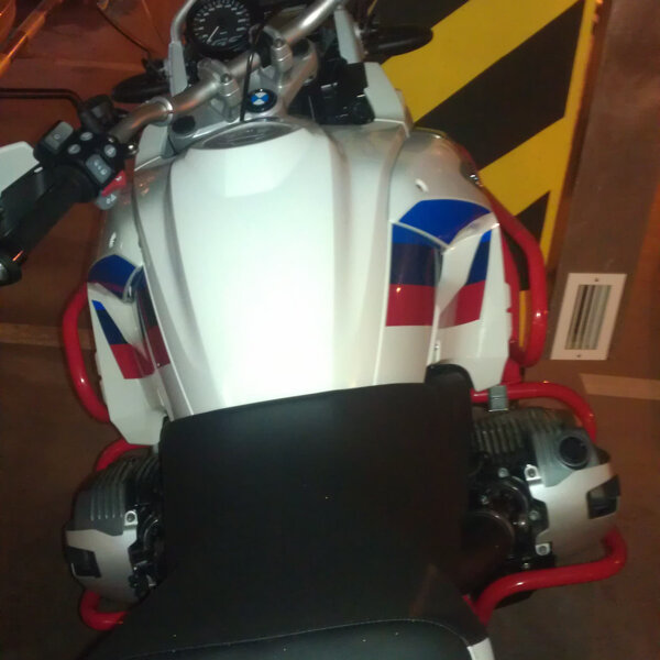

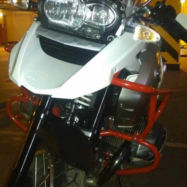

Приладил сегодня верхние и нижние дуги Вундер на 1200GS:
http://fotki.yandex.ru/users/friday71alex/view/621159/

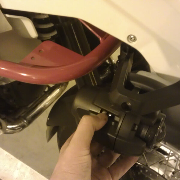

Столкнулся с проблемой - стояли родные допфары BMW на пластиковых скобах, естественно верхние дуги со скобами не уместились, как приладить эти фары к местам на верхних дугах не понял! Может кто посоветует чего?
http://fotki.yandex.ru/users/friday71alex/view/621156/
Что делать?.....

Снимай гусевский крепеж, ставь на дуги через переходник . Проводов хватает?

С крепежем все понятно, проводов достаточно, а где переходник такой взять, именно к этим фарам ничего нет?

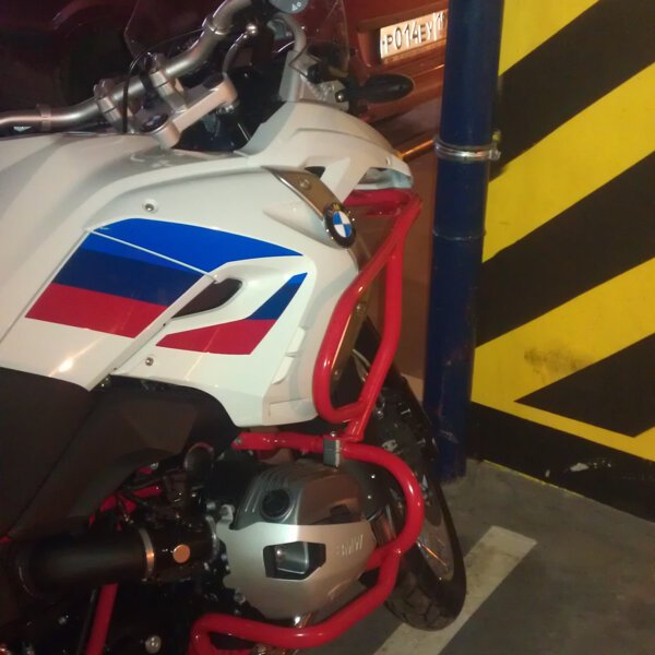

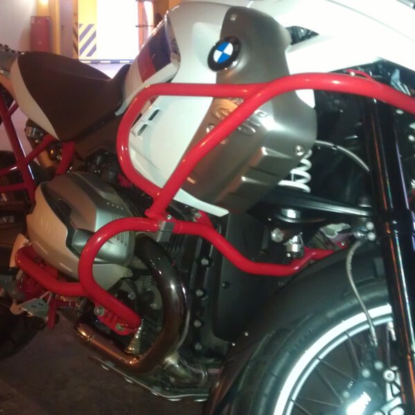

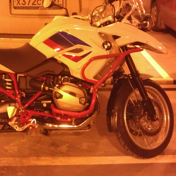

Еще немного фоток:
http://fotki.yandex.ru/users/friday71alex/view/621278/
http://fotki.yandex.ru/users/friday71alex/view/621275/
http://fotki.yandex.ru/users/friday71alex/view/621279/
http://fotki.yandex.ru/users/friday71alex/view/621277/

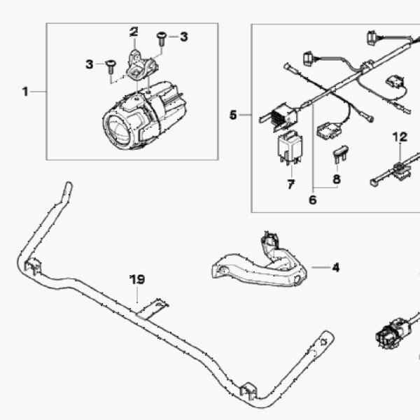

Никак не могу придумать, как фары на дуги повесить...
http://fotki.yandex.ru/users/friday71alex/view/633025/
Моя фара, как я понял отличается от фары 1, но учитывая, что на рисунке изображен переходник 4 предполагаю, что мою фару, не используя кронштейн 2 можно прикрутить на дугу 19, из этого следует - используя кронштейн 2, прикрутив к своей фаре можно потом поставить на ровную площадку (винтами 3) моих верхних дуг.
Помогите, подтвердите или опровергните мое предположение! Если не трудно, у кого стоят такие фары, как на рисунке 1, померяйте расстояние между ушками в кронштейне 2!

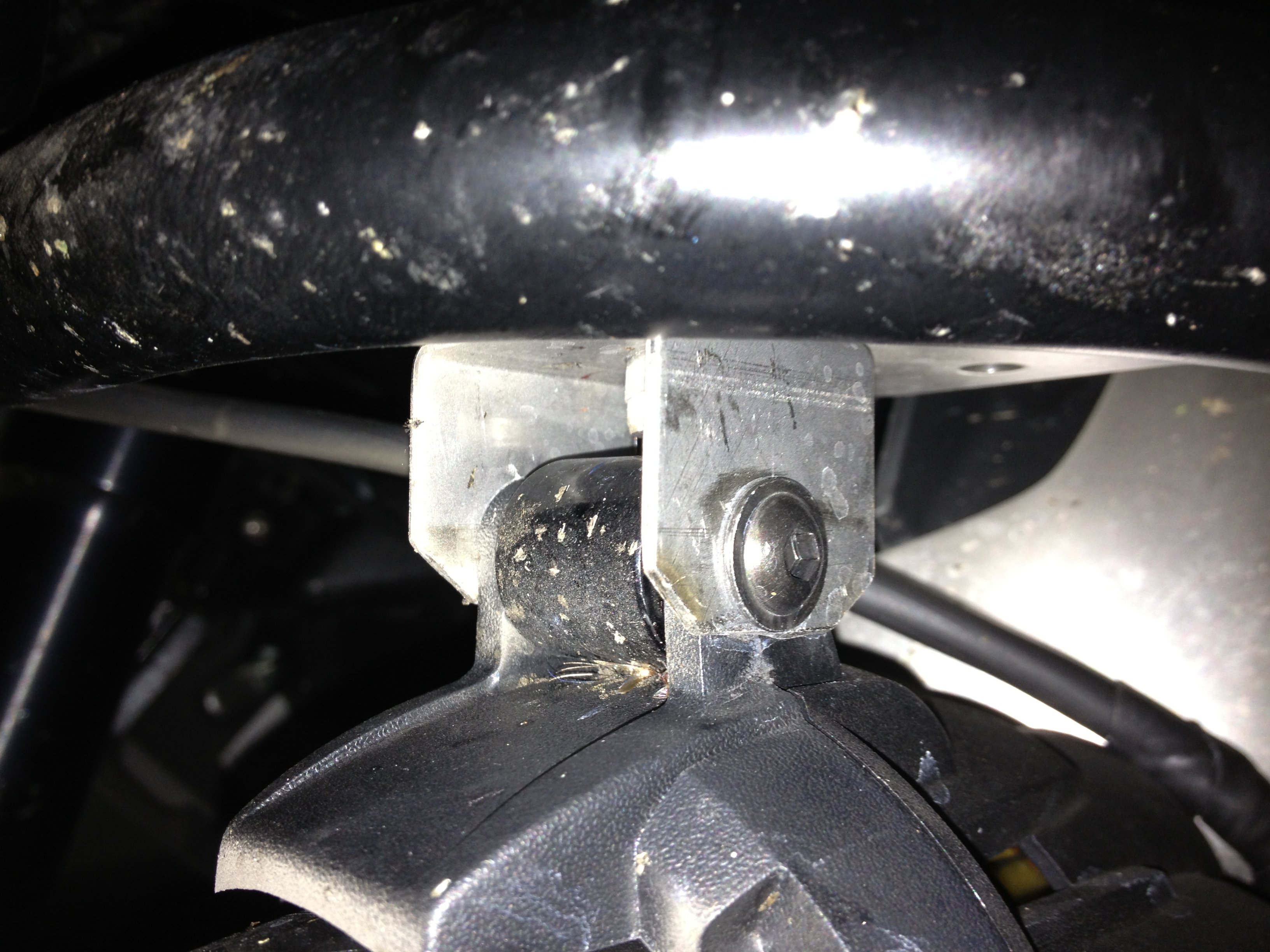

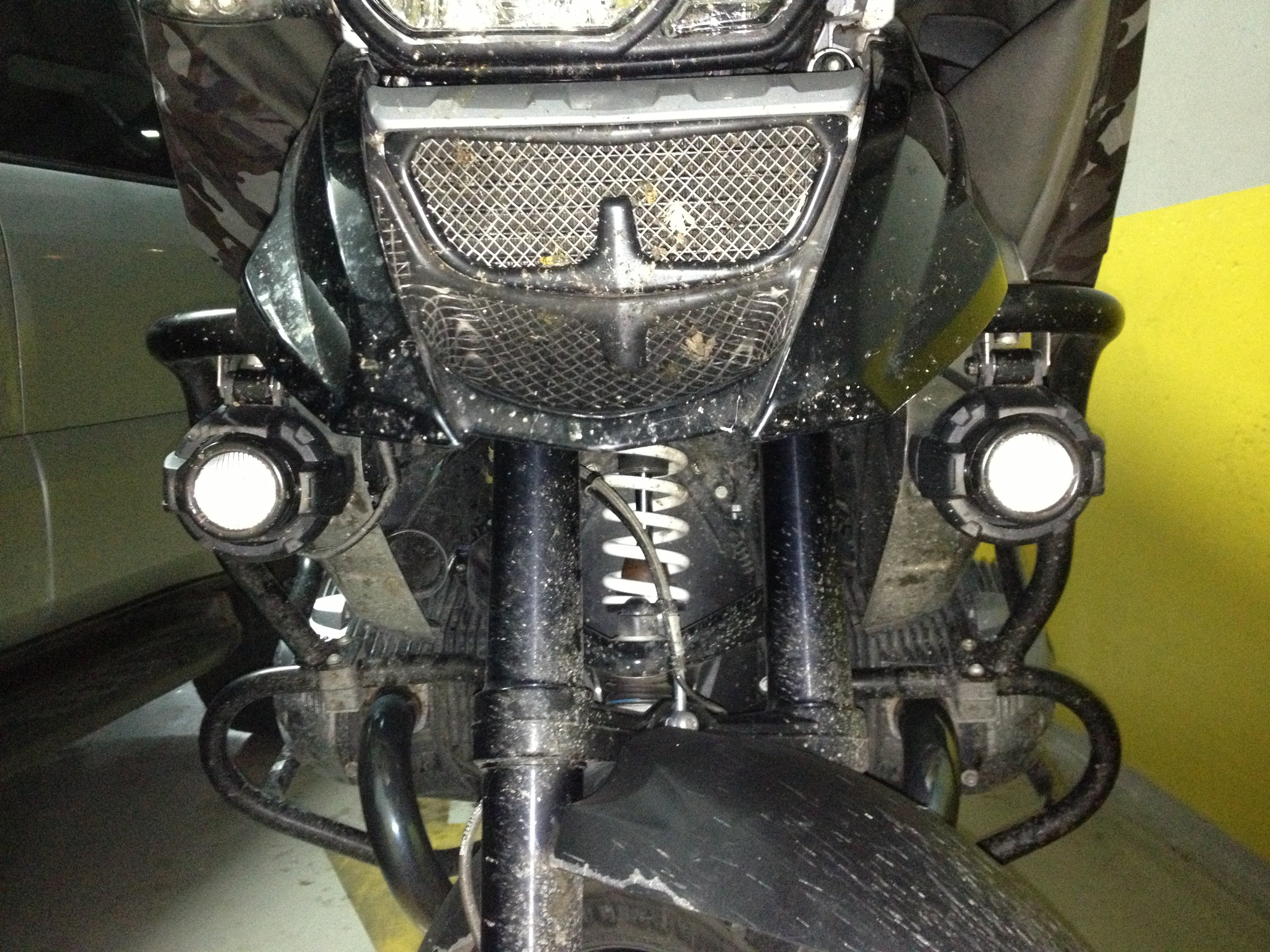

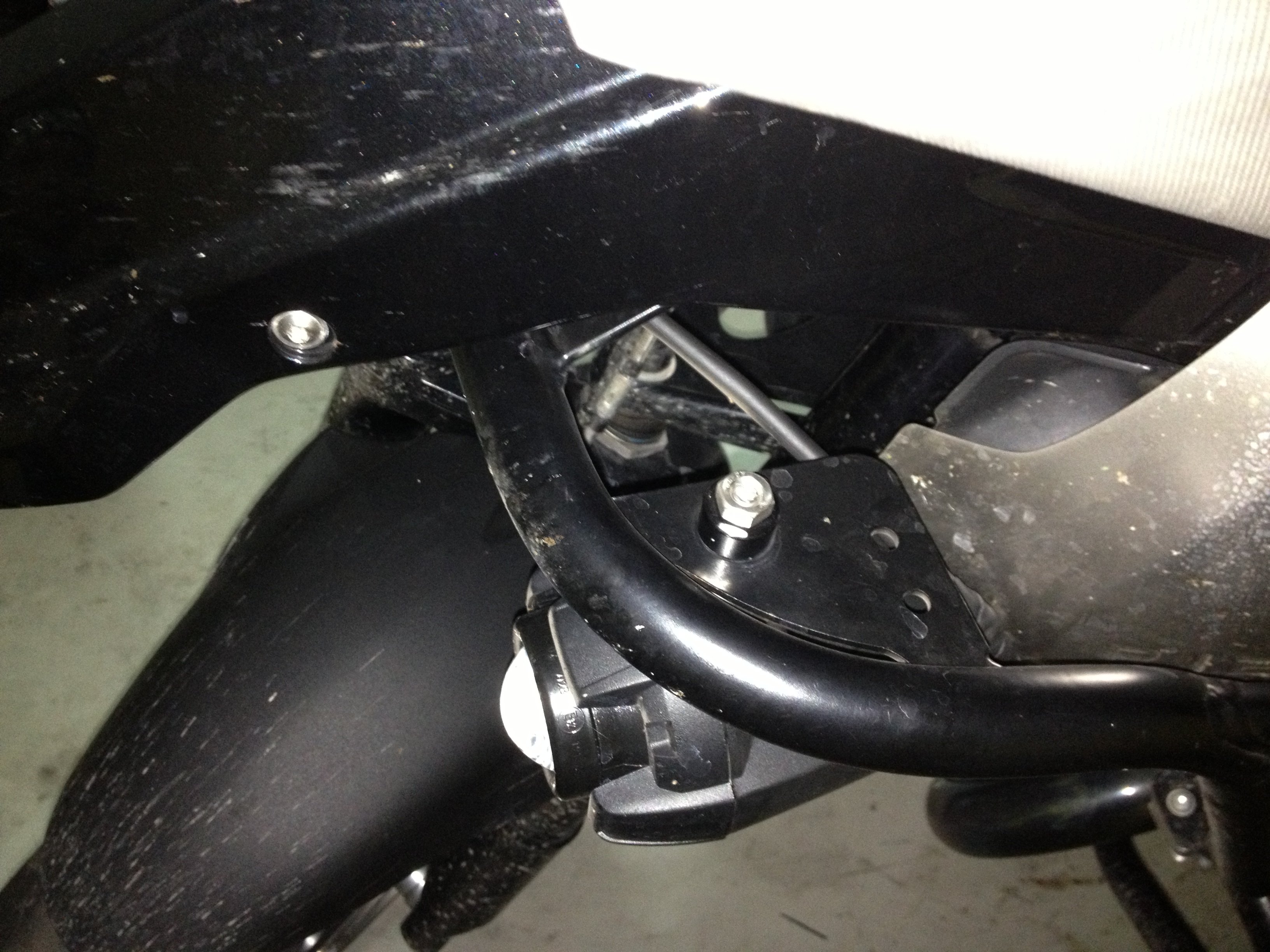

Дуги у тебя по ходу Хепко Беккер , я на такие себе приколхозил противотуманки как у тебя , заказал "П" образные скобы из нержавейки и поставил. Есть ньюанс , что противотуманку надо максимально сдвигать вперед иначе она упирается в серебристый пластик с надписью GS (смотри на своих фото) из-за этого у меня нет возможности их толком отрегулировать и вечером слеплю встречных.

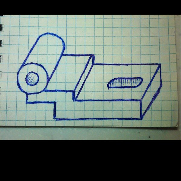

Дуги Вундер 8260011, а по расстоянию от пластика я уже просек, вот сейчас ищу кто сможет сфрезеровать вот такой переходник:
http://fotki.yandex.ru/users/friday71alex/view/633303/
По кранштейну 2 - понял, что не подойдет, он для того, чтобы как-раз фару поставить в пластиковую скобу 4.

Спасибо! Не подходит кронштейн 2...

Ну это будут очень гламурные кронштейны , вот мой колхоз.
