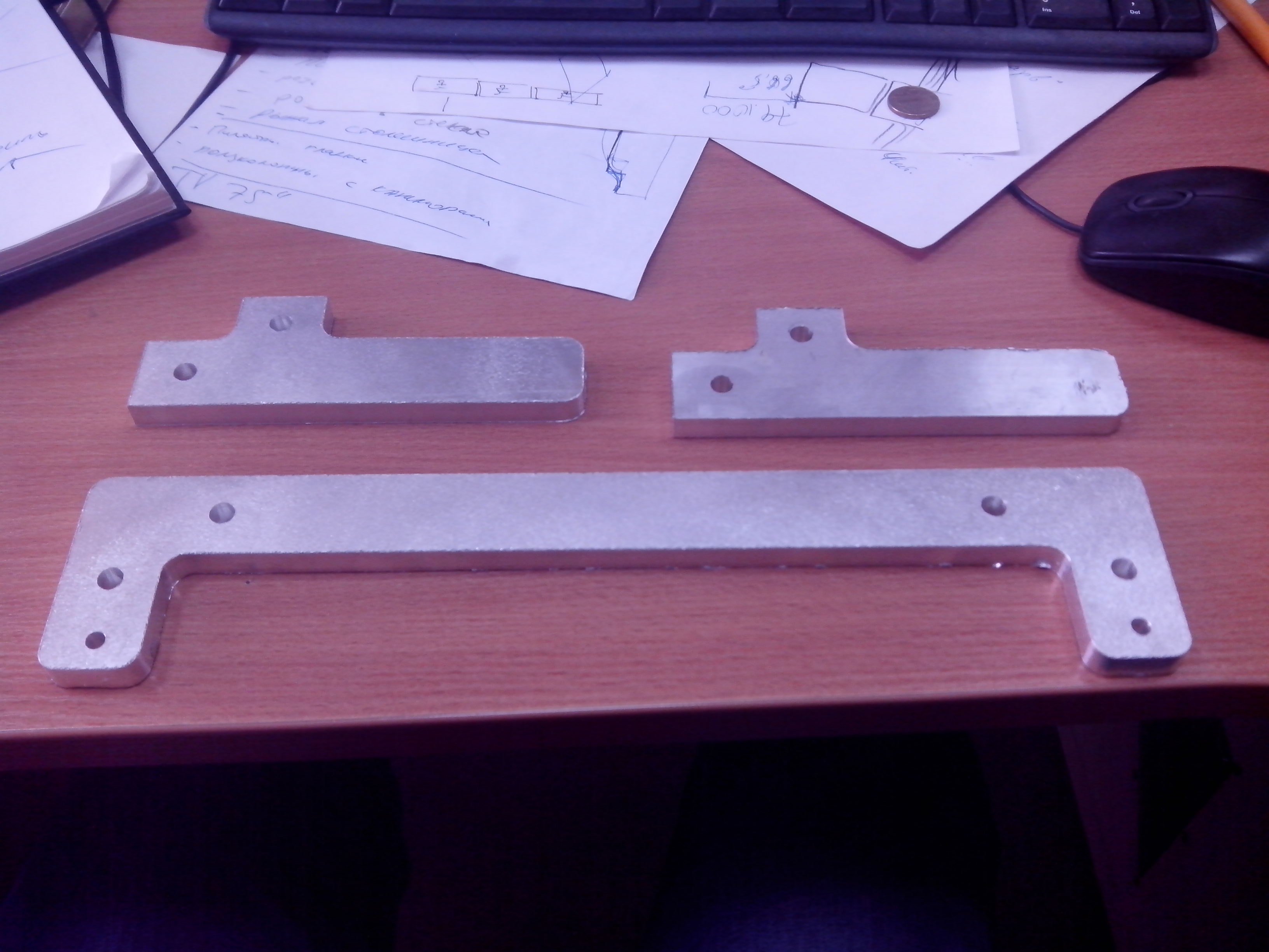

Сергей [G]. Дозвониться до тебя не могу. Можно забирать. Люминь 10 мм. Хер согнёшь!
    462.6 KB · Просмотры: 336
[G]
1,163
Теперь у меня на мотоцикле стратегический запас алюминия))) спасибо!
Все встало норм! Хорошо что я дырки креплений к самому моту точно нарисовал, а не на глаз как остальные))
После тестов по кочкам вместе с Rigid D2 напишу отчет как оно переживает нагрузку в 1.5кг (вес фар).
PS- крепление честно спи*жено у SW-Motech)) только толще в 2 раза..

А стальная полоса миллиметров этак пять толщиной думаешь дрожать будет?у Мотеча сколько было?вопрос шкурный))))
Думаю что и 5 не будет..просто у фрезеровщика в наличие был только 10мм лист)))) я хотел изначально 5 мм.. но когда поставил понял что и 10мм неплохо ..разница в весе не большая. Стальная тяжелая и гибкая..с одной стороны это хорошо, т.к. при падение оно будет гнуться, а не ломать раму. Но для поездок с падениями на камни и прочие пеньки я буду их вообще снимать и одевать дуги.

Дуг у меня пока нет)) потому и выточил крепление. Так бы конечно мудрил переходник для дуг (тем более, что они крепятся на те же места куда и доп свет). Ближе к Рыбачему буду ставить Туратеч верхние дуги..и снимать LED фары т.к. лишний вес и лишние детали, которые могут отвалиться мешают на бездорожье))
