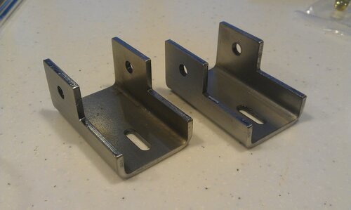

Ну это будут очень гламурные кронштейны , вот мой колхоз.
Подскажи, вот именно такая конфигурация, без сдвига фары в перед переходником, с просверливанием отверстия - фара задом в пластик не упирается, запас для регулировки есть?

Проблема в том , что я незнаю как правильно настроить противотуманки , т.е. если они светят на уровне 20-30 сантиметров ниже главной фары то слепят встречных (потом сфотаю). Кронштейн простой П образный из нержавейки . Если кронштейн подрезать спереди сверху то он сместится вперед и даст место для регулировки( запаса прочности там достаточно) . В целом конструкция простая и надежная , я использовал шайбы черные из Луиса для внутренней части.

тока делай из обычной углеродистой стали (сталь 3, сталь 20), все равно красить ведь будешь (а с нержой затрахаешься)

мне кажется это не встанет , там труба дуги выпирает и будет мешать если ставить ушами вперед , а ушами назад смысла нет там и так места мало

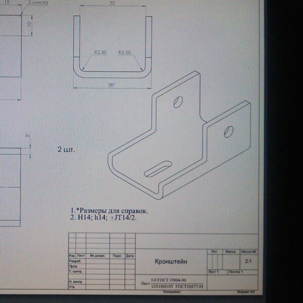

Вот, обрисовали мне тут спецы, на неделе заберу - поставлю.
Если все совпадет, понравится - поделюсь, сделаем еще, кому надо!
http://fotki.yandex.ru/users/friday71alex/view/634918/
Есть результаты ?
я сегодня примерял фары , нужен такой же переходник , по хорошему нужно смешать на 20-30 мм вперед ось крепления фары от отверстий которые уже есть в дуге , или не делать смещение а просверлить отверстие в дуге ,на таком же расстояние впереди уже имеющихся. В этом случае фарам не будет мешать с зади пластик.
По-моему, сделано отлично!

Так, хочу предупредить, мне их делают за 400 рублей;) Обе, причем, эта сумма с прорисовкой чертежа и техзадания.
Тогда конечно вопрос снят!!! Очень хотелось бабла срубить.....

Примерил, короче, в родное отверстие на площадке для фар (там их два) не встало, точнее встало, но нет нужного наклона фар. Решил, что переделывать кронштейн не буду, смысла делать его длинне нет, просто просверлю новое отверстие в площадке ближе к трубе и под сам кронштейн найду проставку в пол сантиметра, чтобы не упирался в трубу. Сейчас буду нужные болты искать и красить кронштейны. Как сделаю - фото выложу.
