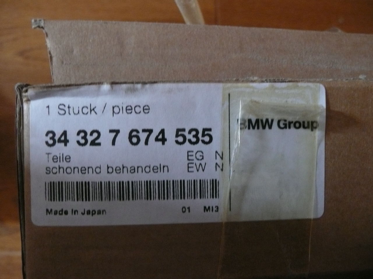

Не знаю как насчет гуся, но на рт встают вот такие тормозные диски, и стоят в 3 раза дешевле чем те, что с родным партнамбером. 34 32 7 674 535
