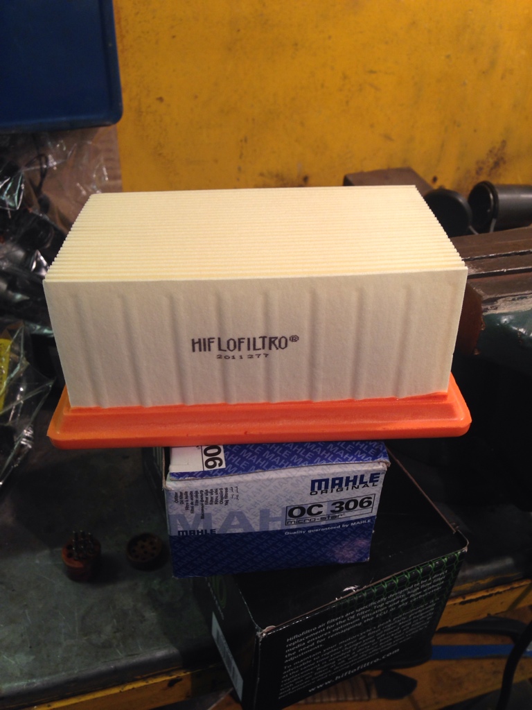

Оригинал это MAHLE !!
парномер LX 984/5. Сам его использую.
Для сомневающихся картина:
на оригинале написано чуть ниже БМВ номера номер и аббревиатура MAHLE
Масляный парномер OC 306

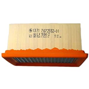

Я исходил из того что написано на оригинале ЗЧ для Гуся 1200
Может на другие модели или на авто БМВ и MANN делает, а возможно что MANN и MAHLE вообще на одном заводе делают))
На Jeep использую MANN уже лет 5, вроде норм. Патрубки и короб фильтра чистые..а говна джип поболее видел чем Гусь (пока что).
---------- Сообщение добавлено в 17:00 ---------- Предыдущее сообщение размещено в 16:52 ----------
Очепятка?
Может LX 984/2?
LX 984/5

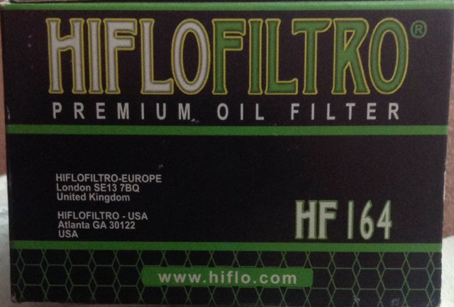

Я тут недавно менял масло в Гусе 1200 своем. Так вот в дали от Белокаменной за неимением оригинального маслофильтра купил в местном Байкленде замену от Hiflo...
Как думаете это нормуль? Как качество у Hiflo?

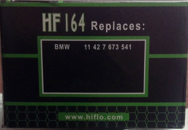

Здесь даже на коробке указано что данный фильтр заменяет родной bmw:
ЗЫ. Хотя раньше ездил на разных японцах, ставили Hiflo и нкто не парился. Но тут жэ у нас БэЭнВэ..;)

пользуюсь Hiflo уже третий год-полет нормальный... Пробег на Гусе 101 000...
Что касается тормозных колодок, то здесь-ТОЛЬКО ОРИГИНАЛ... Всякие Лукасы-очень уважаемая компания-даже рядом не стояла...

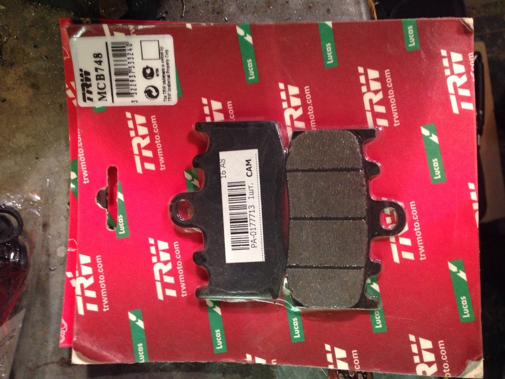

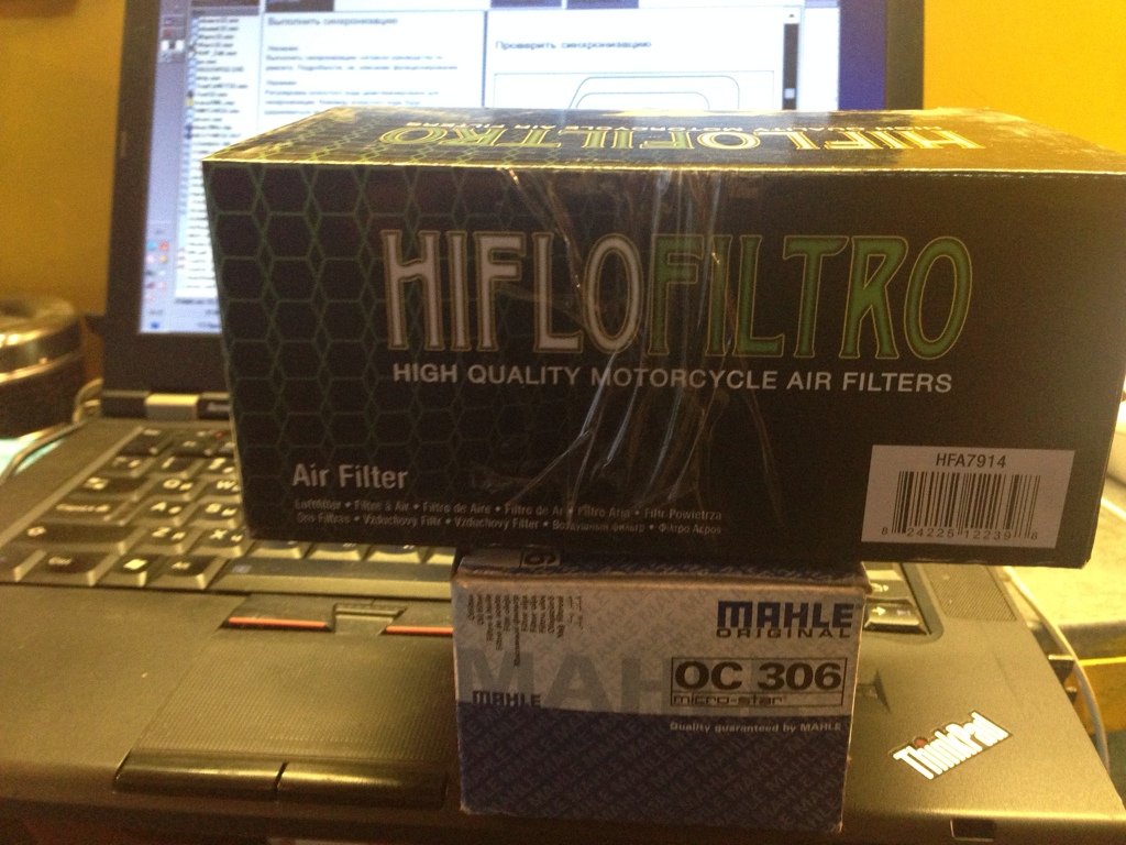

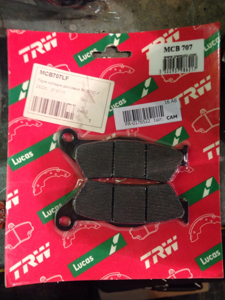

Подкину еще информации, пускай люди сами выбирают на каких деталях им ездить в своем колхозе.
Воздушный и масляный фильтр
Колодки
[G]
1,163
Взад я поставил эти. Вроде всё нормально. Внутри и книжечка со всякими гарантийными условиями есть.
Теоретически Брембо это и есть оригинал, но стоимость несущественно ниже чем у BMW-brembo. А вот Galfer или TRW заметно дешевле. Но что касается колодок тут соглашусь с Серегой, кроилово ведет к попадалову, в отличие от фильтров и масла. Хотя сам купил се прозапас Galfer)) таскаю на дальняки как запасной вариант
