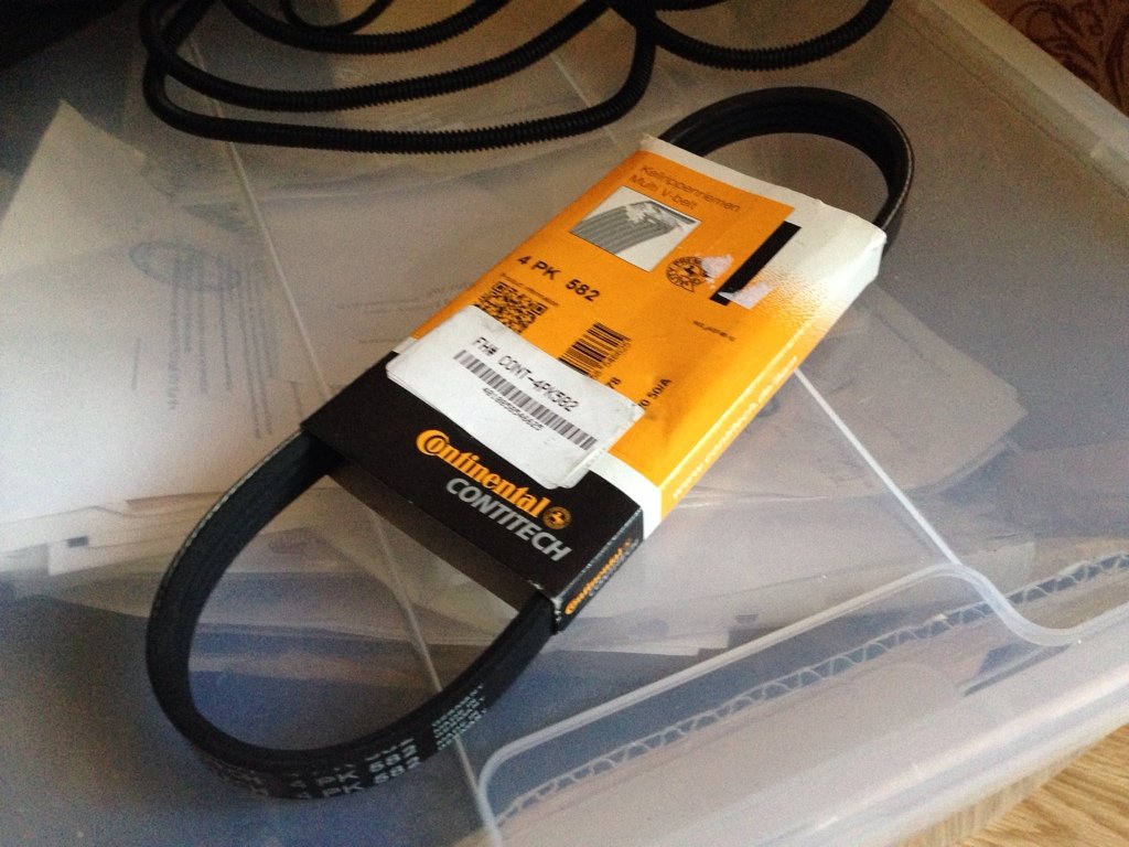

Сергей Моторрадович говорил ремень меняется на 40000 тысячах по регламенту.
Купил ремень.
В соответствующей ветке отпишусь по установке и эксплуатации "дешовки":)
Подробная информация об изделии от производителя http://www.pic.ctapps.de/mobil/ru/ART_04006_ru.aspx?ArtID=4PK582
