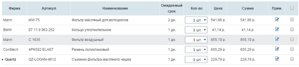

В общем сделал заказ на экзисте, пробивал по ВИН и заменителям. Все номера совпадают с Сашиными, мот правда 2008 года.
Относительно ремня, решил брать, так как по Сашиной табличке замена раз в 40,000 или 6 лет. Пробег на сегодня 6,300 км. Нужно менять его вообще?))) Свечи нужно?) Свечи кстати предлагает экзист NGK 7168.
Господа, нигде не ошибся?
