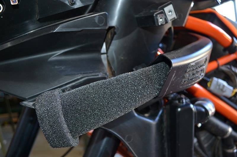

Как помнят владельцы и любители, на первых версиях 1190/1190R была проблема с воздушным фильтром. С 2014г её решили, но для особо переживающих за то, чем дышит мотор и для тех, кто не живёт и чистом альпийском регионе, Туратек придумал такую штуку
attachment.php
Это дополнительный воздушный фильтр, который ставится в оба воздухозаборника (расположены по бокам от фары).
В Европе он не нужен, но у нас с нашей пылью очень рекомендую.
Мыть его нужно каждое ТО. Или чаще если кататься по грейдерам/степям..

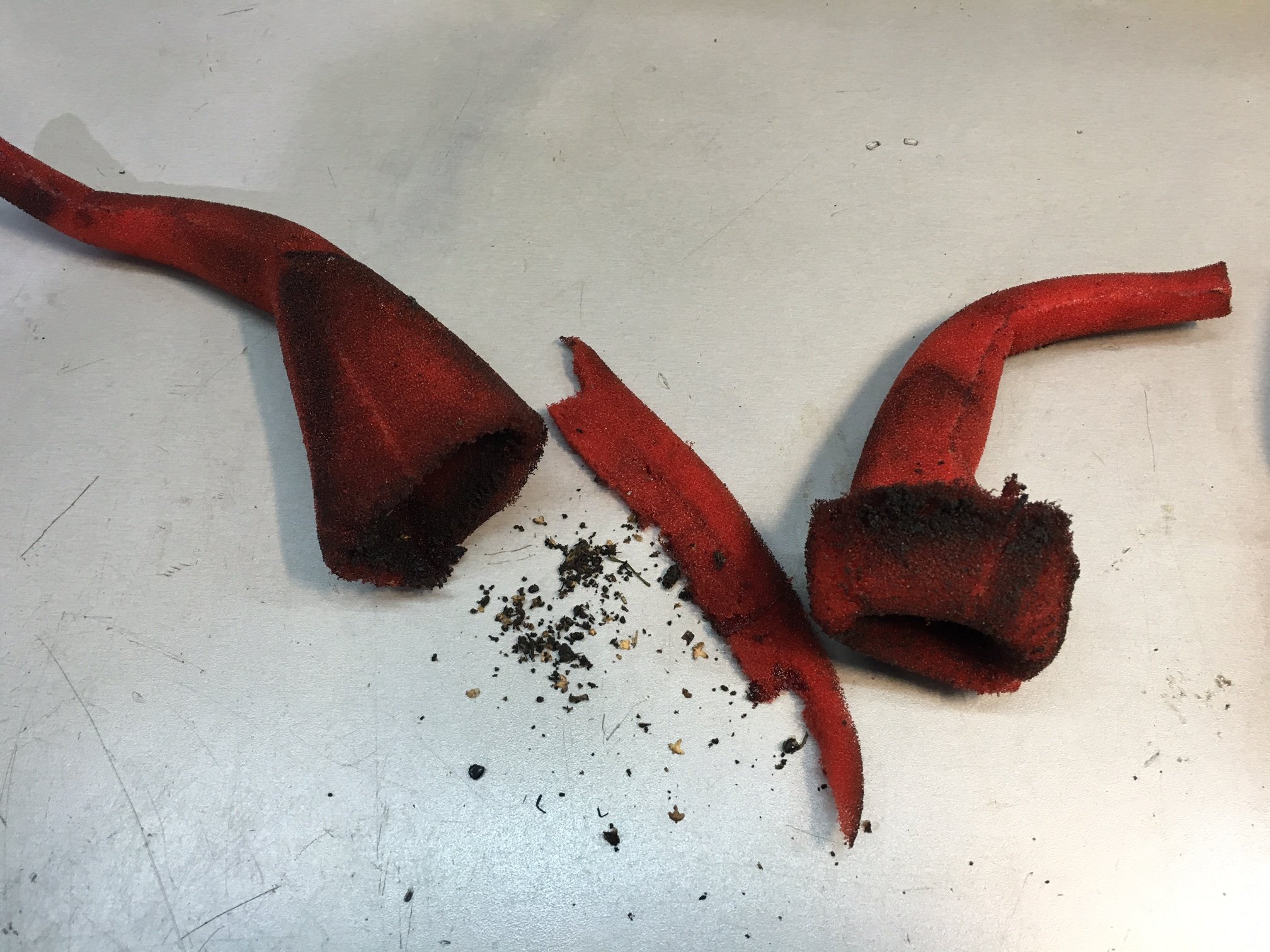

Фото фильтра после дальнобоя по нашим дорогам.
attachment.php
Зато родной фильтр перед мотором почти как новый :))

Мне кажется или воздухозабор занизили см на 15 по сравнению с 990-ым? Если да, то згря.. Были случаи, когда... А поролон в дырки сунуть - хорошая идея для пустынь с их пыльными бурями, очень хорошая. Пожалуй и себе сгоношу.

на первых версиях 1190/1190R была проблема с воздушным фильтром. Туратек придумал такую штуку
Может не стоит пихать поролон в воздухозаборник, и уж тем более ставить туратеческий фильтр.. если только не временно для поездки в какие-нибудь монгольские степи ;) все таки, как не крути, а работа двигателя рассчитана на определенный состав и если ограничить подачу воздуха, то это неизбежно отразится на смеси - будет богатить - нехорошо для движка.. и неизвестно как быстро мы получим яйцо , а не цилиндр :)
вроде основная проблема была с подсосом пыли через крышку воздухозаборника, что вроде как решаемо прокладкой крышки от того же туратеча.
Себе прокладку вкарячил, а вот сам фильтр и носки остались без дела, тч если кому надоть - вэлком))
Про "богатить". Это не страшно. Только перерасход бенза. Меня "беднить" волновало при переделках, т.к. приводит к перегреву и сталинграду двигателя. Но объяснили мне, что лямда датчики отлавливают этот процесс. Более того, при выходе датчиков из строя, комп автоматически богатит. Кстати, и богатить не будет, т.к. комп это уловит. Например, он это делает, когда фильтр забился.
Ну механик из меня еще тот, тч..)) но все же, что-то мне подсказывает, что когда богатит, мотор не в состоянии сжечь всю смесь и масляная пленка тупо смывается бензом со стенок цилиндра, что не есть гуд. Насчет реакции компа молчу, тк не знаю.
В общем, купил эти фильтры неподумав, пока ехали, решил не ставить))
Не вижу логики в использовании "носков" и унифильтра в обычных условиях - 1) обычный современный фильтр способен собсно фильтровать 2) проблема с подсосом пыли была связана не с фильтром, а с крышкой короба (проблема решается доп.прокладкой из поролона).
Решение вопроса - установка прокладки и более короткий интервал между заменой воздушника и чисткой короба. Дело не сложное, зато результат обеспечен.

А после того как прокладку поставил - глядели что там внутри, проверяли? Надо влажной салфеточкой пройтись, сразу грязь видна будет.
не, мот новый.. только 500 км.
Сравнить с прокладкой и без прокладки в ближайшее время не получится. Но где нить в июне, как накатаю тысяч пять, сниму и посмотрю. В любом случае хуже то точно не должно быть.

Я взял эрку в конце 13-ого, в воздушник залез только в 15-ом году. За примерно 20 тысяч пробега никакого криминала внутри не обнаружил. Всё чистенько. Корпус - сток, без всяких прокладок.
