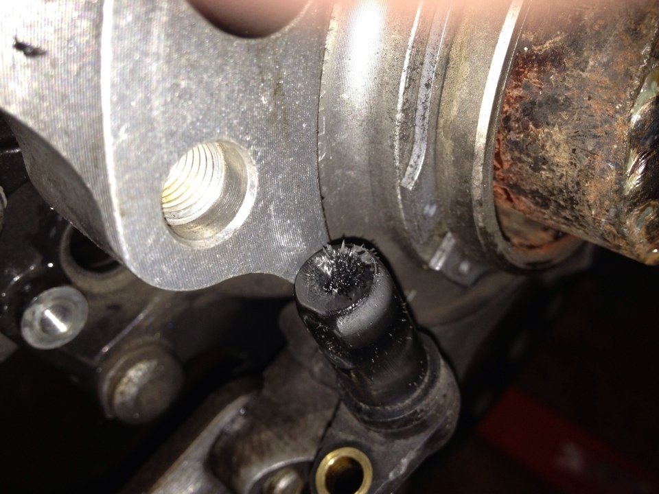

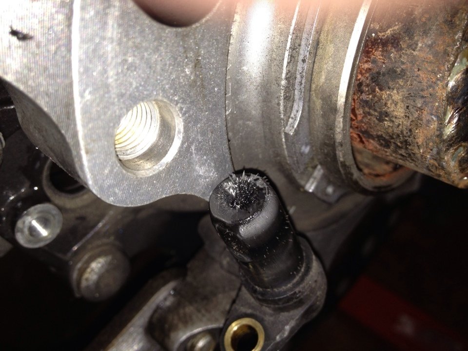

  1. BMW K 1200 S
Добрый день. Мотик К1200S 2006г.в пробег 14000 км, вытащил датчик АБС с редуктора, там вот такая картина. Подскажите что делать дальше, менять подшипники или сам редуктор, или пока не смертельно и можно ездить. Стружка мелкая и на пальцах совсем не чувствуется. Что скажете Гуру?

Точно!!!!))
---------- Сообщение добавлено в 16:21 ---------- Предыдущее сообщение размещено в 16:19 ----------
Добрый день. Митик К1200S 2006г.в пробег 14000 км, вытащил датчик АБС с редуктора, там вот такая картина. Подскажите что делать дальше, менять подшипники или сам редуктор, или пока не смертельно и можно ездить. Стружка мелкая и на пальцах совсем не чувствуется. Что скажете Гуру?
То, что на фото, это вообще как новый редуктор ))))
Единственное, при замене масла нужно проверить радиальный люфт в подшипнике хвостовика!
