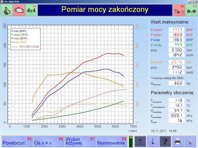

    96.1 KB · Просмотры: 508
KEVin (freer)
Обычно графики такие рисуют при при полной модернизации, настройка впускного тракта, выпускного, перепрошивка мозгов или установка топливного контроллера и т.д., не так ли?
Как раз новой топливной программой и подымают начальный момент, а если просто воткнуть прямоток ни чего больше не делая, то плюсы только акустические и самовнушаемые.
tourer
471
  1. BMW R 100 GS PD
Полностью с тобой согласен, простой пример - Субару WRX, после проведения мной всех тобой озвученных мероприятий, вместо паспортных 212 л.с., получилось 299 л.с. на колесе.
