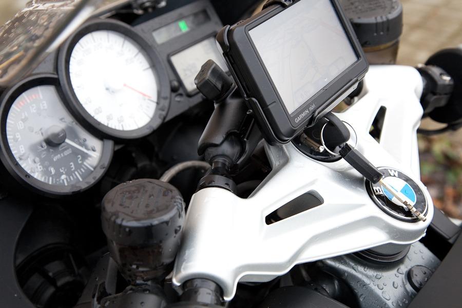

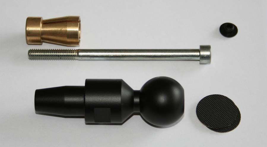

В заглушку вставляется спец конус, который затягивая винтом расширяется внутри и благодаря этому крепко держится. а на него уже сам рам-маунт.
думаю что примерно вот так
А это собственно конус.

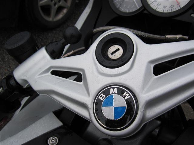

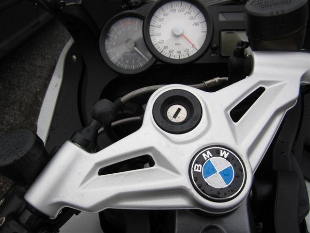

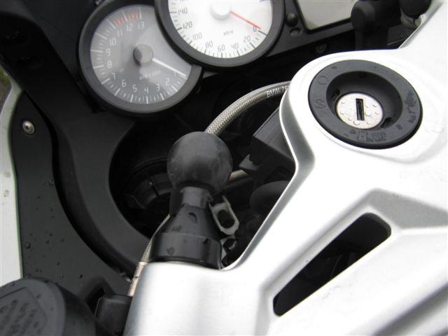

Вот этот держатель Ram-mount на ks или kr.
Из плюсов - на надо жертвовать значком bmw, к шарику можно закрепить любой навигатор с соотв. держателем (я пользую iphone, тк его вполне хватает)
Из минусов - не решен вопрос пока с розеткой и влагозащитой.
