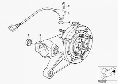

Хочу выразить благодарность за консультацию Сергею!!! Так же хотелось бы спросить следующее: На лицо износ внутренней обоймы правого подшипника отмеченого на рисунке под цифрой 2. Вопрос: почему именно правый сносился?? менять или нет??
Износ правого подшипника, это конструктивная особенность подвески. Консольное крепление заднего колеса создает плечо, и как вы понимаете, на правый подшипник приходится нагрузка большая чем на левый.
Подшипники менять оба. Так же при замене обязательно обратить внимание на состояние пробки, которая фиксирует подшипник, на ней не должно быть износа.Это то же частая проблема этой модели мотоцикла.
