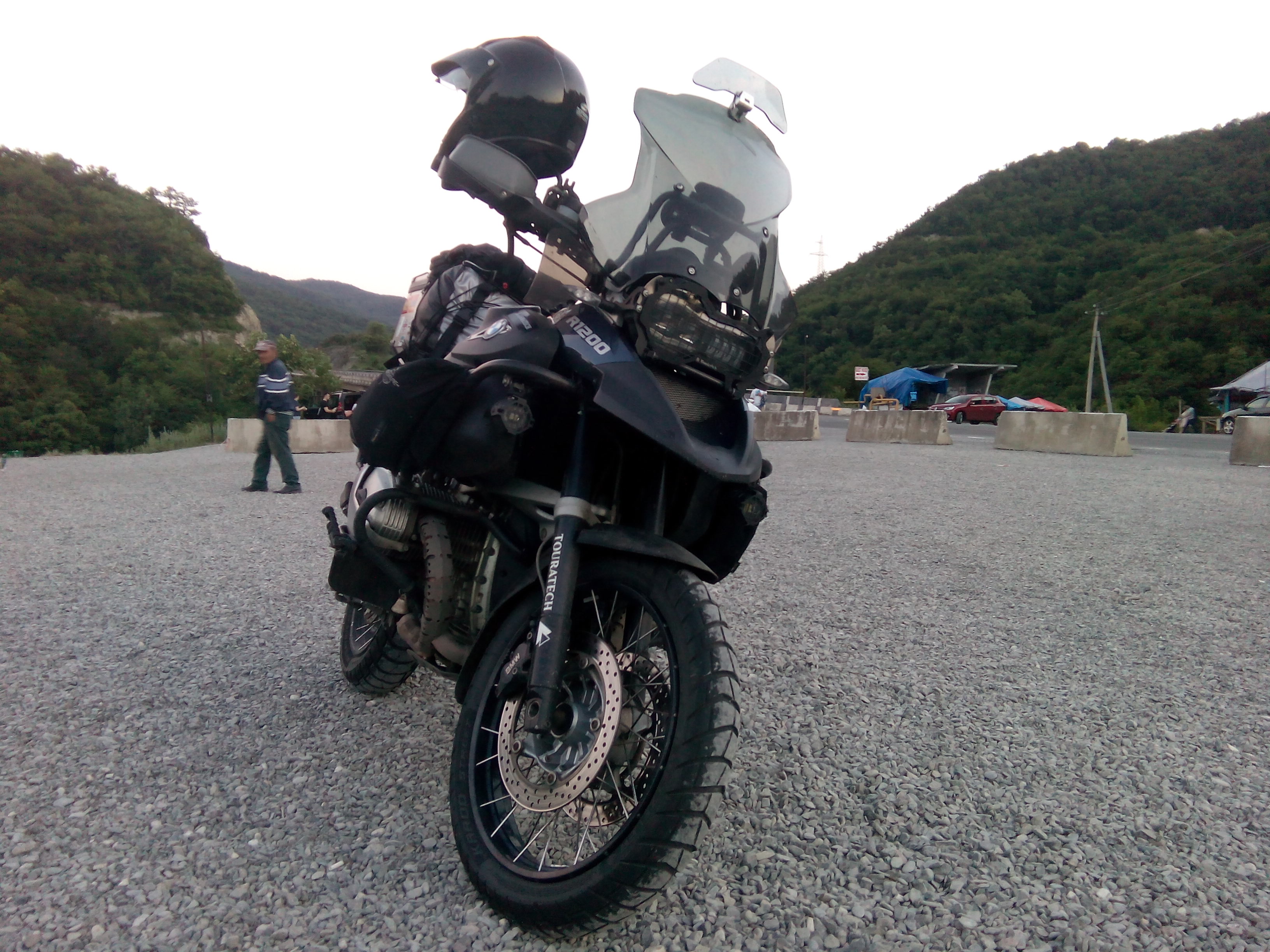

Взял на пробу Кару Стрит. Вчера вернулся из поездки в Грузию и Армению, пробег 6500, износ визуально процентов 30-35.
В целом нравится. По держаку вопросов нет, гудит в интервале 80-110 км/ч (гул не сильно больше чем у Анаки-3, сильно меньше чем у Кару-3).
Итог - доволен.
Итог - доволен.

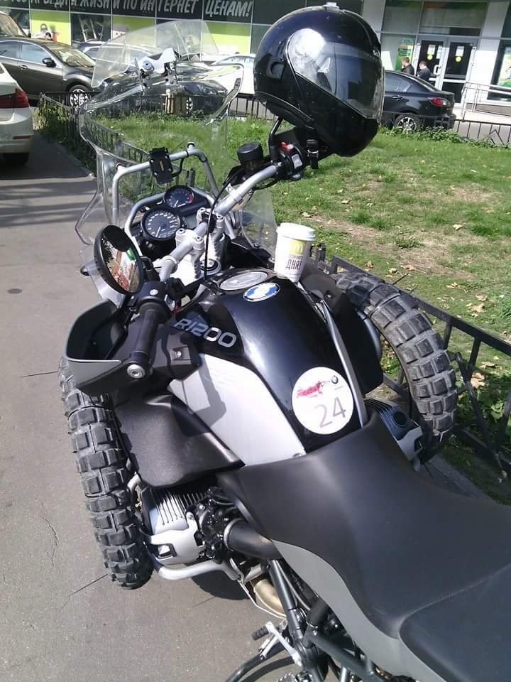

я остановился на варианте Магадана - спереди каро 3 сзади анаки. В грузии и назад подкинул каро 3 - все перевалы шел в дождь, много глины. По дороге обратно взад опять анаку. Рабочая схема.
Анаки ж вообще по грунту и траве как жираф на водопое [emoji51]

Не, не так.
Анаки на жопе чисто для асфальта. Доехать до путешествия. Шашка спереди на трассе держится, а вот попа стирается. Потому и такая схема. А у ж перед говнами анаку взади на шашку перекидываещь(любой авто шиномонтаж и не балансируешь) и погнал в пампасы))))
пысы. кстати при такой схеме и с анакой сзади можно ой куды залезть. прям ой)))

Шашка спереди на трассе держится..
Шашка спереди плохо тормозит, в случае, не дай Бог, экстренной надобности ..
Я два комплекта Кару-3 выкатал, претензий только две - плохой держак и сильный гул. Даже к ресурсу особо вопросов не было - ходила у меня по 12-15 тыс.
А Стрит и по держаку, и по шумности отличный результат даёт, и ресурс, уже понятно, достойный. И всё это при гораздо более внедорожном потенциале, чем у Анаки.

Не, не так.
Вань, пару гей дней и всё окей [emoji38][emoji38][emoji38]
В общем эта схема с перед шашки зад анакее хорошая по той причине, что перед уходить не будет а зад всегда контролируется.
