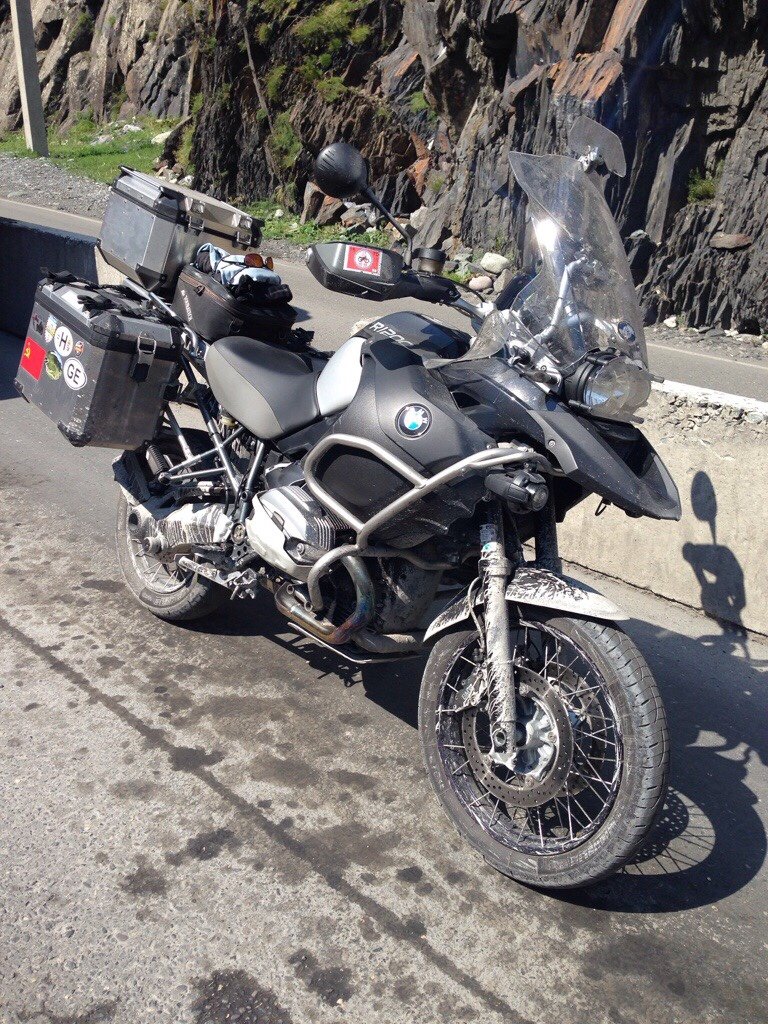

Анака 3 понятна, хотя остался ей не доволен.
Сейчас на ткс70, без смены прошел до маяка на рыбачьем, в Хибины по ручью залез, по областям в лесах полазил, сейчас на юга поеду на ней же. Пока доволен полностью. Гребет нормально, предсказуемая, износ в меру.

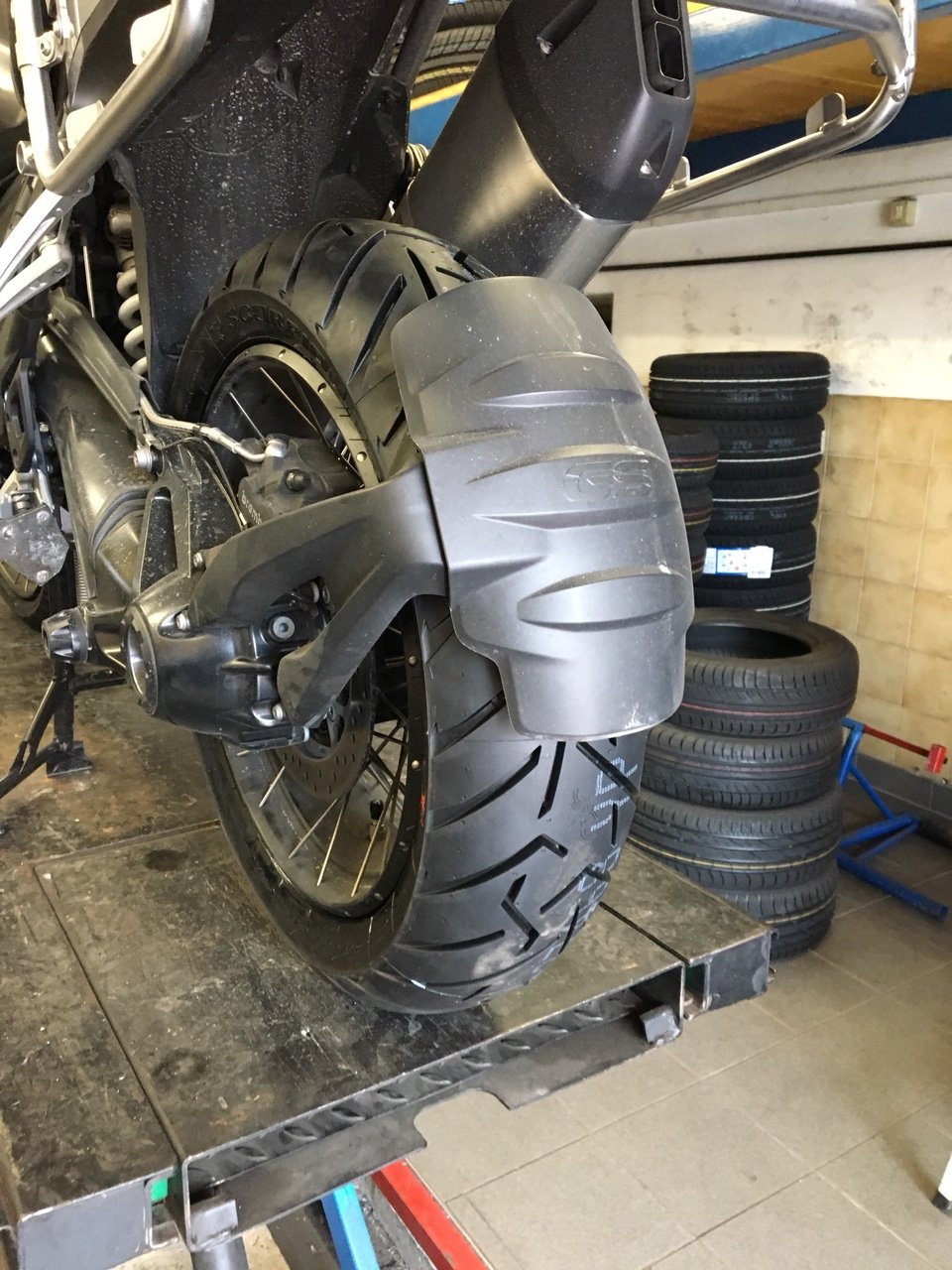

Проверим от чего там буржуи писиют))) Посмотреть вложение 75373
Откатал 10+ тыс км. Резина офигенная для гуся. Вроде и шашка, а когда едешь по асфальту ни каких вибраций. Когда гонял в Крым крейсерская 140-160 ни какого дискомфорта, как будто на анаки едешь.
На грунте наваливал 80-100 стоит уверенно ничего никуда не сносит.
Субъективно на мокрой дороге скорпион ралли стр гораздо лучше анаки, не говоря уже о мокрой разметке и мокрой траве.

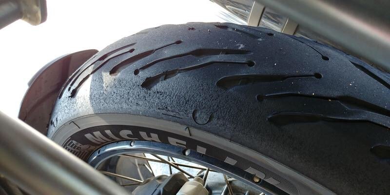

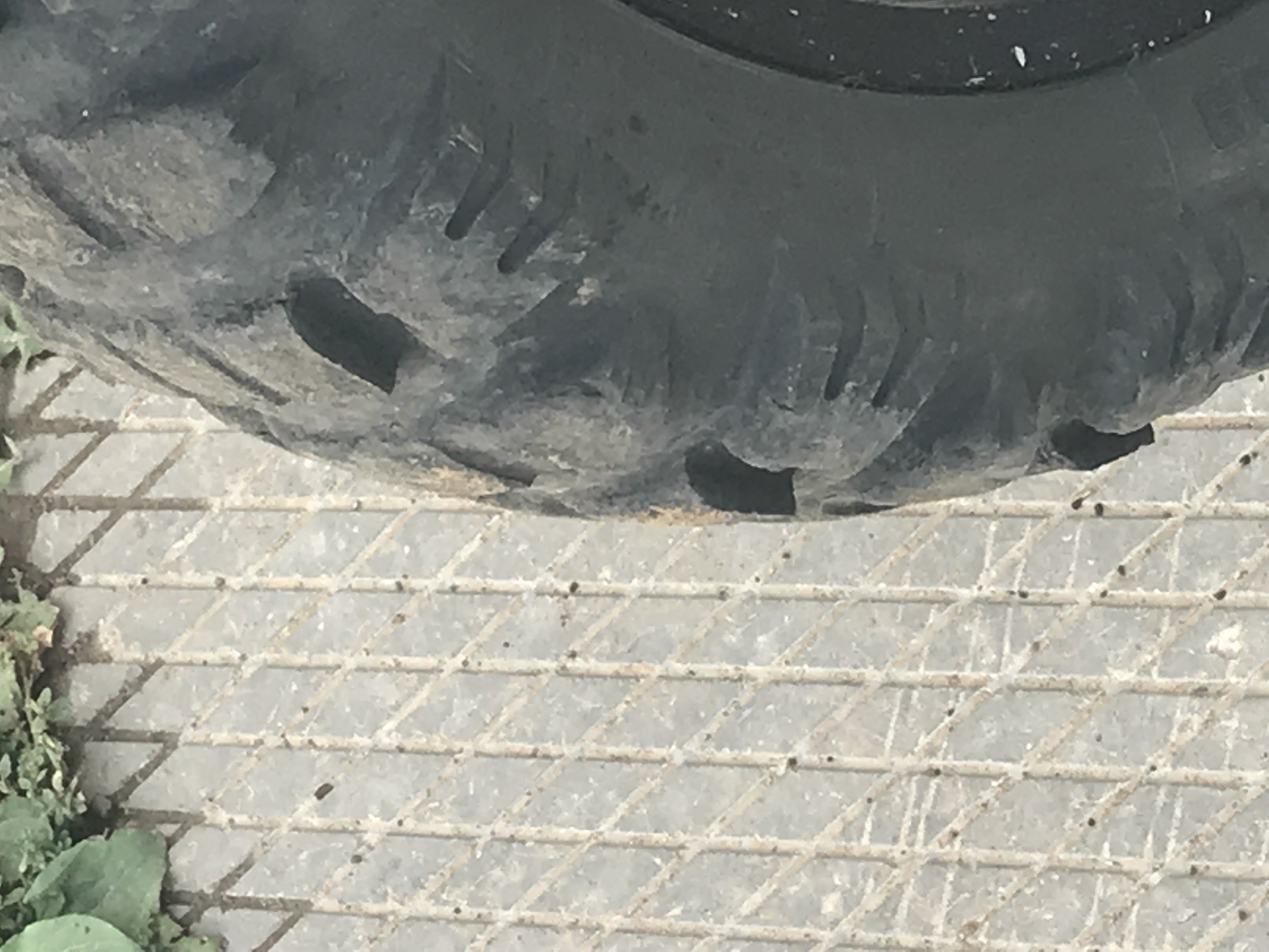

Глеб, сколько проехал в таком режиме и как по валилову?
Мопед не мой.
Вчера хозяина встретил на сервисе. Все были в некотором замешательстве)))
Резину так перекосило после 2000 по Альпам.
У меня на воздушном стояла PR4. Мне понравилась. Для спокойной езды по асфальту неплохо. При активной езде у меня было ощущение нестабильности в быстрых поворотах.
Поменял из-за образования полки и неоднозначности поведения в поворотах на 1оооо км
