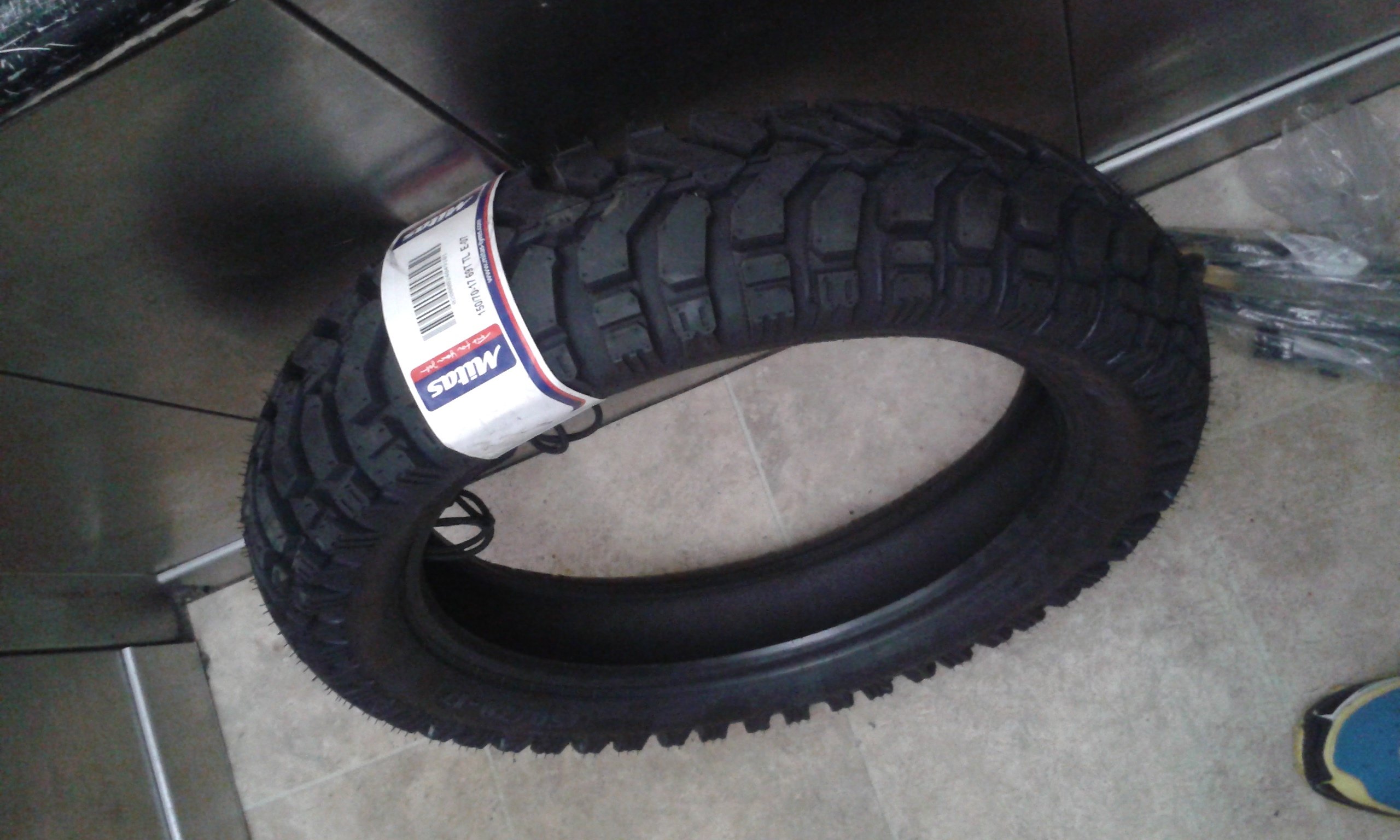

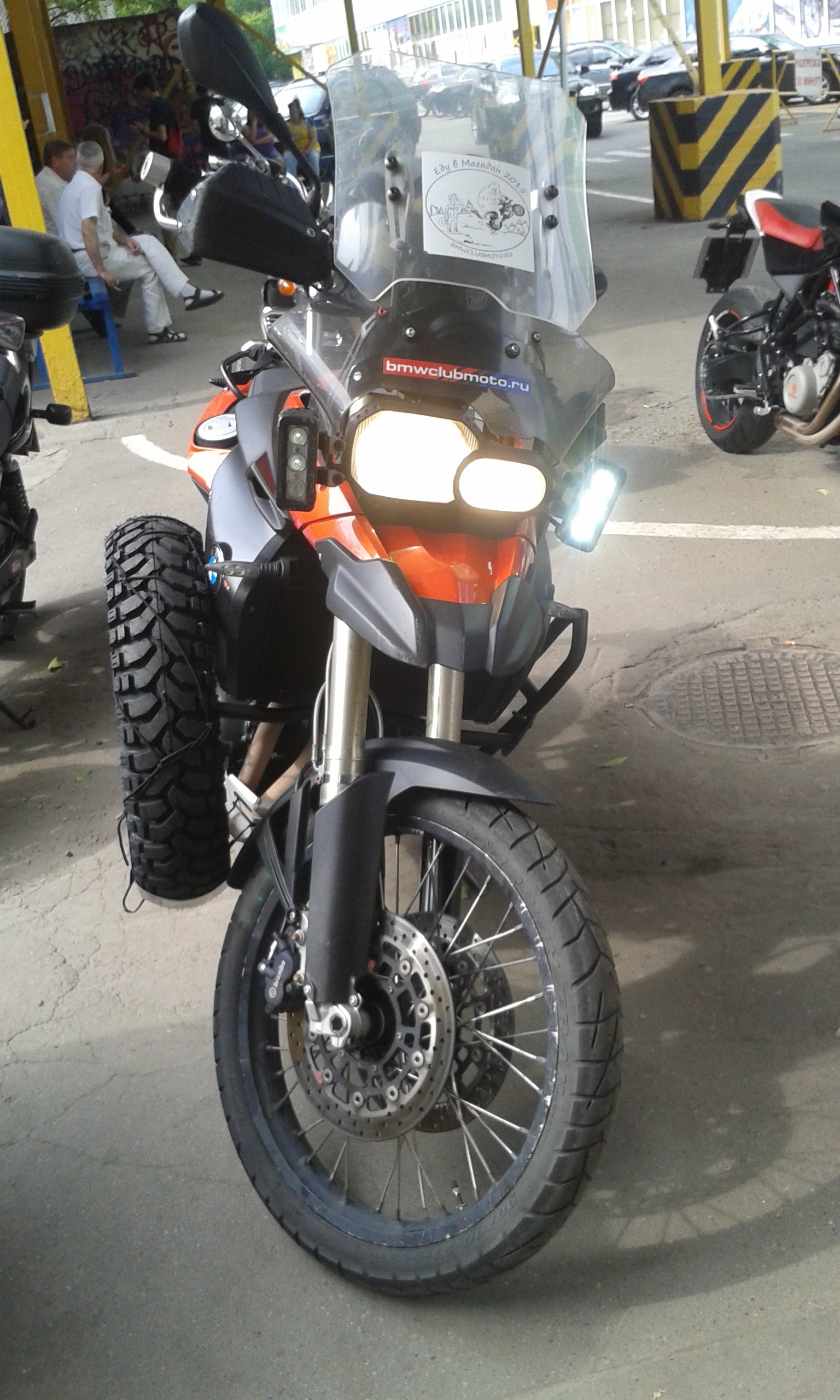

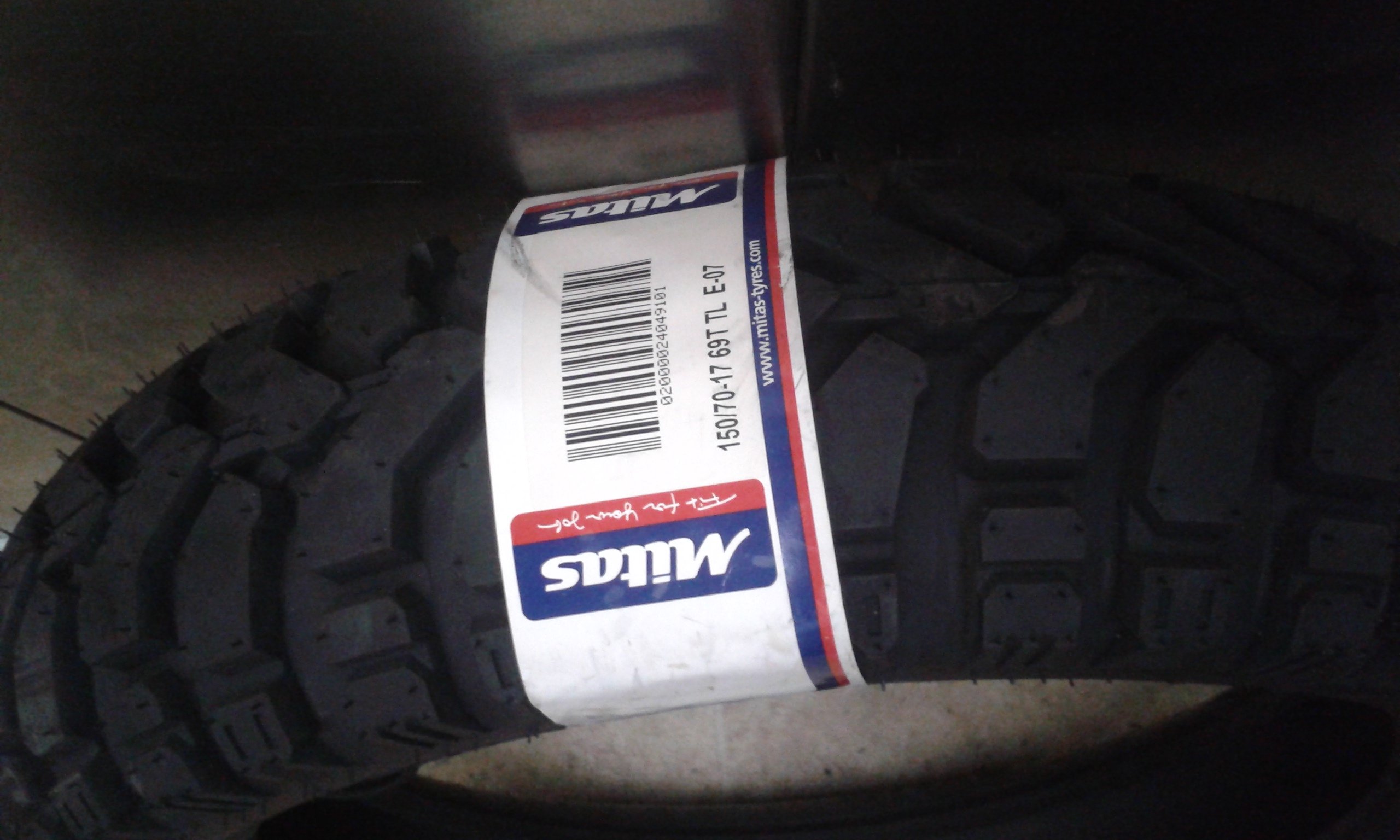

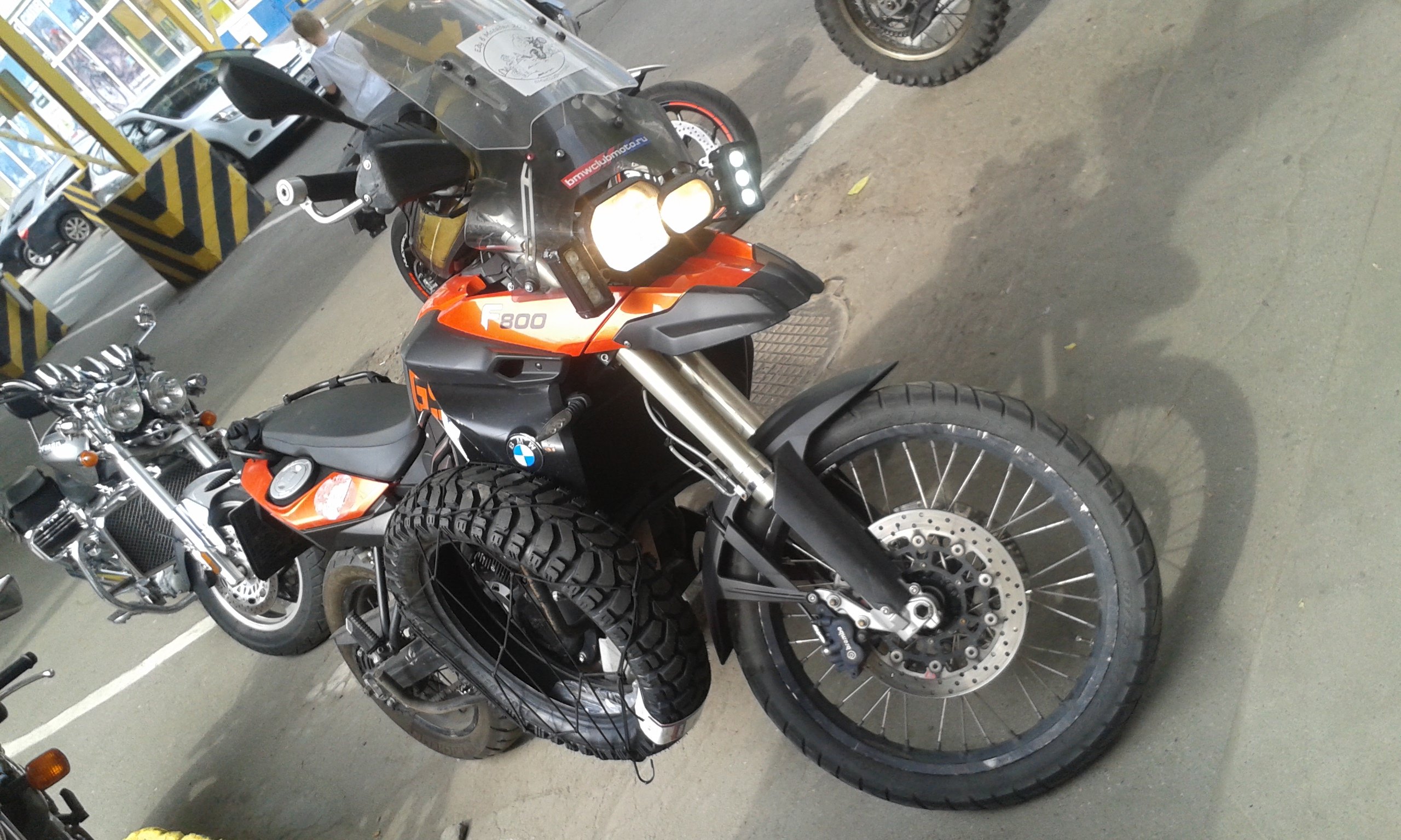

Сейчас поставлю для пробы и покатушек по горам вот такой баллон. 20160704_153831 (1).jpg 20160704_153839.jpg 20160704_154501.jpg 20160704_154508 (1).jpg

Сейчас поставлю для пробы и покатушек по горам вот такой баллон. Посмотреть вложение 50927 Посмотреть вложение 50928 Посмотреть вложение 50929 Посмотреть вложение 50930

Перед уже правильный стоит)[/QUOTE]
А в горы на сколько дней, я вот думаю, может тоже стартануть ) Хотя, не, я буду отставать и буду обузой, я лучше один потом где-нибудь потренируюсь и на следующий сезон можно )
9,510
А в горы на сколько дней, я вот думаю, может тоже стартануть ) Хотя, не, я буду отставать и буду обузой, я лучше один потом где-нибудь потренируюсь и на следующий сезон можно )[/QUOTE]
Ко мне присоединится второй номер уже на месте.
