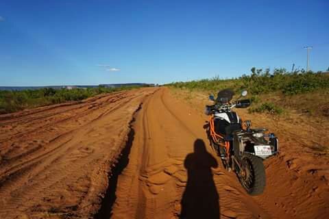

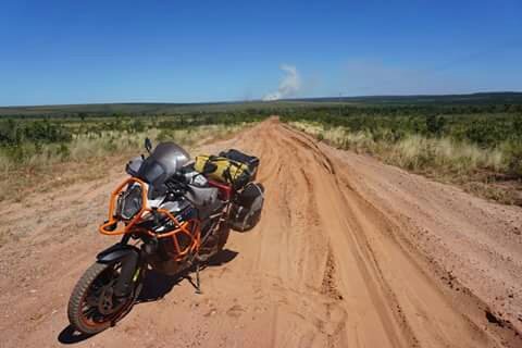

На дорогах как на твоем фото проблема не в резине а в мотоцикле. Не предназначен он для этого.
Для чего ещё нужен 800ГС?
Мотоцикл жалко
Мне себя жалко еще больше, на шестом десятке всё очень медленно срастается.
У меня и так в плече пластмассы больше, чем костей, и колени и кисти болят круглый год.
Поэтому я и выступаю за нормальную резину на ГС.

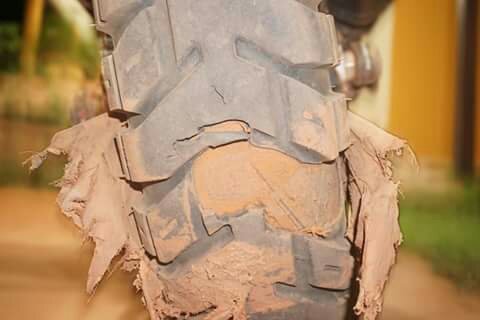

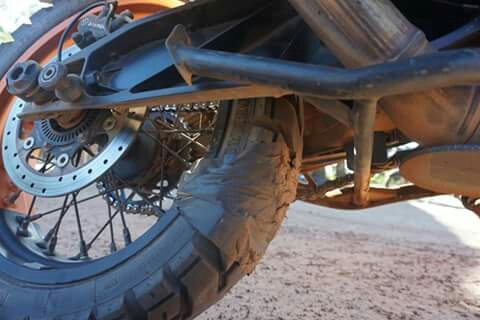

Как случилось не могу понять. В общем стащил из ФБ чувак убил к60 хайденау
HOOD
2,554
Бока Чика
  1. Husqvarna
  2. KTM 1190 Adventure
Как случилось не могу понять. В общем стащил из ФБ чувак убил к60 хайденау...
На 30-й тыще километров таки убил? :biggrin:
Производственный брак скорее всего.
Да какой там брак, особенно с учетом того, что эксплуатация явно не только по европейским автобанам....
Когда люди ездят на одних шинах 30-ю тыщу км, они просто забывают что шины надо периодически менять.
