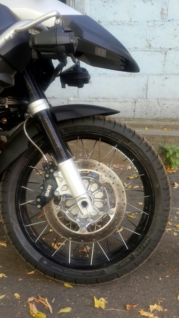

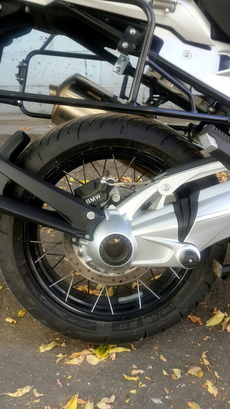

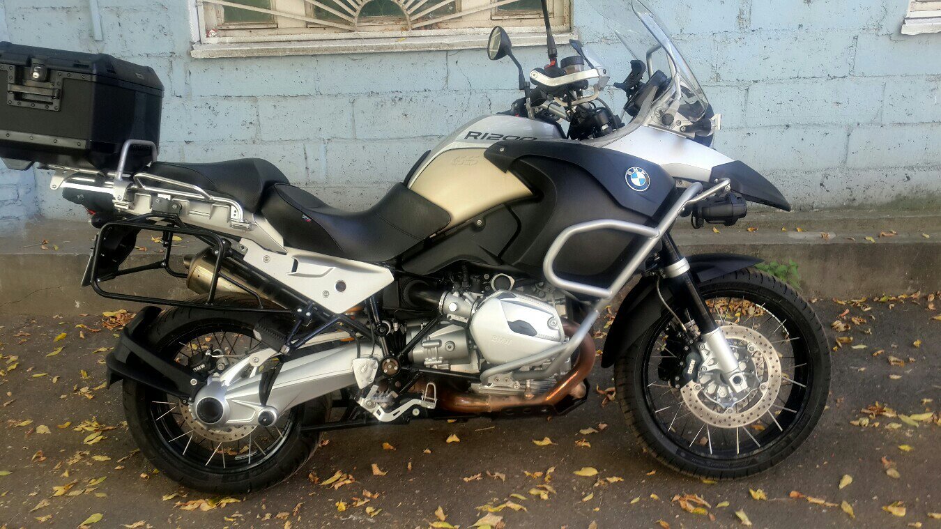

Дима привет! Блин горелый, так водяной размер резины подойдет на воздушник?))
Легко! ставили уже.
Разница в высоте задней/передней покрышки всего 3мм/4мм (на водяном ниже!). Т.е. цеплять при "пробое" не будет, а по ширине у нас запас большойй..
Black Beard
9,188
Дим ставили резину от водянки.
Для Санечки Брома)))
Ён_
9,545
У водяного Адвенчера шире обода (4,5 и 3 дюйма), а у воздушника (4 и 2,5 дюйма).
Резина явно будет круглее:)
Остается только проверить резину на возможность установки на обода воздушника.

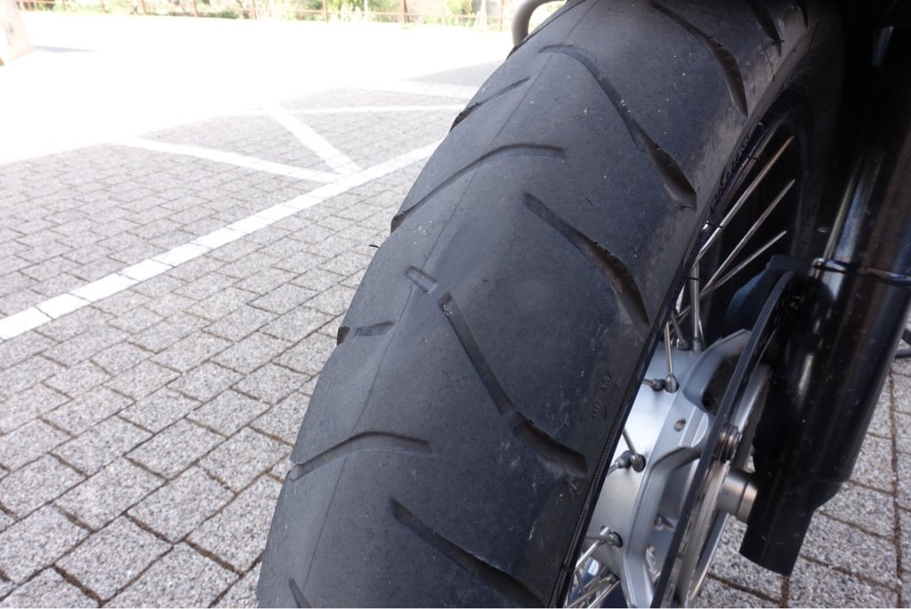

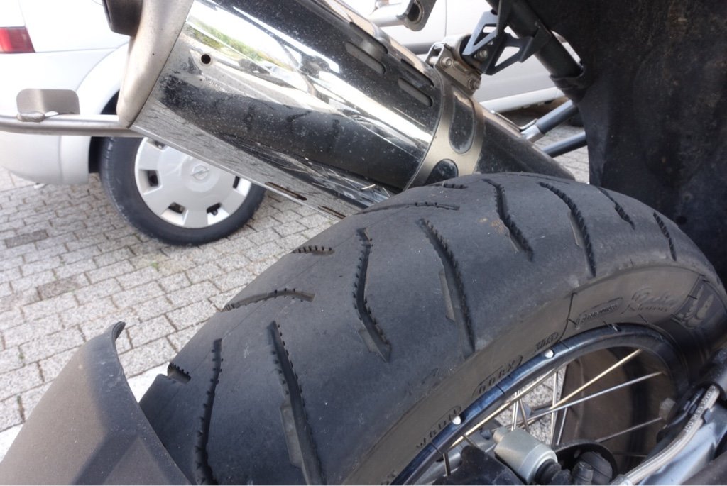

Анака 3.
Пробег 2ооооkm
Давление 2,5/2,9
Перед стёрт до датчика.
Зад ещё живой.
Это как так-то???
Рассматриваю для замены:
PR 4 trail 245€ комплект
TKC 70. 230€
Анака 3 240€ (опять)
Sve će biti dobro!!!
