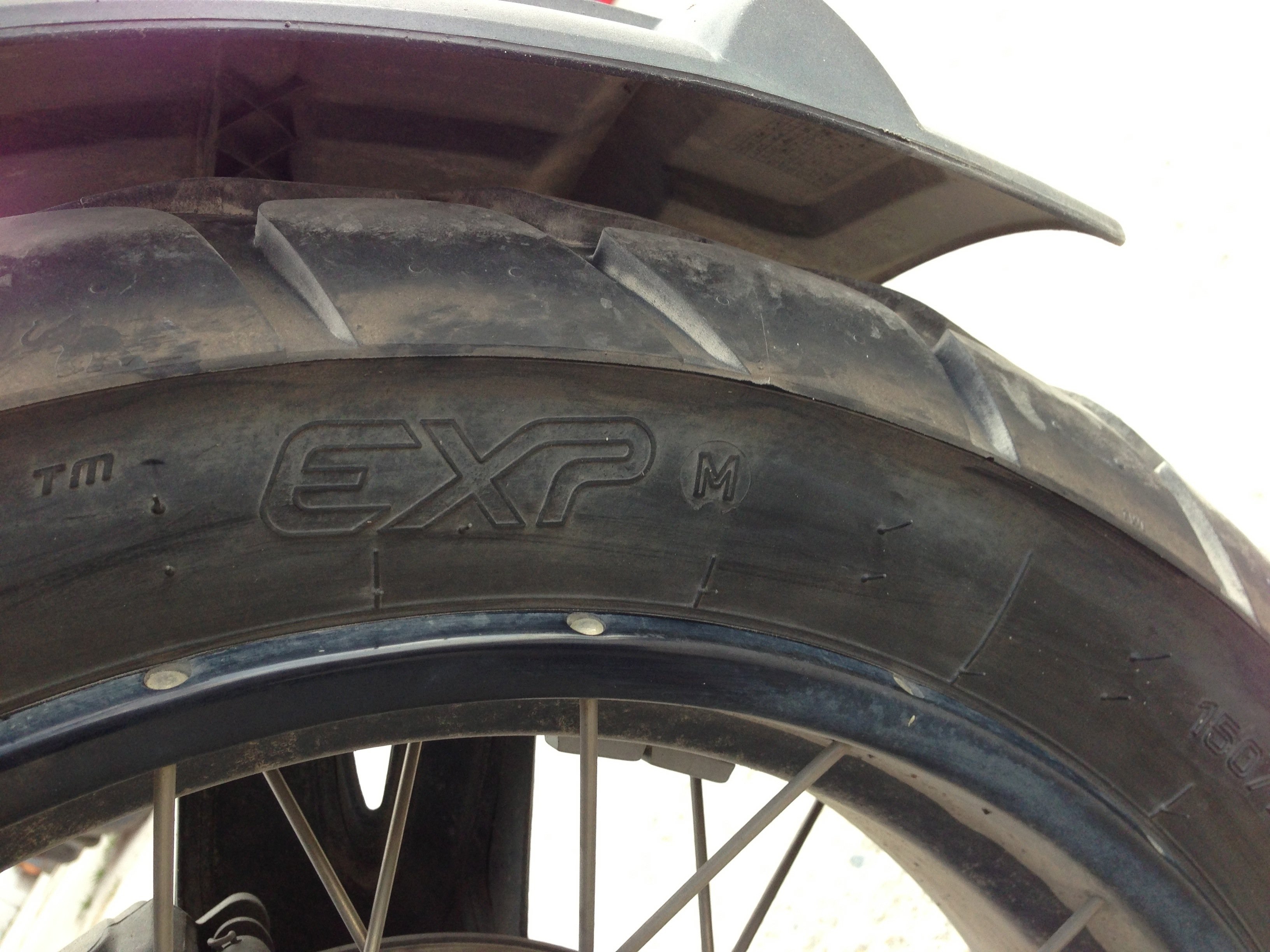

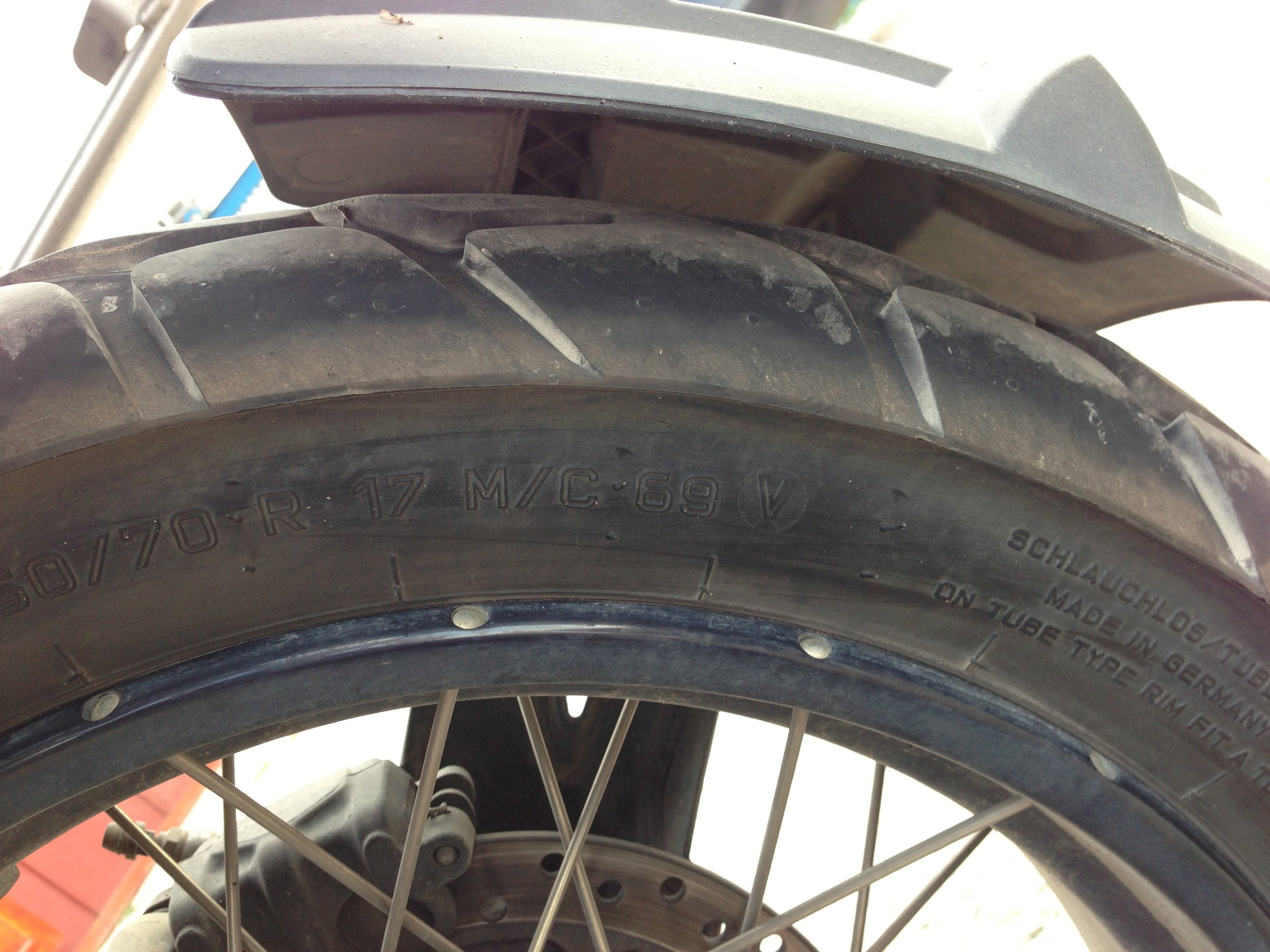

Миша, если не снял колесо. сделай пож фото индекса жесткости.
потому, что я первый балон тоже скатал 18000км.
а остальные по 10000км.
Серег...эт правда не та....эту немцы мне вкрячили...но вот фоты...на 17000 тысяче замена....ща почти 30000

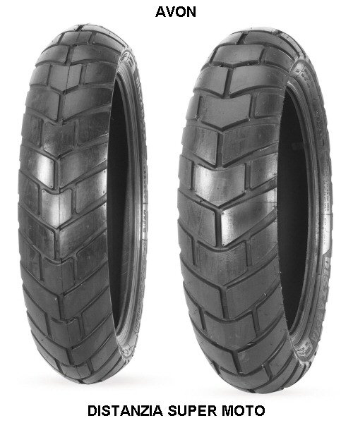

Привет всем! Переобулся вот на это чудо:
У кого есть подобный опыт? Как ведет себя на асфальте, грунте?
Заметил, что скользкая в холод.

Имхо, даже по фото видно какая она скользкая.
Наверняка ходить будет долго при плохом держаке

Спасибо, обрадовал! :)
На разметке особенно заметно. Вчера в повороте на скорости около 60км\час на пешеходном переходе под небольшой газ зад поплыл. Температура воздуха 23.5. Что же будет при 5ти ?
20,986
Нафиг снять поменять на нормальную.
Самое стремное что может быть это заезд с сухой допоги на влажную и влажные повороты, или торможение в них.
Почему выбрали ее? Дешево?
Всегда рад услышать компетентное мнение.
Ценник такой-же как и на Metzeler Tourance ЕХР был. Понравился более агрессивный рисунок протектора. Собираюсь потестить на сухом грунте. Посмотрим. Сгоняю на Урал, отпишусь, что, да как. Завтра выезжаю на Магнитогорск (до туда - 750км, на КАРО жалко), там просторы для таких экспериментов. А вообще, изначально, хотел бы услышать мнение, кто юзал этот продукт.

Аккуратней при торможении.
Обратите внимание на хайденау, в таком случае.

Avon Distanzia
Прокатился по южному Уралу (Магнитогорск - Бегорецк - Уфа - Златоуст - Екат) около 3000 км. Из них км 200 по разного рода грунтовкам. Теперь могу уверенно оценить сцепные свойства этого продукта.
Сухой выщербленный асфальт - держак отличный, сухой грунт различной фракции - супер! Как только начинает присутствовать влага, независимо от состояния поверхности, шина не держит вообще! Пол дня ехал в дождь, думал, лом перекушу задним местом.
Вывод, резина для сухих засушливых мест хороша для асфальта и грунтовок всех категорий сложности, но, не для наших Уральских мест.
http://youtu.be/O--PViql27o

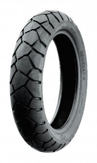

Приветствую форумчан!
Недавно стал обладателем 1150-го гуся, стоит на нем туренц иексп. Предыдущий хозяин откатал на ней ок 15000-17000км. А он, в свою очередь, привез байк из Германии 3 года назад с этой резиной... Впринцепе держит вроде не плохо, но она уже немного квадратная и хочется поставить что-то новое!
Перечитал всю ветку и сделал для себя определенные выводы, но есть вопрос: кто-нибудь пробовал Heidenau K76? На вид не плохая и вроде тоже немцы..
