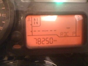

Пометка для себя.
Начало пробега данлопа. Пробег 76400км.
Сергей, ощущения какие от резины по сравнению с ЕХР за 2150км?))

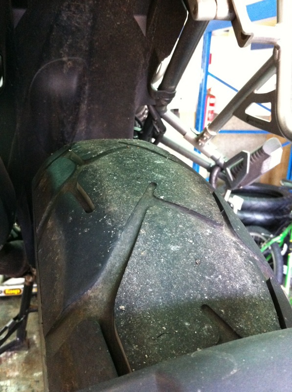

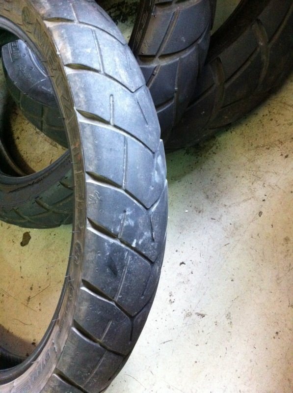

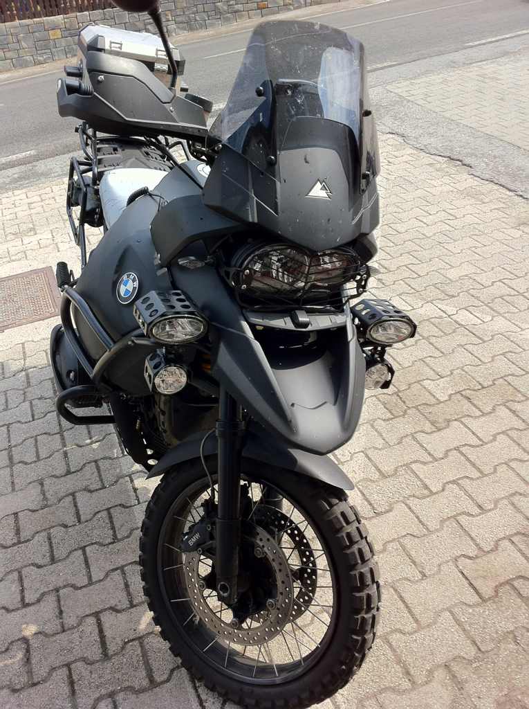

Хотел поставить Dunlop, но его даже под заказ не возят. Говорят берут плохо очень в Европе. EXP был стоке. Прошёл 16000км.
Зад
Перед
И перед и зад стёрлись, практически, одинаково.

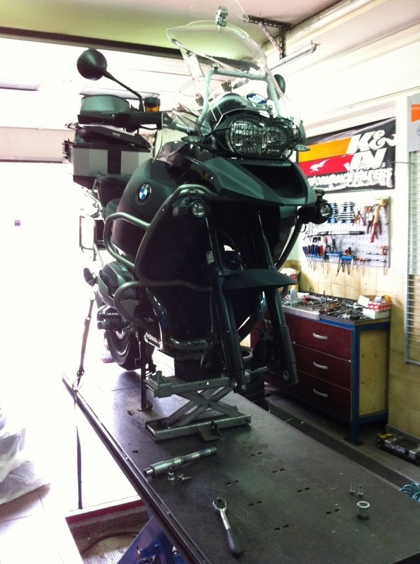

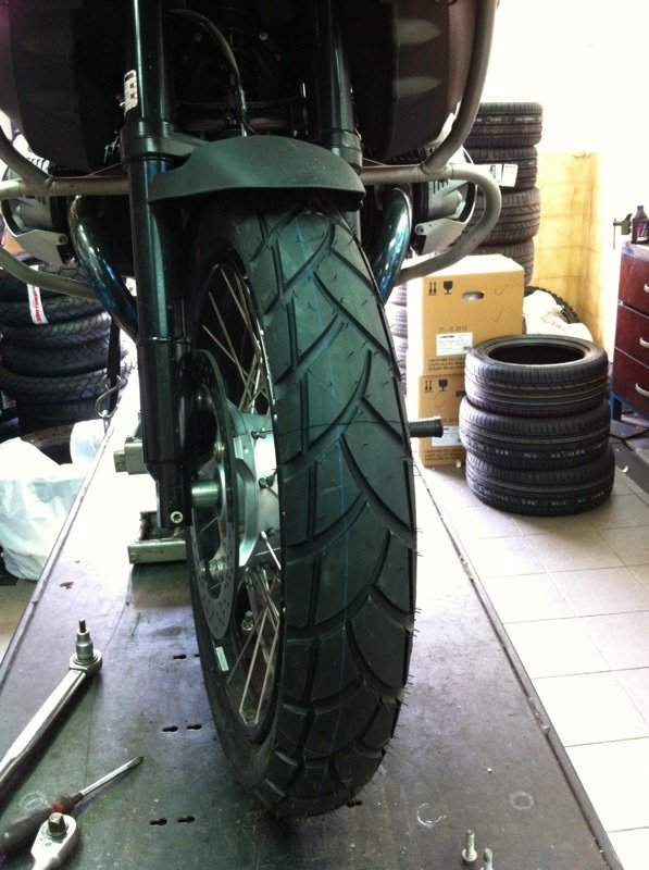

Решил переобуться. В наличии был старый Metzeler Tourance (очень хорошо идёт в Европе) и Мichelin Anakee 2.
Взял Мишлинку. Мопед стал легче валиться в повороты и легче наклоняться на бОльшие углы. По сухому держак отличный.

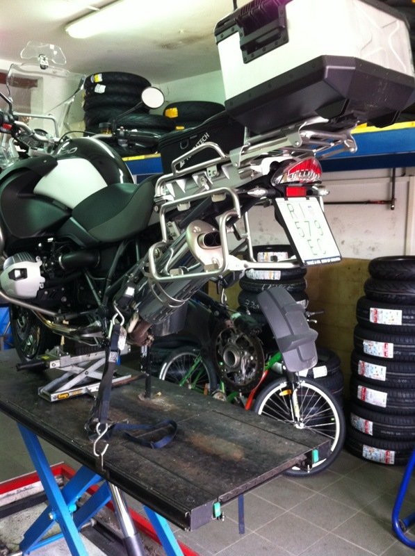

Мопед хозяина шиномонтажа
