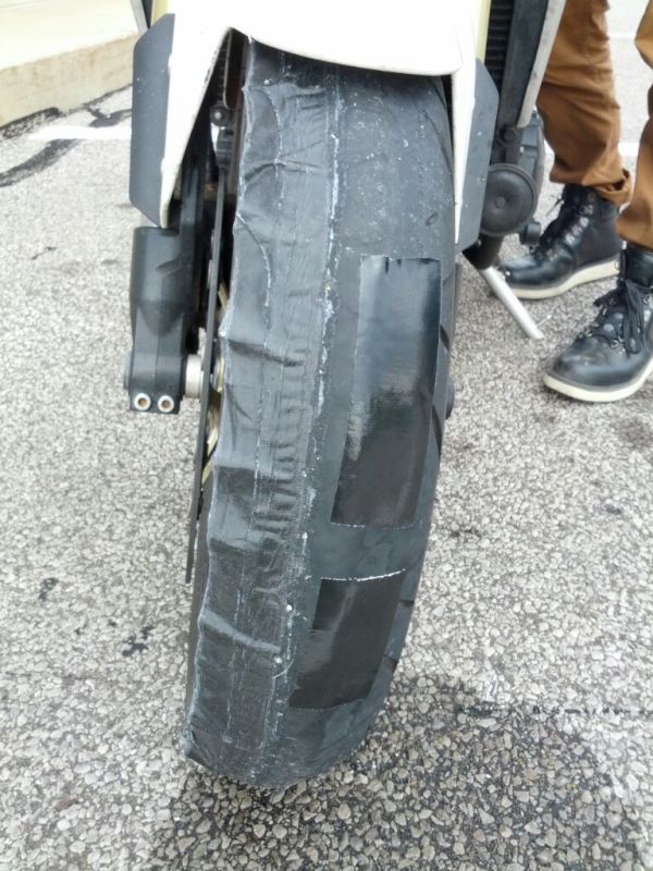

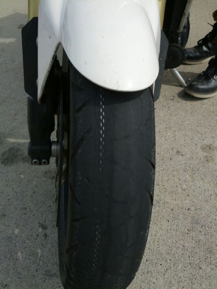

Посвящается всем тем кого в дороге застала новость, "А у вас виден корд!" - армированный скотч форева!
Раз
два
Взято отсендова
