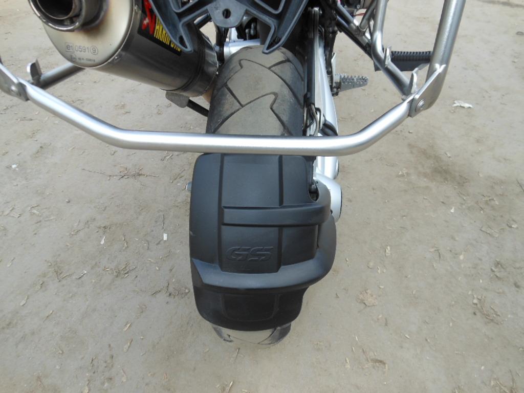

Приобрел Adv c ContiTrailAttack с износом заднего колеса процентов 30. Особо о резине в тот момент не задумывался, т.к меня больше иртересовал износ, а не возможности. Из Москвы гнал его 1500 км. из них 400 ехал под неперастающим дождем, который лишь усиливался, либо ослабевал при температуре 6-9. По сухому асфальту особо распыляться не буду - держак супер!. А вот по дождю остановлюсь подробнее. В среднем держал скорость 120-140, в поворотах 100-120 - уверенно! Несколько раз приходилось экстренно оттормаживаться - не скажу, что как по сухому, да и АБС конечно выручала, но процесс замедления очень понравился. Во всех случаях успел. Также несколько раз влетал на скорости в лужи, при этом испытывал ощутимый удар, но аквапланирования так и не случилось (к счастью). Из минусов, если их можно так назвать: не любит залитые битумом швы вдоль дороги (чаще всего это середина дороги, где соединяются половины) - пару раз задницу поболтало; не любит разметку - тоже самое (но это вообще всех касается); ну и поокуратне нужно быть на зеркальном асфальте. В общем резина очень понравилась. По износу ни чего сказать не могу, т.к. не знаю сколько она прошла до меня. Парочку раз приходилось по мокрой грязи-глине проехать - навалялся в грязи на все лето вперед. Однозначно не стоит на ней в мокрую погоду съезжать с асфальта.
