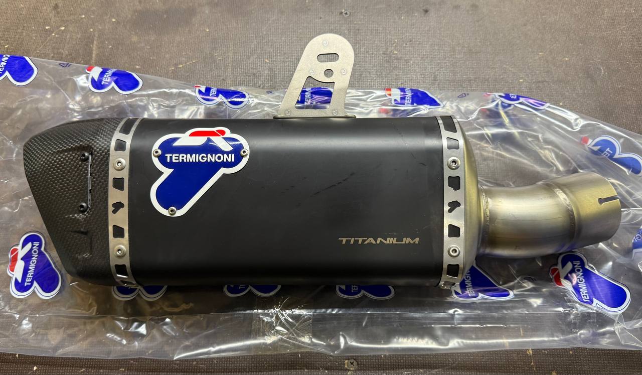

Alexey.S
166
9
  1. KAWASAKI

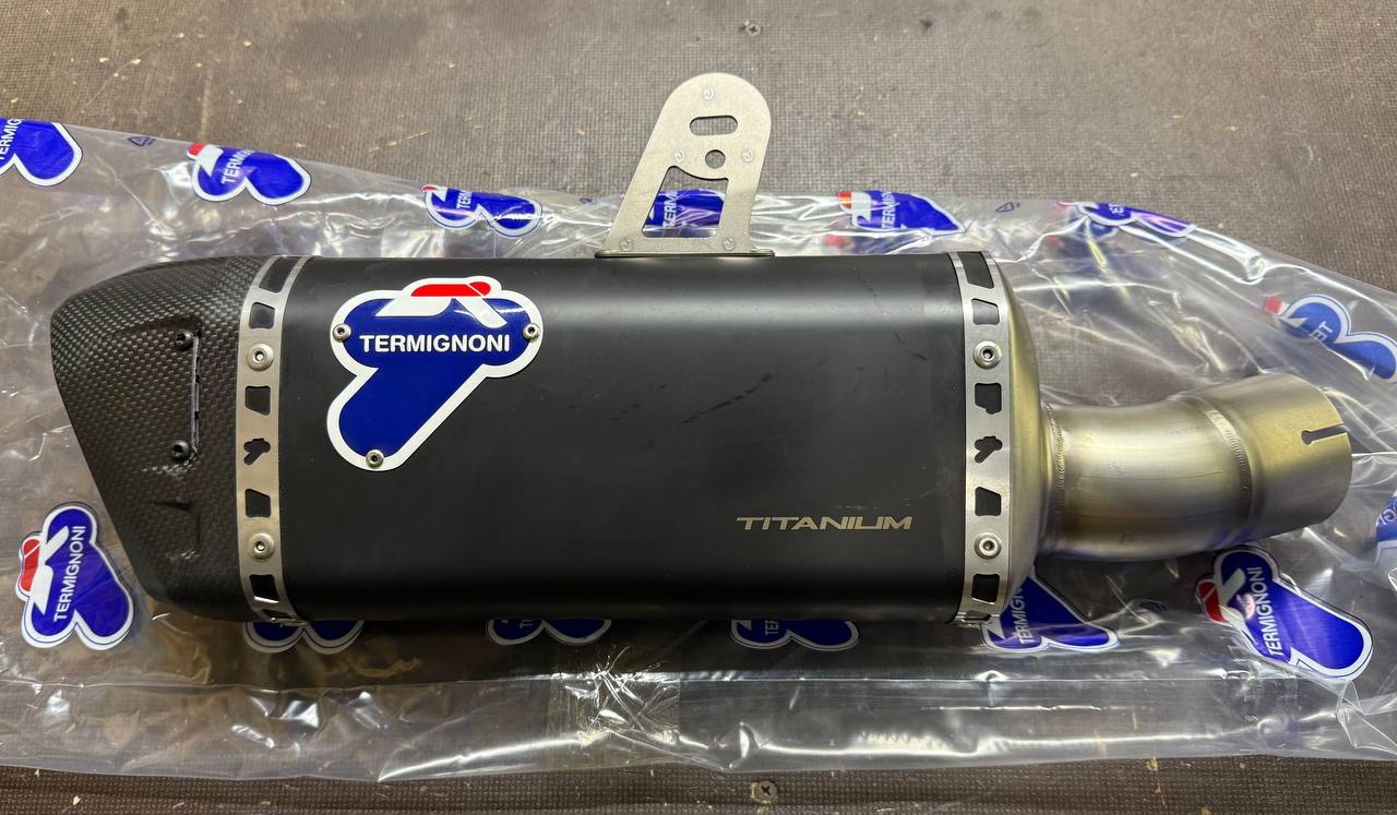

Приехал Termignoni ✌🏻 в понедельник буду ставить
    134.1 KB · Просмотры: 361
    122.2 KB · Просмотры: 302

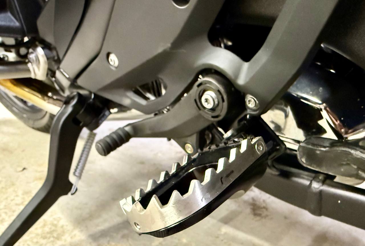

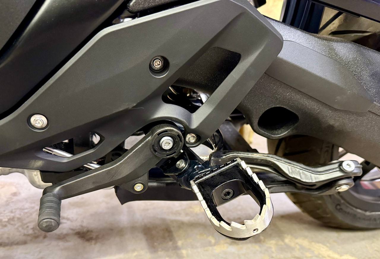

Alexey.S
166
9
  1. KAWASAKI
Нормальные подножки с хорошим зацепом и адаптером, позволяющи поднять и сдвинуть назад точку крепления .

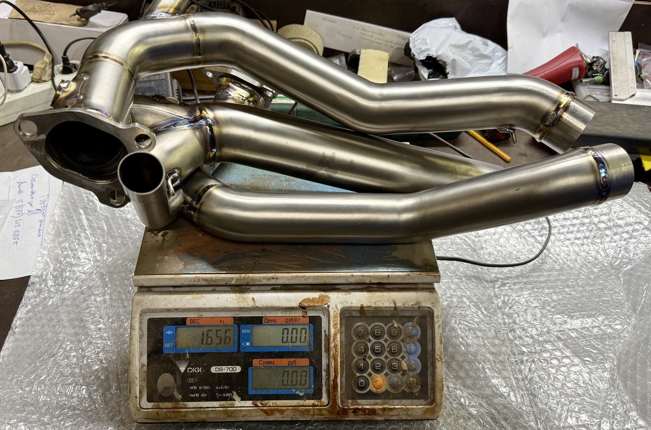

Наконец-то получил в руки титановый декат. На следующей неделе буду все вместе собирать и прошивать на стенде.
На другом таком же мотоцикле за счет доработки впуска и прошивки, но на штатном выпуске, получили 152 лс. С этим декатом, думаю, должно выйти минимум 160 лс, а то и больше

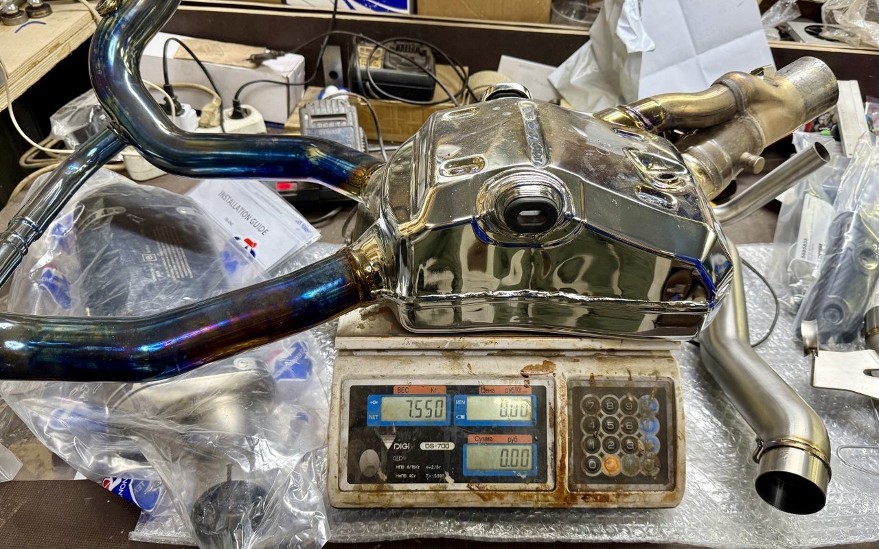

Alexey.S
166
9
  1. KAWASAKI
Разница 6 кг, можно набрать вес за зиму и не потерять в динамике весной🤣

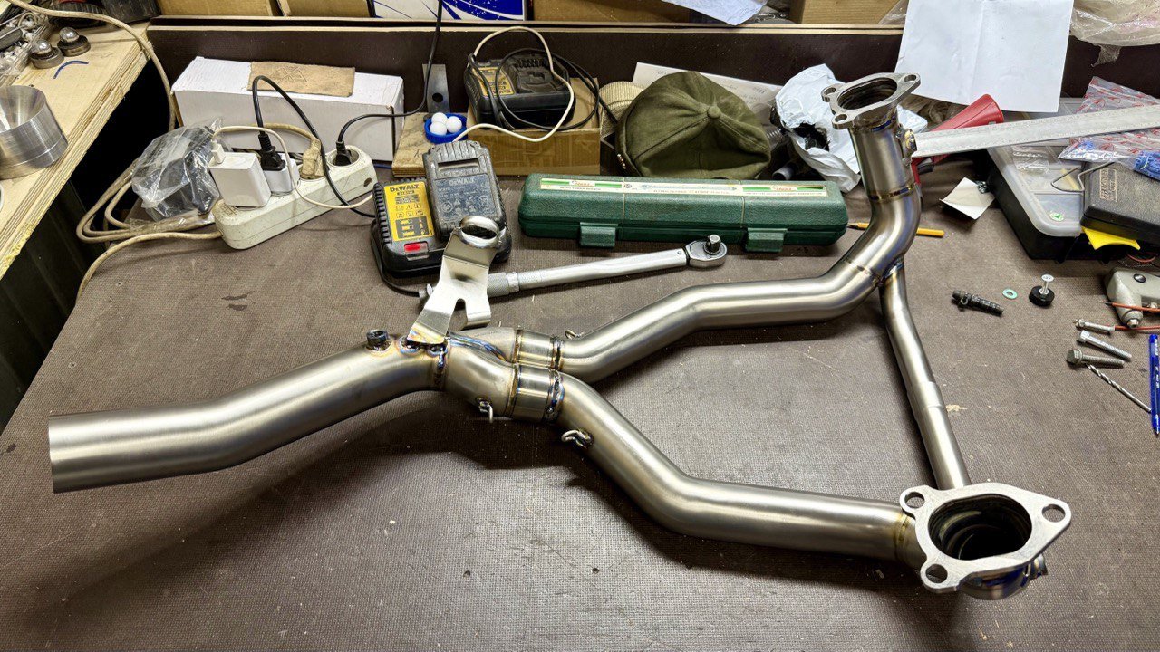

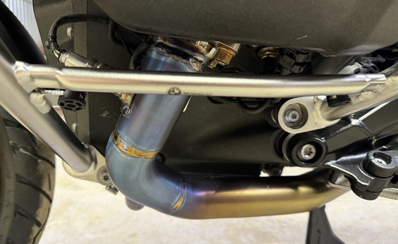

Долго не писал, ибо ждал еще один титановый декат - с регулировкой громкости ✌🏻: клапан-заслонка позволяет направлять поток или напрямую или через мини глушитель. Соответственно наездник, по своему желанию, может делать громко (полный прямоток) или тихо (для езды на дальняк или поздно вечером). Наши новые/старые друзья американцы молодцы конечно, умеют делать вещи 🤝

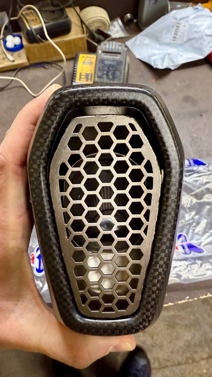

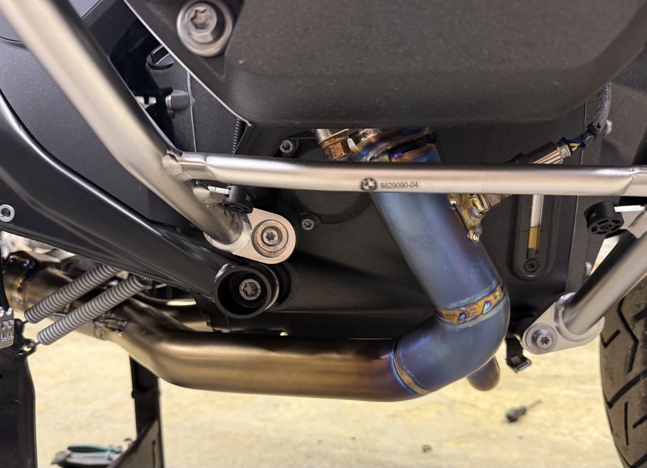

Alexey.S
166
9
  1. KAWASAKI

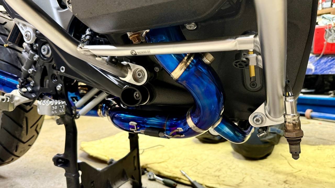

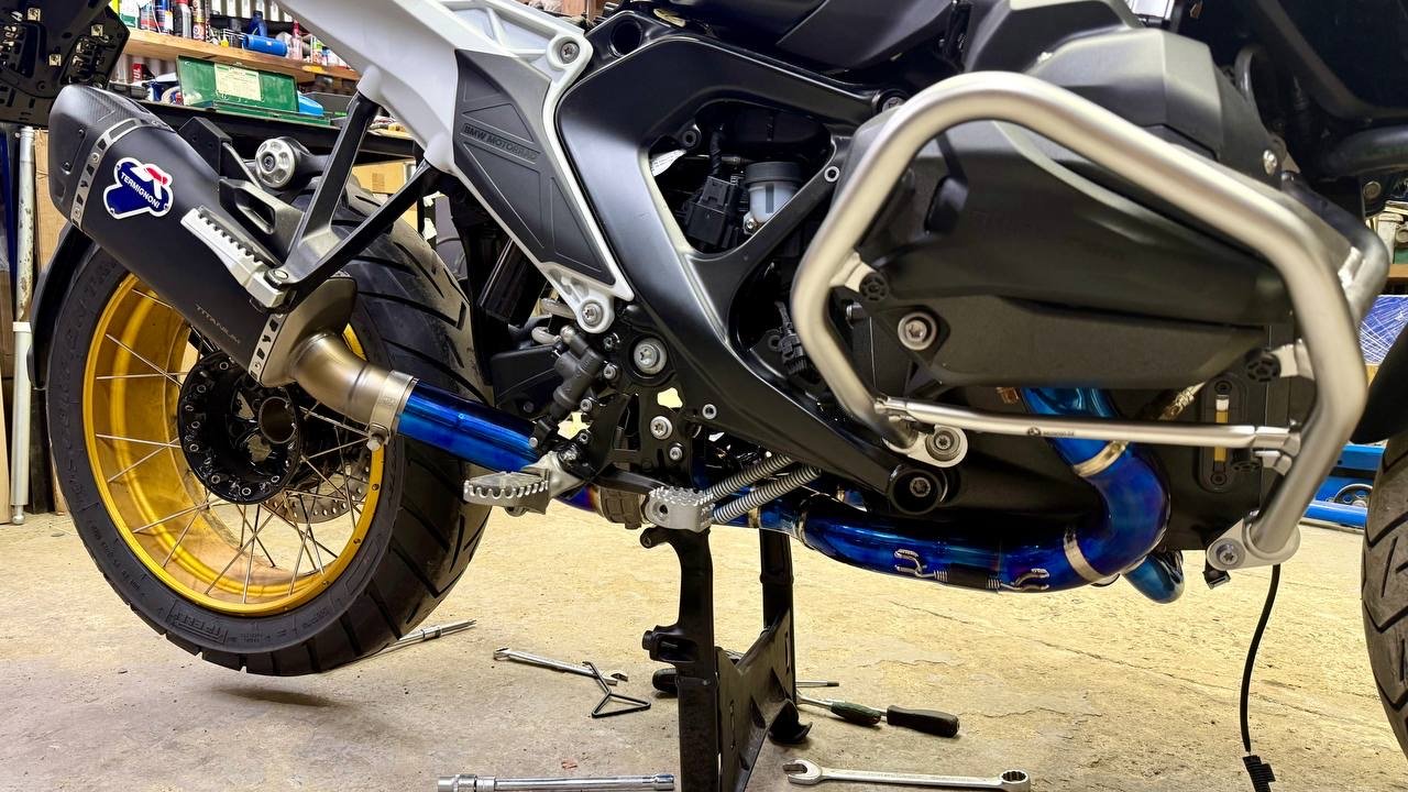

Поставили, следующие остановки:
Настройка мотора под этот полный выхлоп,
Снятие заводских ограничений по крутящему моменту на 1 и 2 передаче,
Снятие всех экологических удавок
Понижение Т включения вентилятора на 5С
