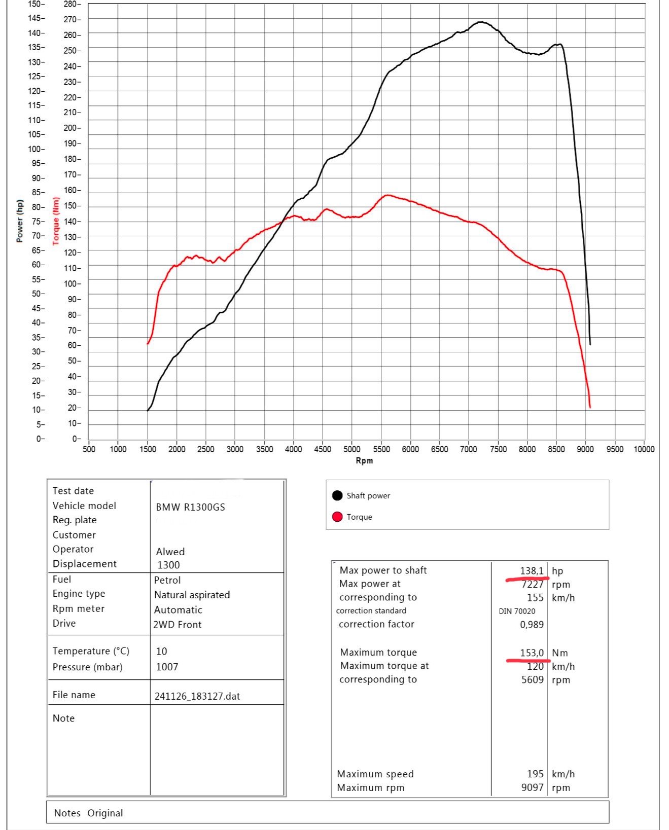

В Ноябре мне попался первый r1300gs на тюнинг и он меня поразил своими параметрами на входе (полностью стоковый мотоцикл, пробег 1000 км). Собственно с этого момента я понял - надо брать )))
BMW довольно точно указывает мощность и момент на свои мотоциклы - здесь всего -7 лс от заявленных (138, а не 145), но бонусом +3Нм от заявленных (153, а не 150). Дукати на больших моторах как правило приписывает от 15 лс и более )))
Ямы на кривой крутящего момента (красный график) это удушение мотора экологическими ограничениями и переходные режимы шифткама.

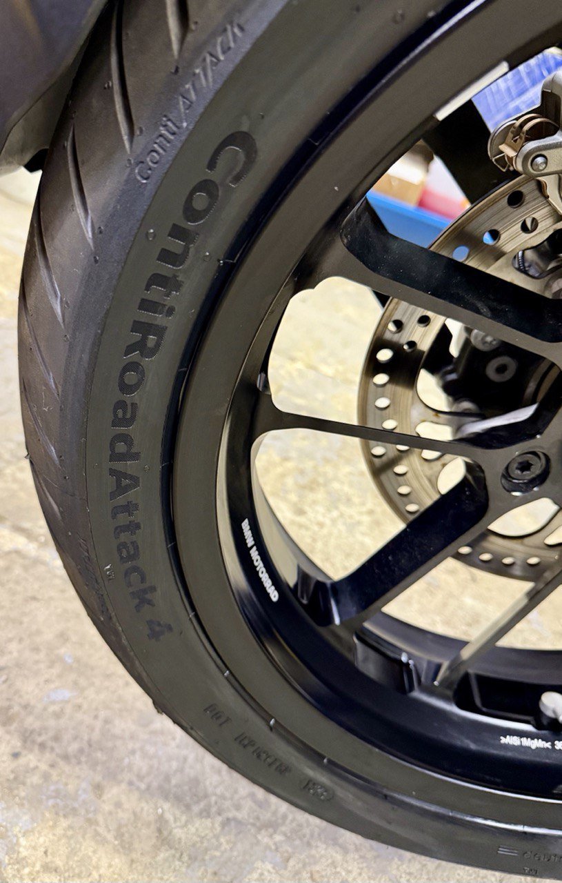

Про 4. Почему ковка идет на самые эндурные версии? Какие плюсы в сравнении со спицами?
Колесо легче, жестче на изгиб, прочнее спицованного на перпендикулярный к ободу удар. Отсюда лучше управляемость на любой поверхности.
Driver
2,130
44
  1. BMW R 1250 GS
Прости мой французский, какая в задницу управляемость в эндуро?? Там важно только чтоб оно выживало.

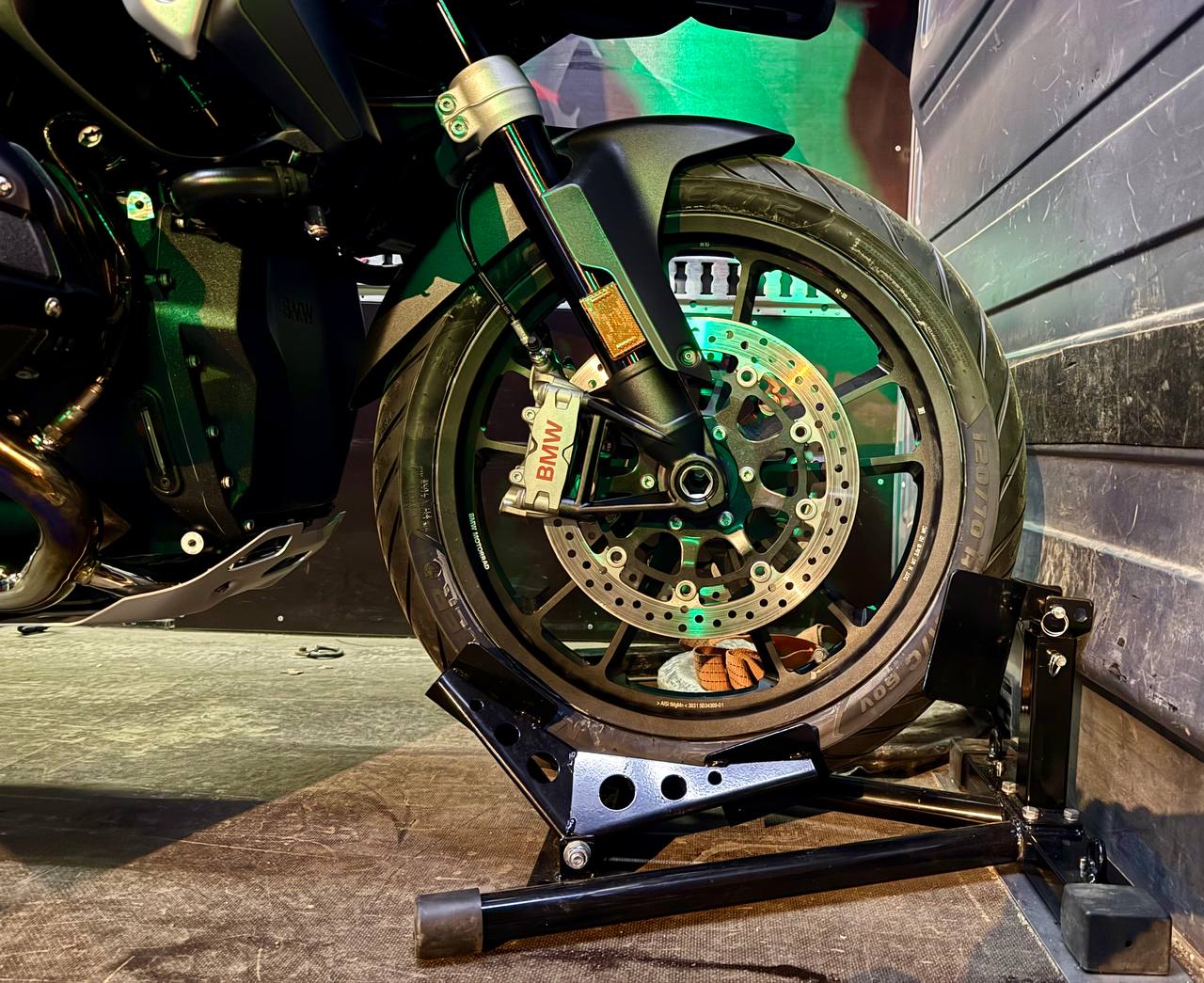

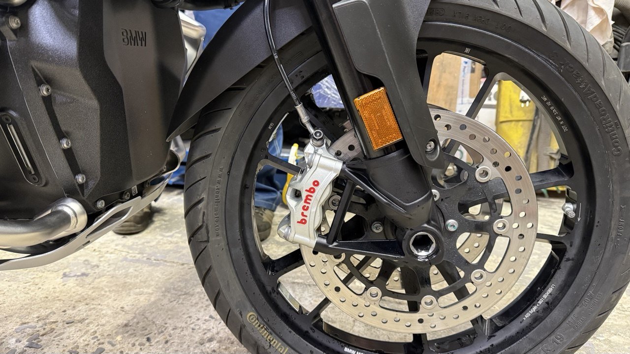

mkov1979
1,094
31
Брембо для БМВ отдельный дизайн суппортов придумали что ли? Это же тормозилки Брембо, насколько мне известно. Нигде такого дизайна больше не встречал
@lexus
4,162
151
  1. BMW R 1250 GSA
Не, на 1300 опять стали свои ставить.
