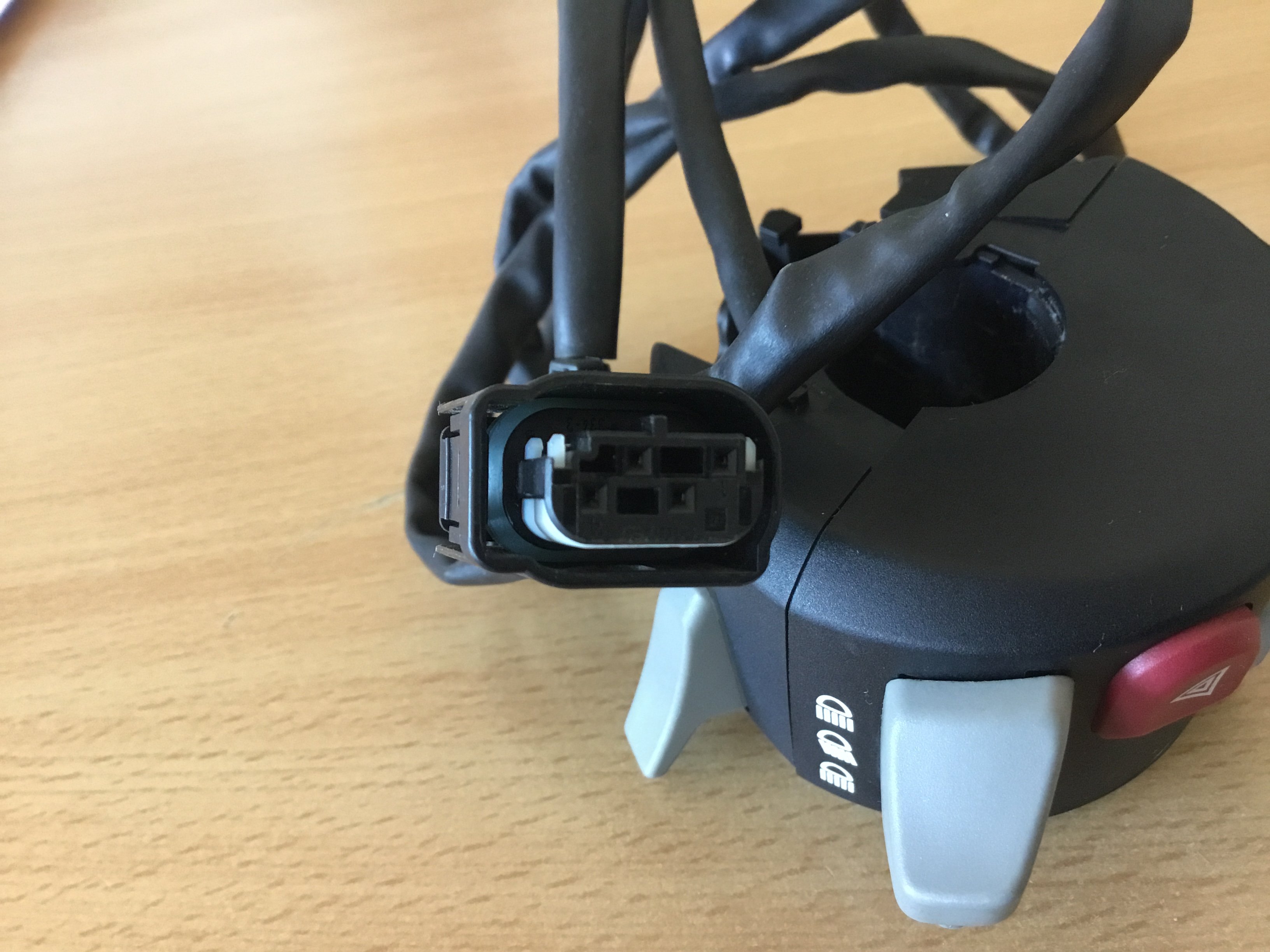

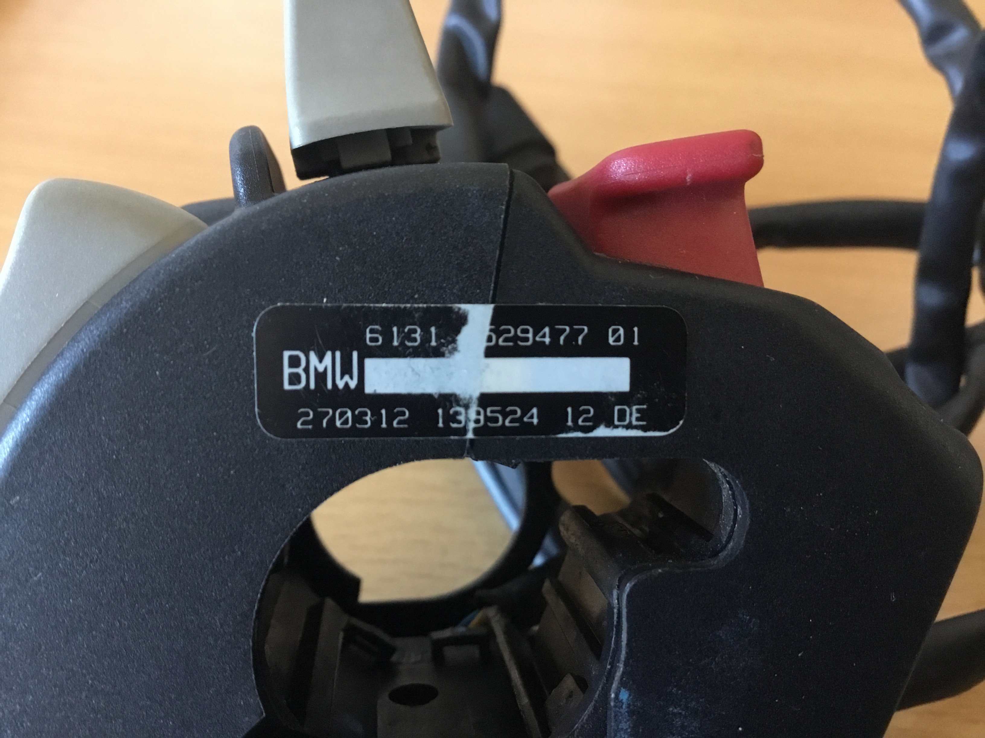

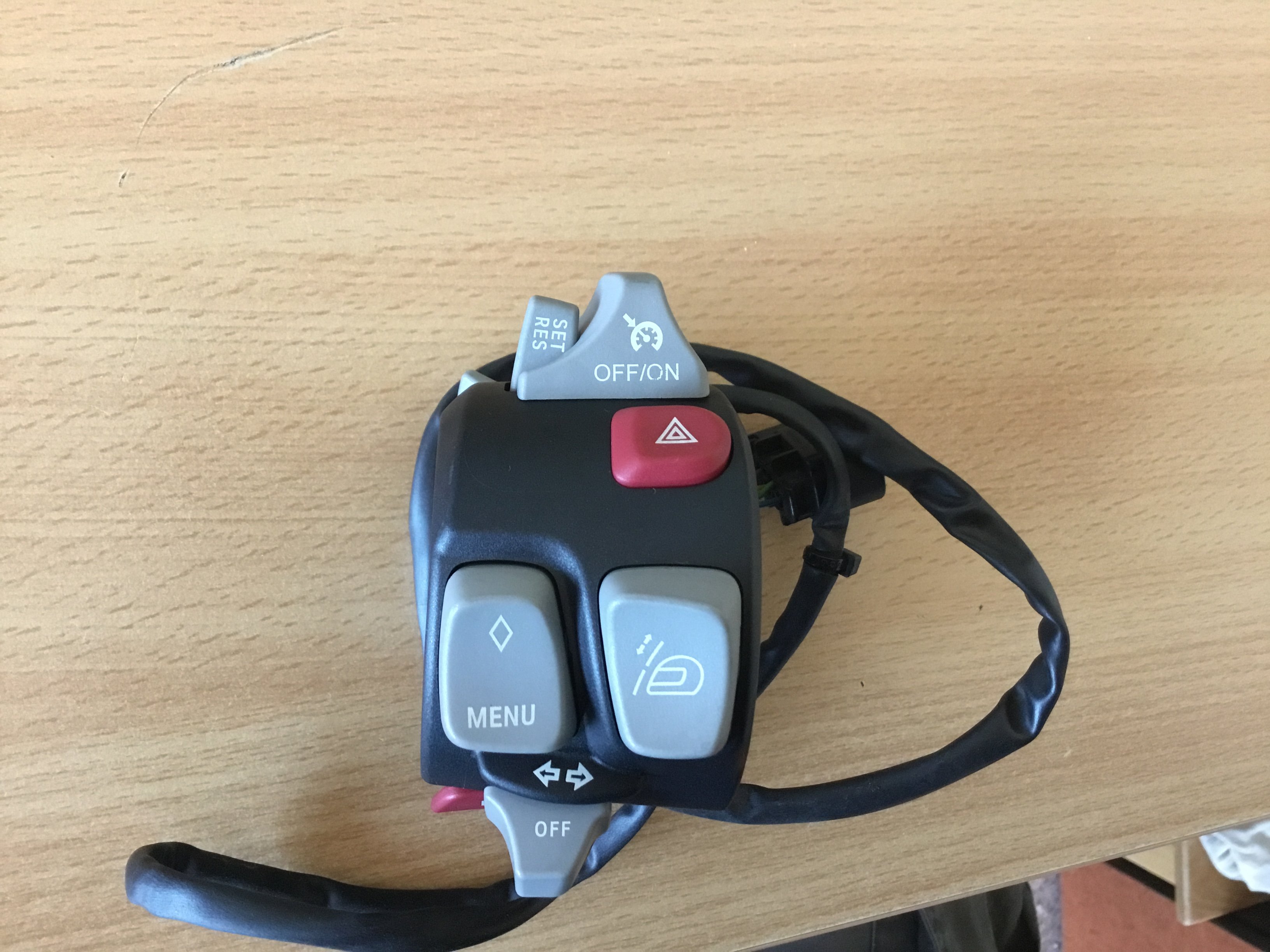

День добрый!
Имею следующую неисправность - K1600 GT, 2012 год. Левый пульт - по прошлому сезону наблюдались глюки в виде время от времени неработающего правого поворота, как правило работал, иногда переставал, потом на следующий день начинал работать.
В этом году работал, потом перестал с концами. Понятно, что пульты глючные, про это много написано, у меня он тем более самой первой старой версии с хвостом, non-LINbus 61 31 8 529 477, без кнопки противотуманок. Кроме правого поворота, все рабочее.
Подскажите, кто как чинил, может у кого то есть рабочий?
Dимон
3,125
Ривия
..K1600 GT, 2012 год. Левый пульт ... может у кого то есть рабочий?
2012 года лежит..
Такой?
mikle49
Кнопки противотуманок никогда на этом пульте не было, у неё рядом пульт, вместе с задним ходом.

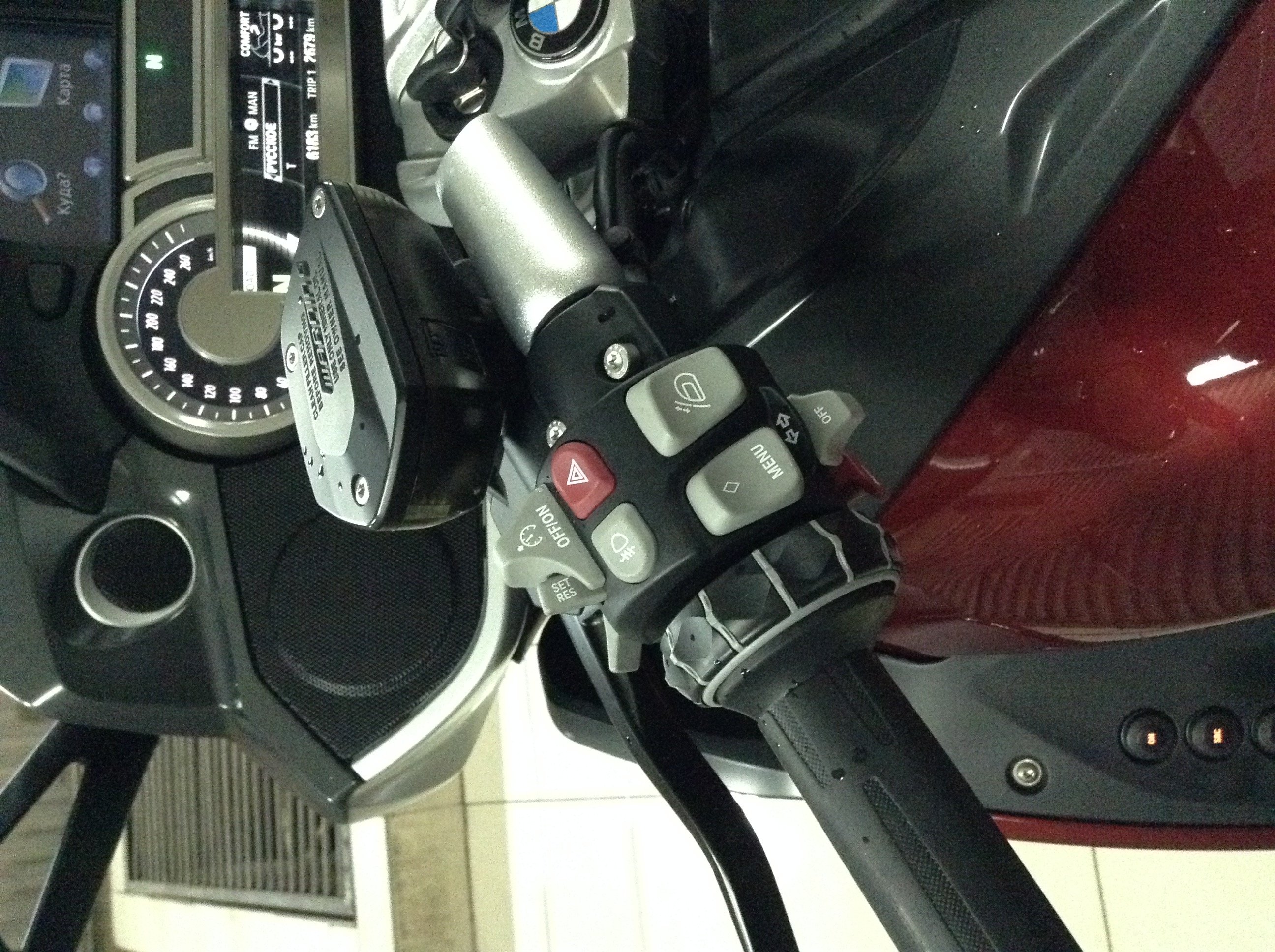

Если речь про меня, то кнопка номер 1 это включение ПТФ, дополнительного пульта у меня нет, а ближний свет и так постоянно работает.
А эта инструкция судя по всему от РТ, а не ГТ. Потому что у РТ ближний выключается, а у ГТ - нет.
mikle49
Это инструкция от K1600GT 2014 года (код: K_0602_RM_0815_16)
Странно, что есть такая конфигурация которая не описана ни в одной инструкции, включая мотоциклы для Американского рынка. Перебрал почти все ранние года выпуска.
