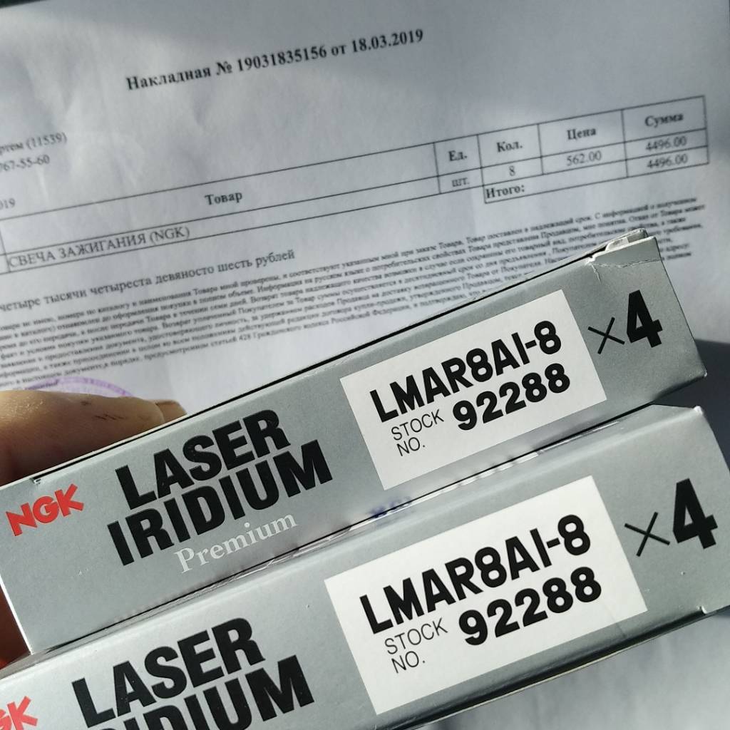

Никакой разницы! У оригинала в коробке те же NGK.Проверенные свечи. Оригинальность свечи БМВ только в упаковке, не более....
VladimirV
55
Оригинал и НЖК это будет две большие разницы по качеству. 2,5 рубля не та разница, чтобы экономить. Тем более свечи меняются раз в 30т км.
Я полностью согласен, 2.5 тыс не такая разница в этом деле. Если НЖК -это заменитель оригинала, а не то же самое просто в другой коробке с надписью БМВ, то без вопросов покупка оригинала. Но в следующем после вашего сообщении lone_way пишет, что это как раз то же самое, те же НЖК идут в оригинале
Спасибо за инфу!
Офф: а зачем взяли 8, если не секрет?
БУБАЛЕХ
169
Москва, Тушино
Спасибо за инфу!
Можете мне не верить и проверять всё на себе. Но я уже семь лет работаю с бмв и знаю что такое оригинальные запчасти и нет, и где можно экономить, а где лучше не стоит. Но выбор всегда остаётся за Вами!
VladimirV
55
Прошу прощения за дотошность. Вы утверждаете, что свеча оригинал BMW 12 12 7 728 657 НЕ то же самое, что NGK LMAR8AI-8 92288?
Штурман
225
по мойму это жлобство экономить 2,5р на технике.
Наш мот всё-же премиум. Давайте китайскую резину рассмотрим тогда))))
Мой опыт-начитавшись тут не поменял свечи на пробеге 30 тык- умерла катушка на 38тык (4цилиндр, 1я чуть подгнившая от воды).
Купил и поставил оригинал,
моё спокойствие в дальних ипенях стоит гораздо дороже чем-2,5р.
VladimirV
55
Не,жлобство это замена оригинальных запчастей дешевыми заменителями, а тут собственно я интересуюсь, заменитель это или та же самая запчасть, зачем переплачивать, если в коробке бмв лежит та же нжк) если заменитель, то без вопросов покупка оригинала.
У вас катушки полетели не из-за того, что были неоригинальные свечи, а потому что не уделили должного внимания обслуживанию
Soleg
328
13
...... не поменял свечи на пробеге 30 тык- умерла катушка на 38тык (4цилиндр, 1я чуть подгнившая от воды).......
Поразительная связь в Вашем мото между свечми, катушками и пробегом. Если Вам скажут, что не меняют свечи по 100 т.км и при этом не мрут катушки - Вы просто не поверите в такое?
На моем катушка начала дохнуть на 3 т.км (check выскакивал без последствий), окончательно умерла где-то на 8-9 ("запятерил"), не помню точно. Свечи не менял, только катушку. Сейчас пробег на новой катушке за 25. Какая связь со свечами?
ПС - RSD есть, рекомендации производителя по замене расходников читал.
Могу привести аналогию с авто БМВ с 6-ти цилиндровым мотором. Поменял по очереди по мере подыхания все катушки, примерно в течении 10-ти т.км, на общем пробеге 80 т.км. Согласен - мазохизм, лучше сразу все 6. Но сейчас пробег мотора за 200 - свечи не менял. Катушки тоже, пока.
