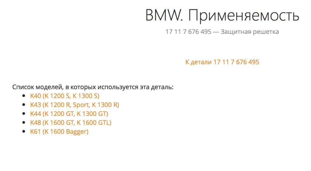

А есть какой нибудь тюнинг от засирания радиатора? Расширитель переднего крыла я поставил уже!
Нужно узнать у сервисменов - если радиатор у нас от Кисы, то может и решётка от Кисы к нам установится?!
За 65000км на Кисе только один раз мыл радиатор благодаря этой решётке.

..может и решётка от Кисы к нам установится?!
Решетку можно любую примудрить.. причём без всякого колхоза, аккуратно.
Тема - хорошая. Надо подумать-померить..
Сильно не хотса заниматься этим в сезон.
ПыСы: За 32.000 км пробега, радиатор мылся один раз в 27.000. Удлинителя крыла - нет. Ни разу не кипел и не перегревался, даже в самых жестких заторах.
SpIDer
871
Не, Федь, разные они по парт номерам, но визуально один в один, правда не было возможности сравнить два вместе, нужно экспериментировать)
Дядя Фёдор
5,211
Живописная Москва
  1. BMW K 1600 Grand America
Если бы она стоила подешевле 110 евро, я бы на своём уже давно проэксперементировал...)))
SpIDer
871
Сетки как правило защита от камней, в целом у k1600 и в стоке отличная защита. Удлинитель крыла помогает. Но мыть радиатор все равно периодически надо, отлично совмещается с проверкой зазоров клапанов и заменой свечей.
