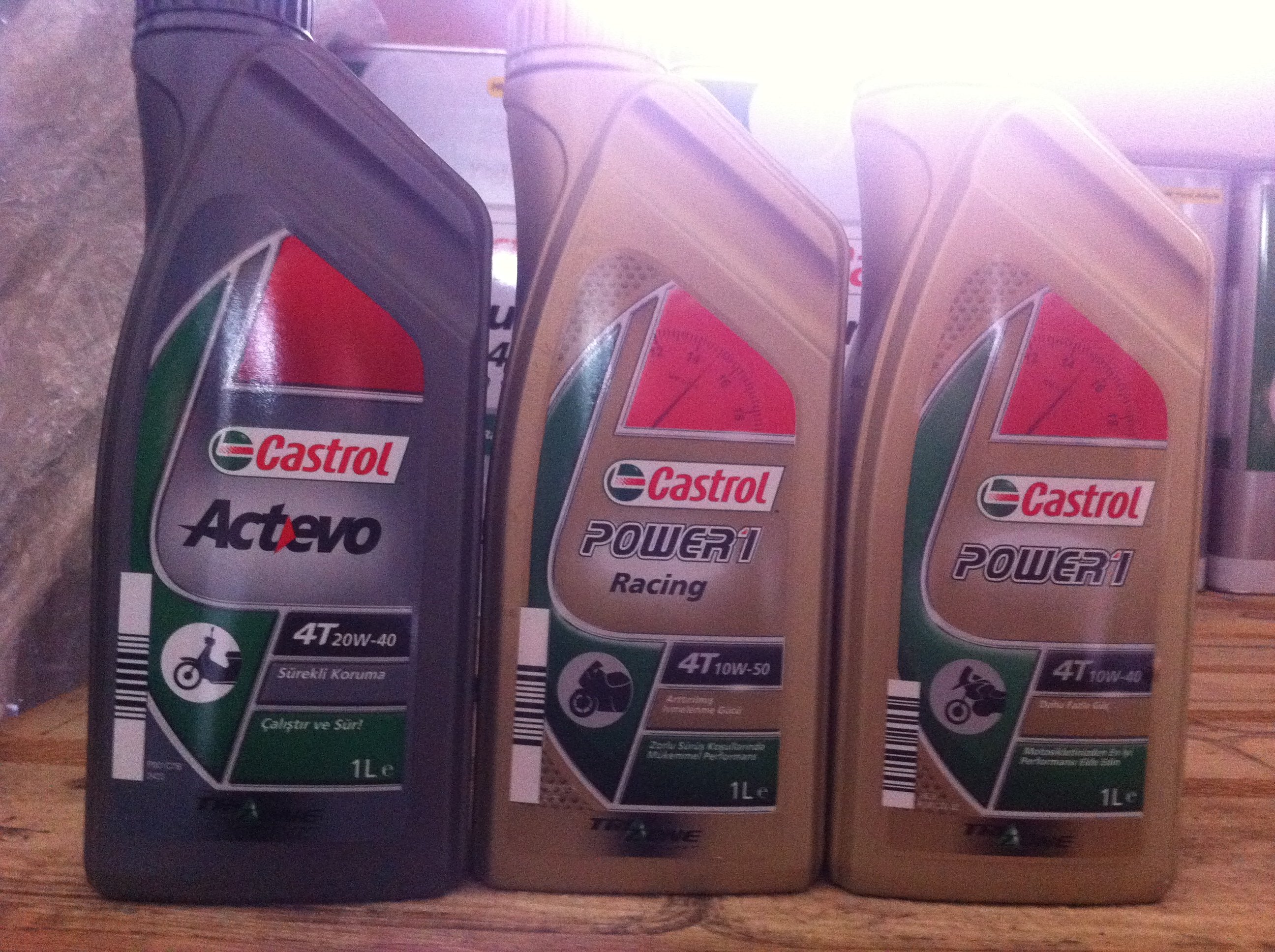

подыму веточку, какое масло лучше залить из имеющегося? Ну так чтоб по фешшую ))
    1 MB · Просмотры: 698
[G]
1,163
Есть литрушка ActEvo 10W50 (минералка). Его лили официалы в прошлом году, но сняли с производства и тяжело найти..мож кому нужно на долив. самовывоз :)
[G]
1,163
в вопросе нет правильных вариантов ответов!
Ща в тренде Castrol EDGE FST 10w60...из явных преимуществ - есть на многих АЗС не говоря про BP, т.к. для авто. Себе залил уже:)
PS- Гусю пох что жрать..минералку дешевую или супер синтетику для ХХХ М-серии ;)
