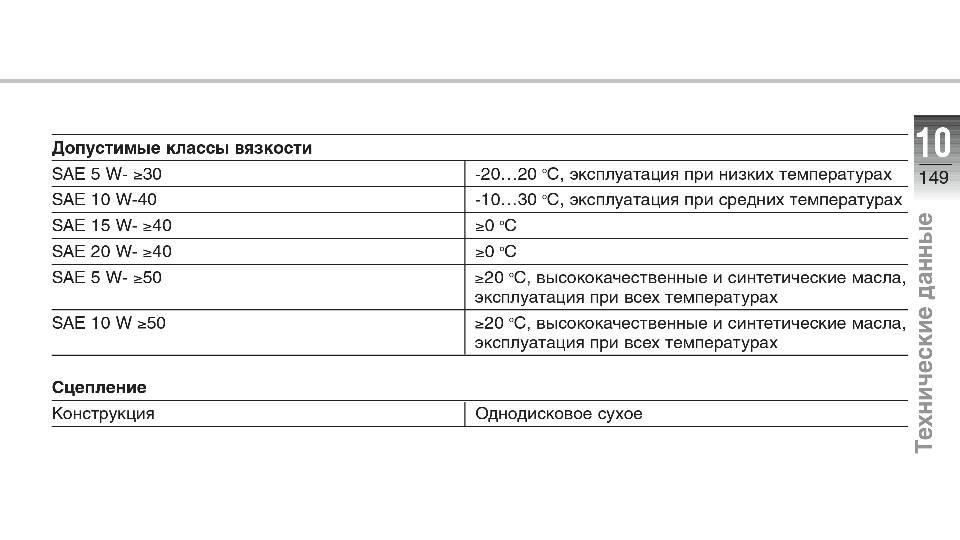

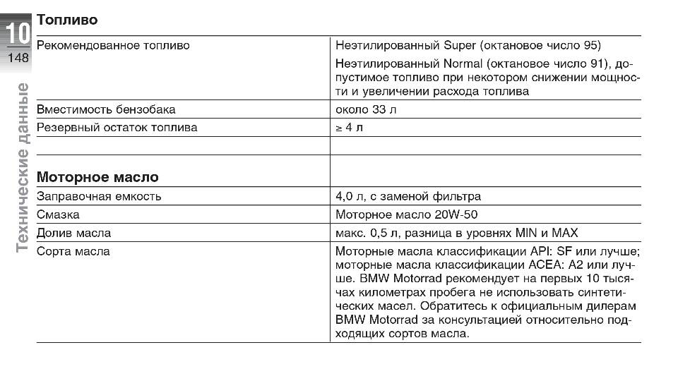

RomanovDF
У друга на ХД в такую погоду давление масла не растет. Едет он по новой риге эдак 120+, а мот не прогревается. 20w-50.
В онлайн мане написано "при среднесуточной ниже 15 градусов использовать 10w-40"
Такие же рекомендации есть у многих воздушных моторов.
Например в xvz-1300 мануал рекомендует: "Если температура не ниже 5 C: SAE 20W40 type SE
Если температура не выше*15 C:*SAE 10W30 type SE"
Вязкость масла должна выбираться в соответствии с температурой окружающего воздуха.
20W-40 - это старый стандарт YAMALUB. Сейчас YAMAHA его не выпускает и перешла на SAE20W-50. Поумнели наверное.)))
