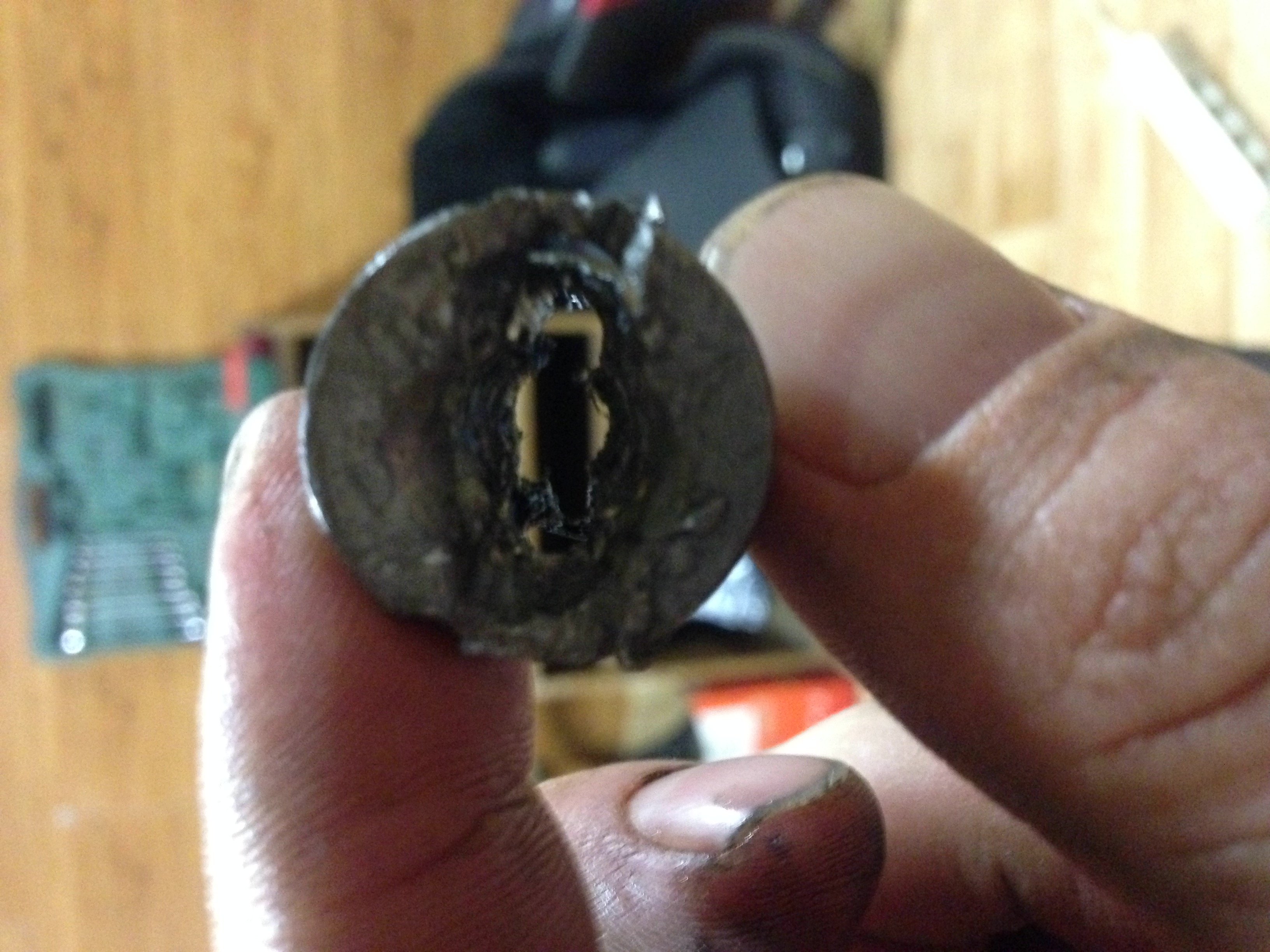

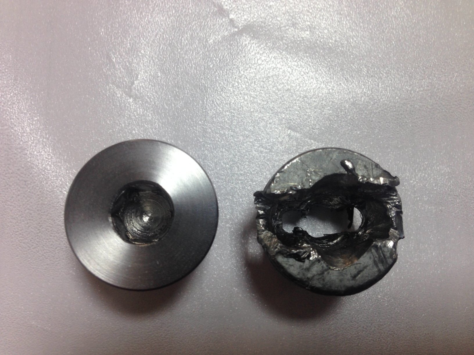

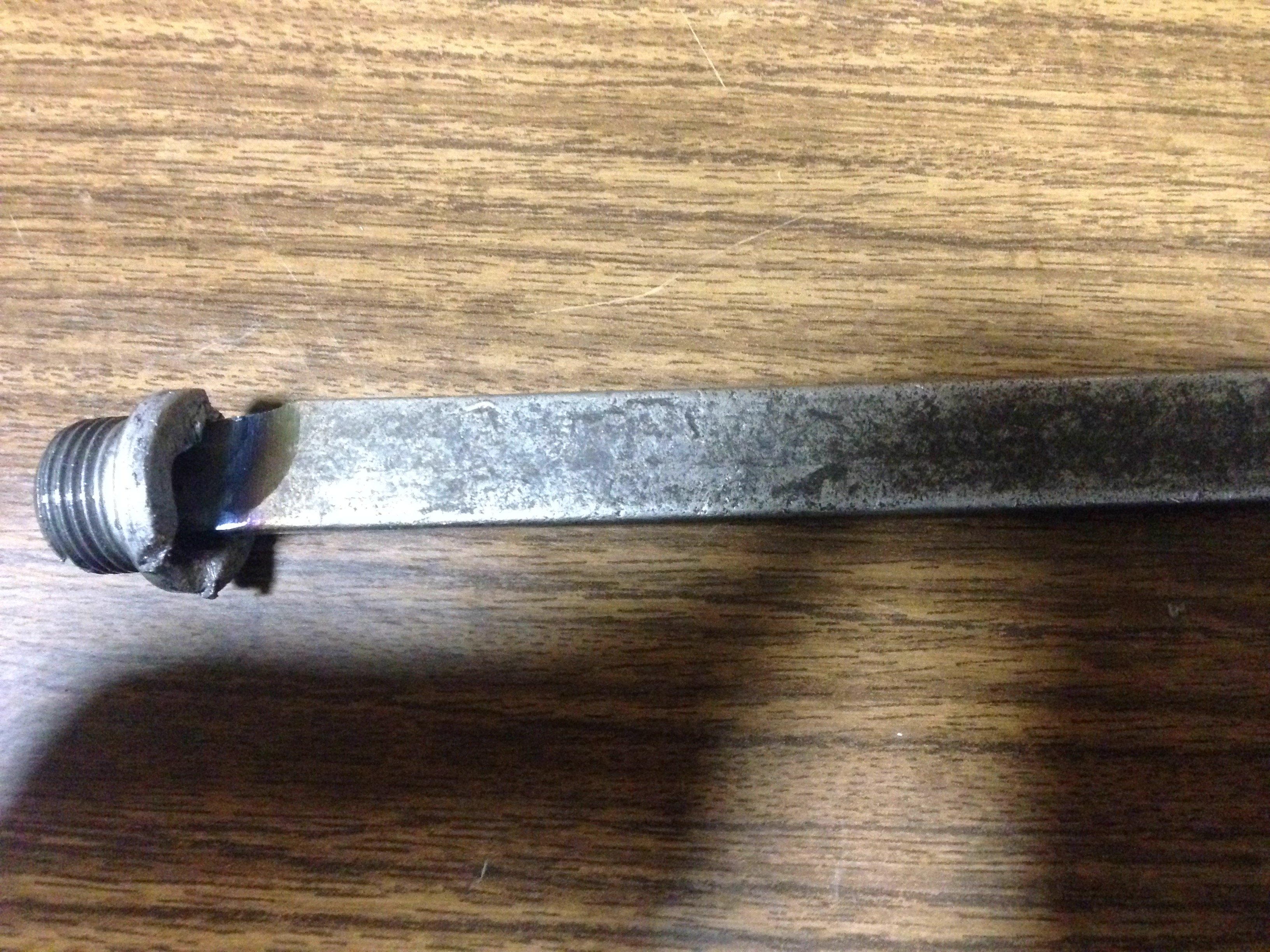

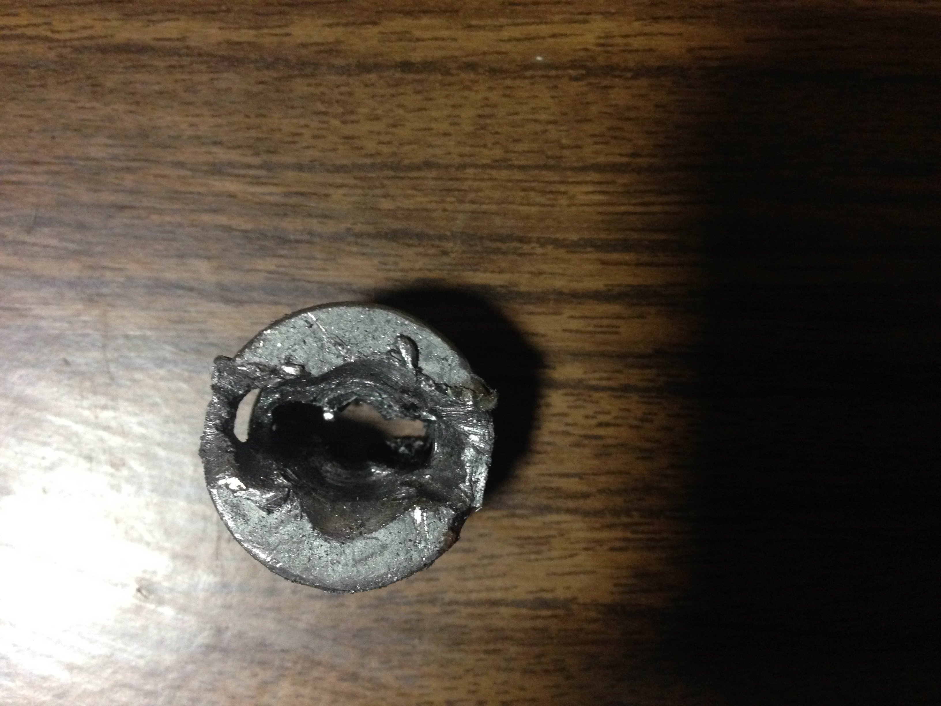

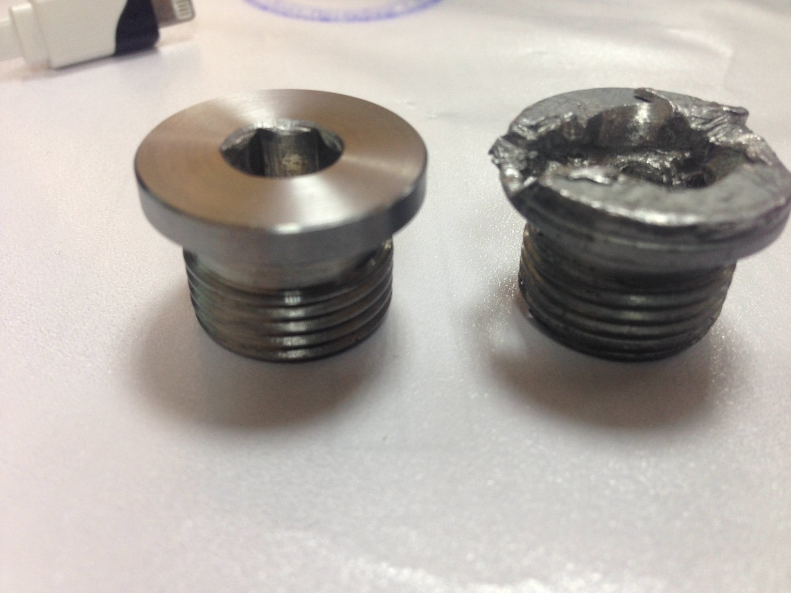

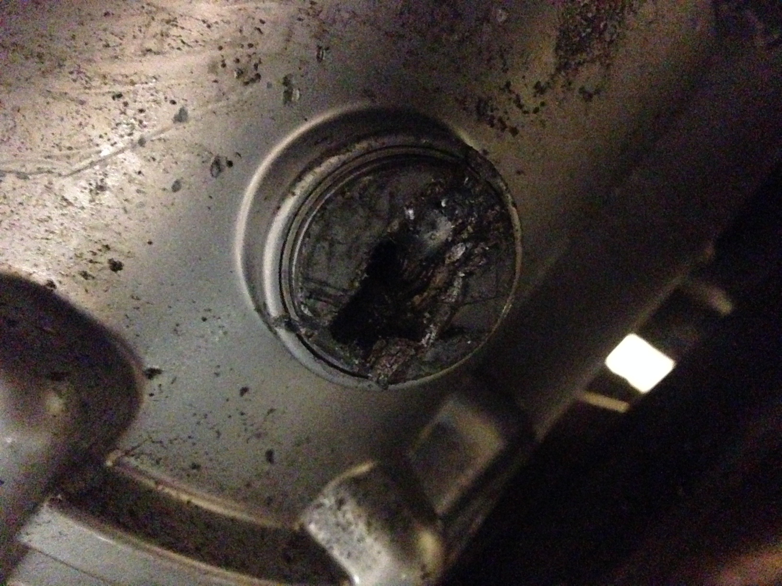

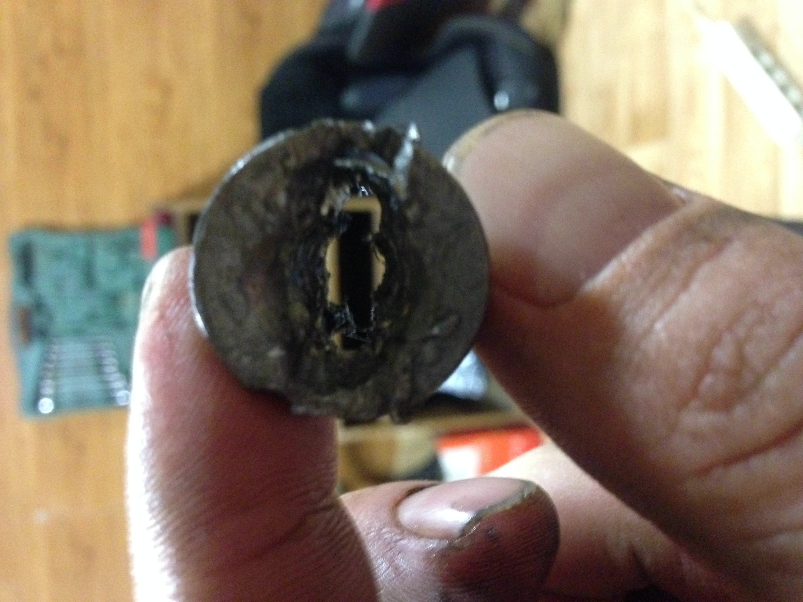

Мои друзья вальяжно развалились в креслах и стали употреблять "горькую", при этом жадно закусывая (чем бог послал) и ударились в задушевные разговоры.. А я тем временем открутил все сливные винты на своем гусе и пока вся прошлогодняя жижа начала обильно сливаться, присоедиился к друзьям. Пока сидели и общались, одна бутылка водки закончилась, и Саня, понял что они могут остаться без "сладкого" если часы пробьют 23:00, побежал в магазин за добавкой, а я допив очередную бутылку пивка, приступил к заливу масел. Масло в двигатель, залил быстро. А вот с откручиванием заливного болта КПП-произошла неприятность.. Прекрасно зная что там шестигранник я закаким то клювом, впихнул туда торкс. И не большого усилия мне хватило чтобы "слизать" все внутринности болта. И только тогда, когдая я вытащил от туда торкс-я понял что попал. Громко матерясь, я начал метаться по гаражу в поисках всяких инструментов, которые мне помогли бы справиться с этой бидой. Пиво не лезло, голова разболелась, с помощью дримера (по совету Ёна, решил пропилить паз под шлицевую отвертку, но это не помогло и тогда было решено просверлить гайку насквозь, чтобы вставить туда меленькую монтажку и провернуть.
С матершинными песнями и плясками, злополучный болт был извличен из картера КПП. В скором времени, пришел Саня с провизией и мы стали отмечать данное событие неистовым употреблением алкоголя. На работе, я попросил коллегу изготовить новый болт (родных в наличии в Москве нет) и через три дня он был уже у меня, и вечером я уже спокойно завершил начатое...
