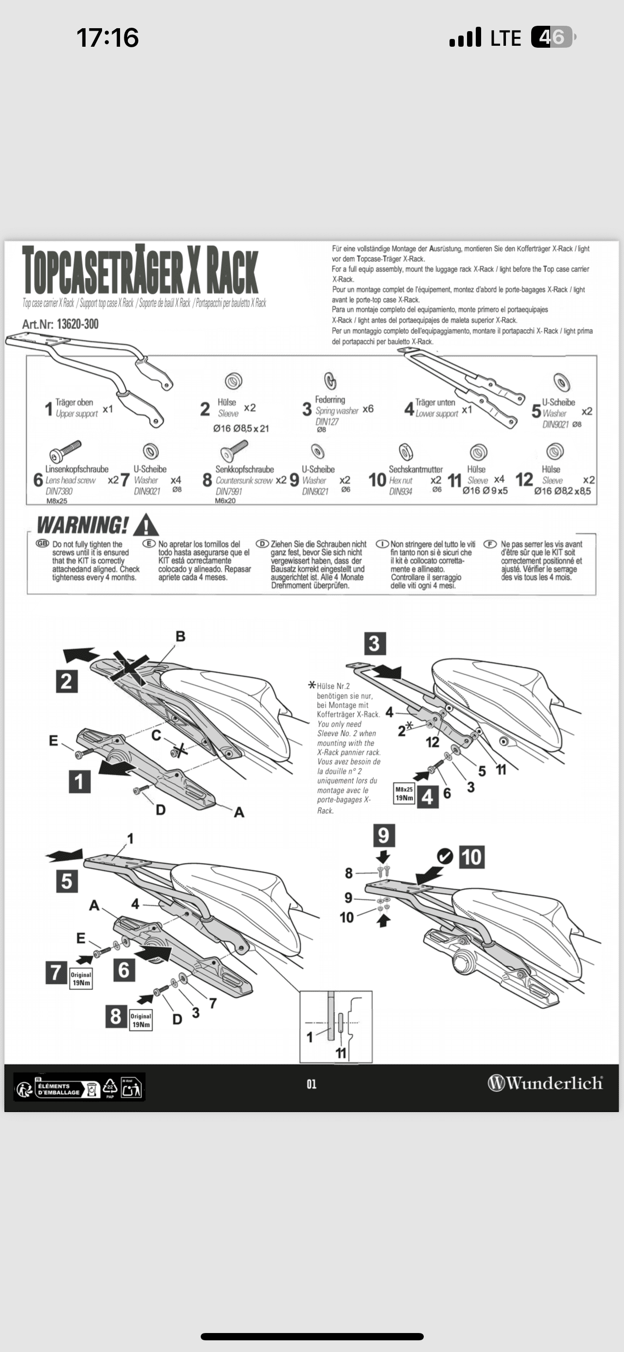

Центральный кофр Wunderlich BMW R1300GS​
Я тут опять со своими проблемами(( может кто купил такой? как он хороший? думаю ориг кофр продать и взять такой, может кто продает?

Учтите если у вас на мотоцикле стоит крепление под оригинальные боковые кофры то вы не сможете их оставить и поставить крепление центрального кофра стороннего производителя . придется все менять .Проверено.
у меня стоят крепление под боковые кофры, но я хочу только центральный поставить, купить вундурлич саму рамку и площадку

Не получится. Места крепления рамки под центральный кофр и боковые одни и те же , а там есть нюанс на пластиковом хвосте как у вас толщина точки крепления примерно 1.5 см , а на железной рамке примерно 3-4 см сильнее отодвинуть боковое крепление нельзя так как у бокового крепления есть нижняя точка крепления которое не даст отвести даже на 0.5 см
а чем это мне грозит? если я поставлю вундерлич?
