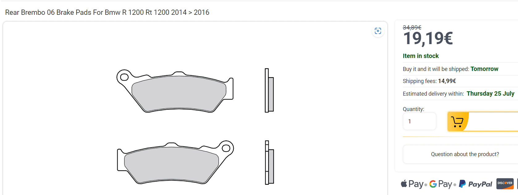

draginoid
411
38
А почему такая проблема с заменой задних колодок? Стоят 20 евро, замена 10 минут.
Я после покупки заменил сразу, и теперь после 25000 пробега опять поменял.

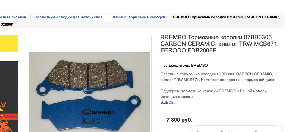

draginoid
411
38
Что же это за колодки?
Я ведь не ждал, пока до металла сотрет. Менял перед поездкой на 5000км вместе с тормозным диском и передними колодками.
А колодки Brembo 07BB03.06, Carbon Ceramic.
Покупал себе еще и перед там же, транспорт с друзьями поделили на четверых.
  • Like
Реакции: Юрий 505
Юрий 505
775
22
Смоленск
  2. KAWASAKI
Тут нельзя такие цены публиковать, тут бытует мнение, что тормозные колодки на Гуся и тормозные колодки на Боинг стоят примерно одинаково))))

@lexus
4,162
150
  1. BMW R 1250 GSA
Какая проблема с заменой задних колодок? И у кого, простите?))) У меня нет никаких проблем с задними колодками. АБСОЛЮТНО! :p
