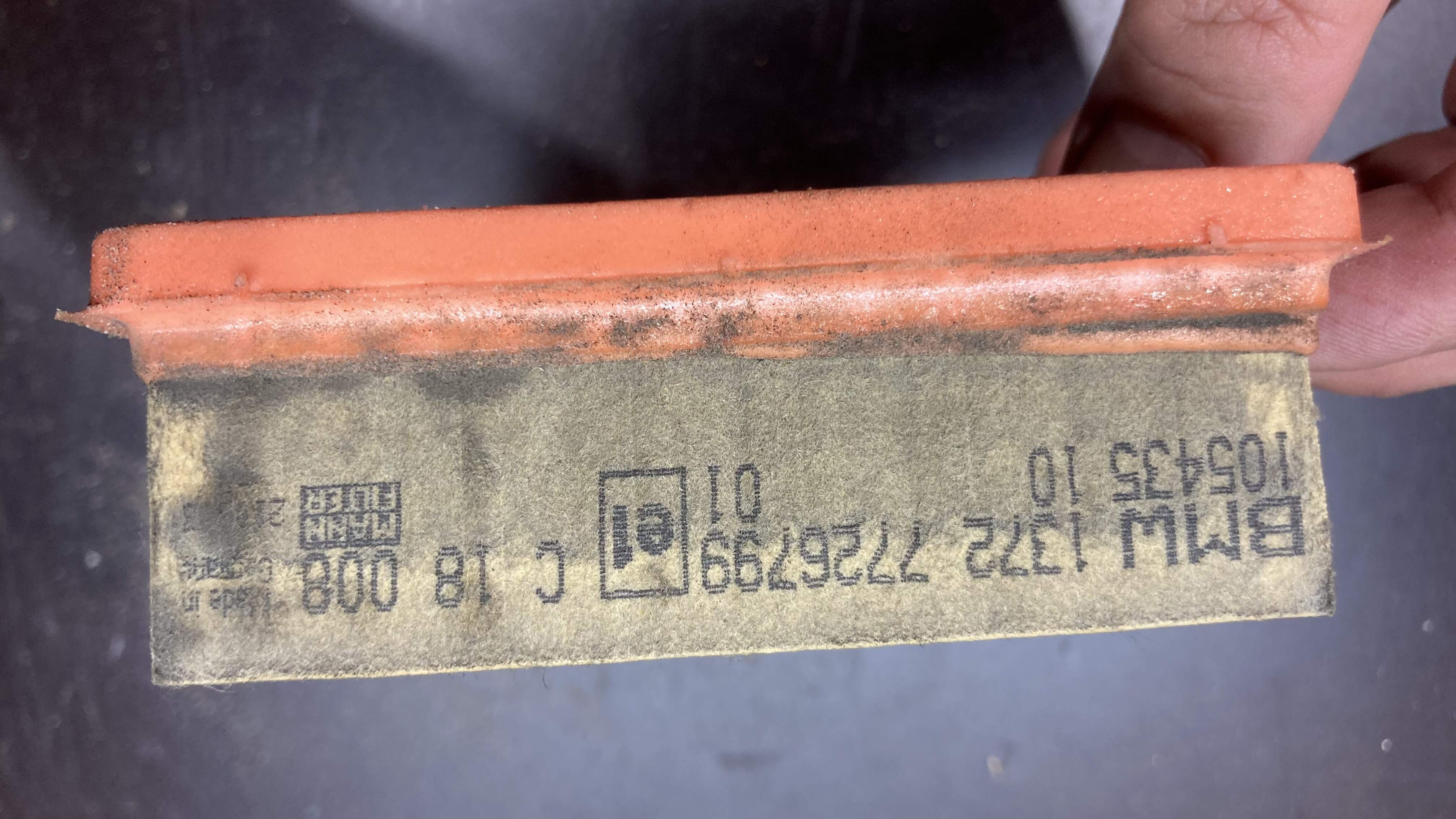

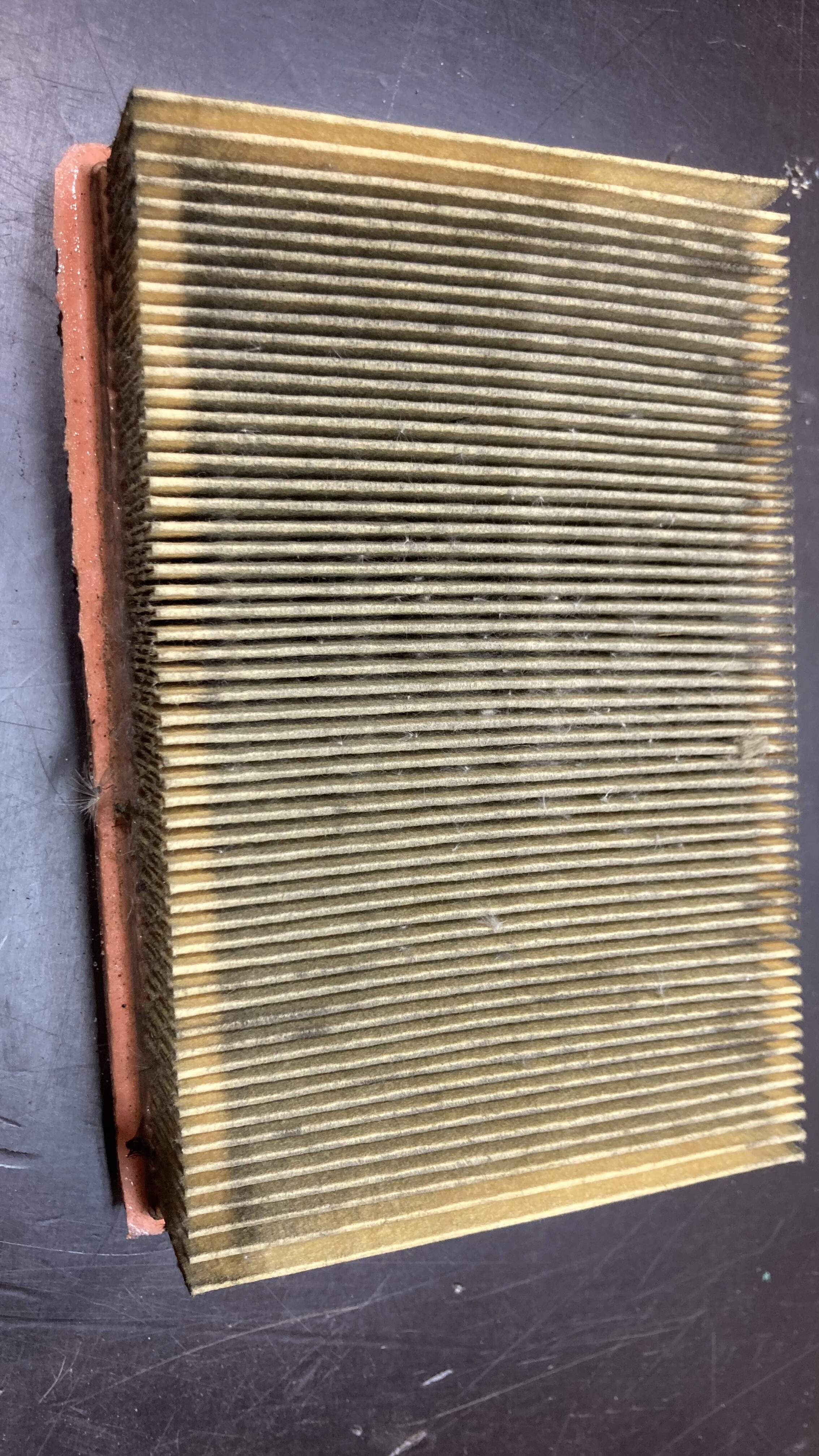

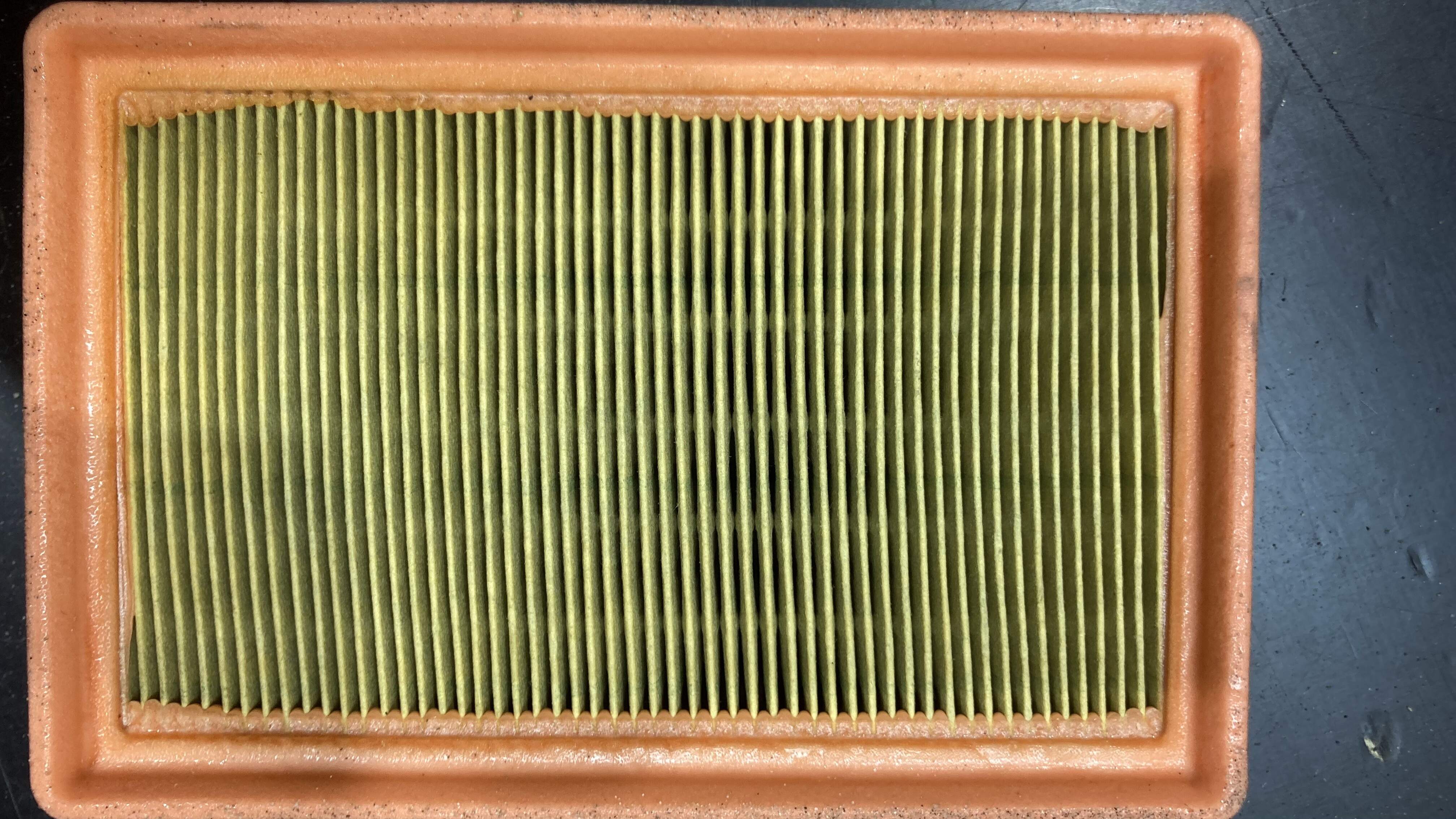

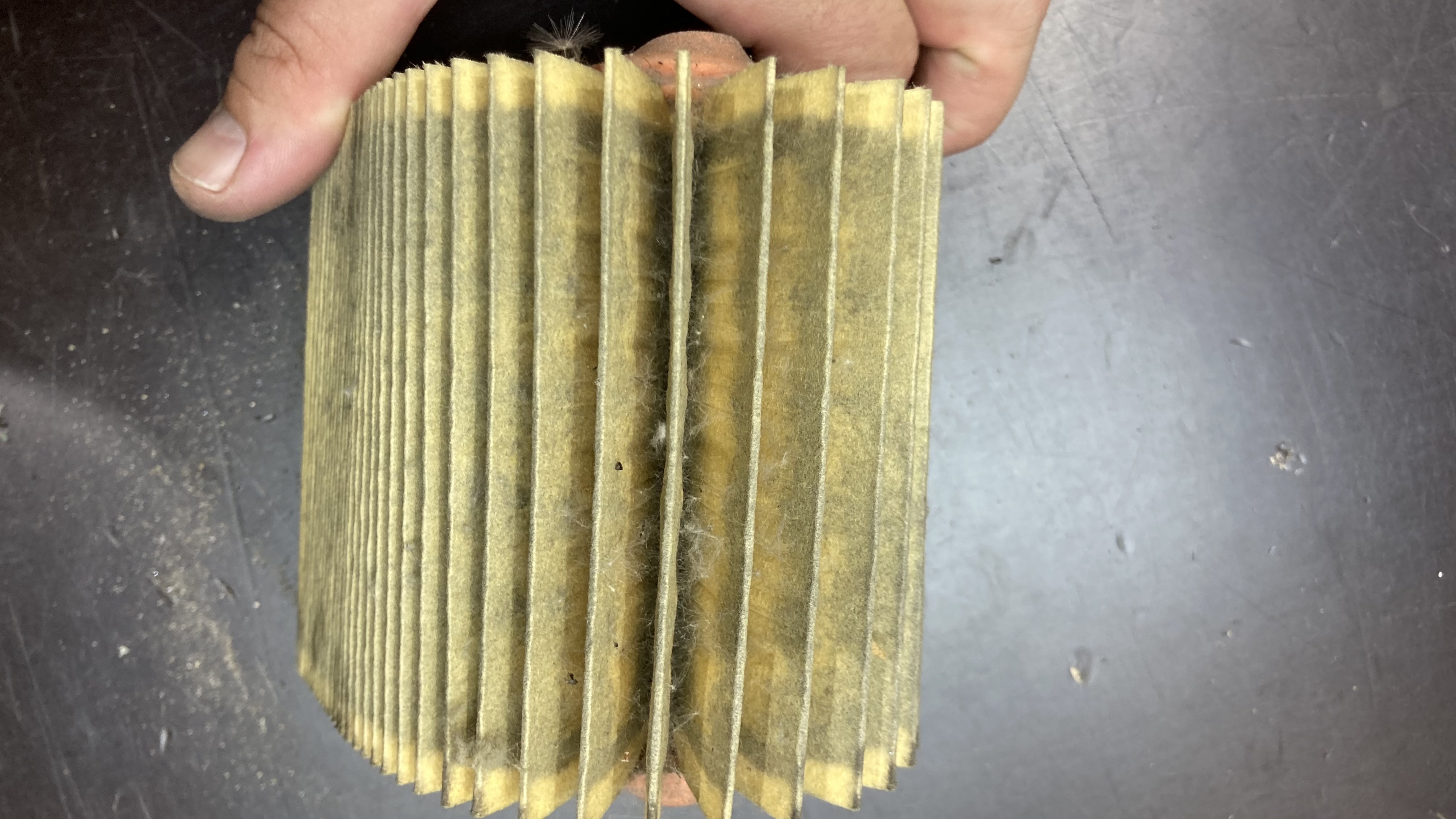

Небольшое дополнение к ТО.
Производитель рекомендует на этом мотоцикле замену воздушного фильтра раз в 20 000 км. Наши официалы не то, что бы настаивают, но предлагают менять в 2 раза чаще. Сегодня я вскрыл воздушный фильтр на пробеге 10 700 с чем-то километров. Моё личное мнение такое- лучше менять так, как рекомендуют наши официалы. Фото прилагаю. Песка было прилично. Посмотреть вложение 103506 Посмотреть вложение 103507 Посмотреть вложение 103508 Посмотреть вложение 103509
Всё-таки дилеров слушать иногда надо:smile:.

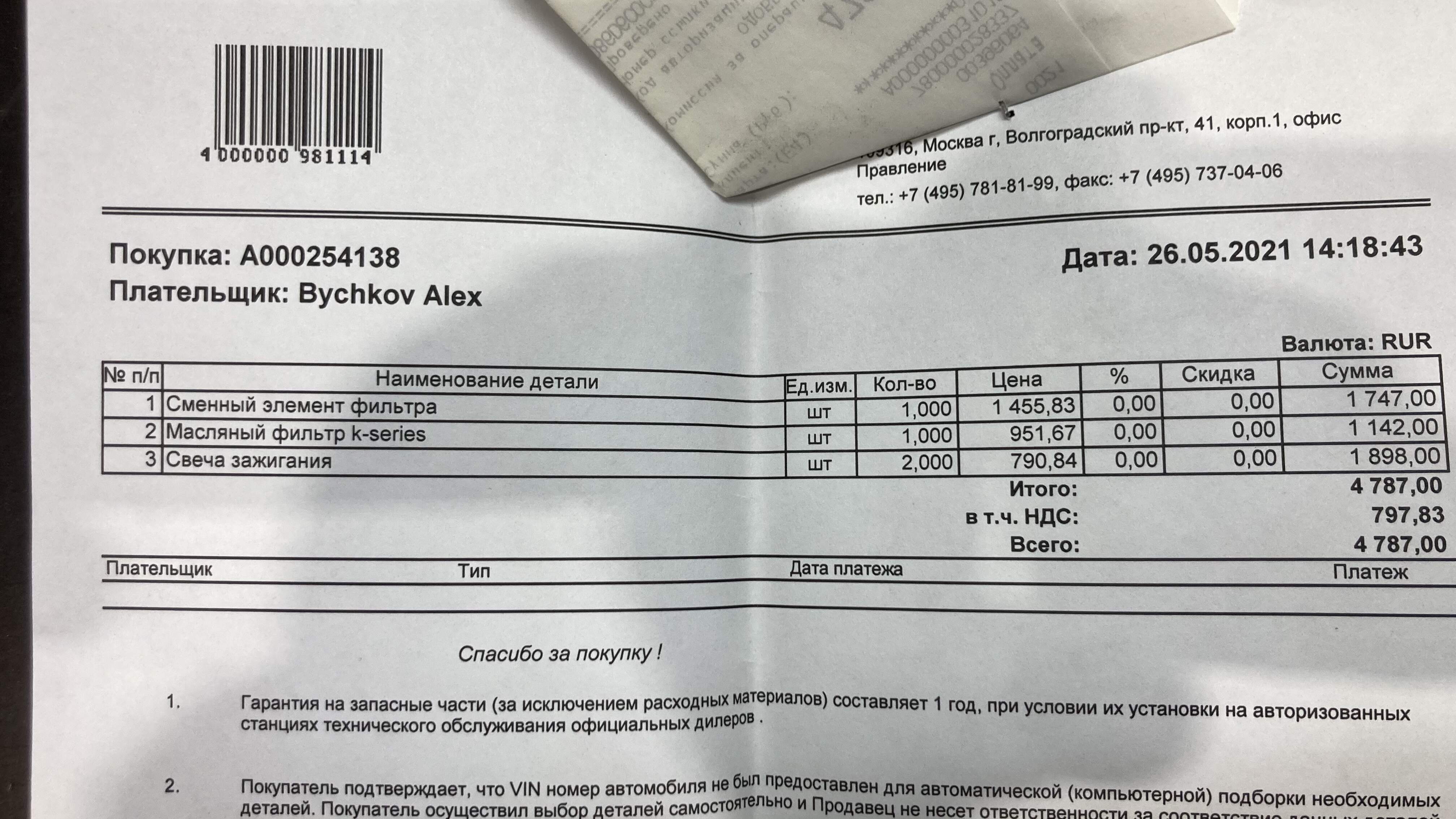

Ну и ещё одно фото, чисто понастальгировать)) Это стоимость запчастей ровно год назад: Посмотреть вложение 103510
