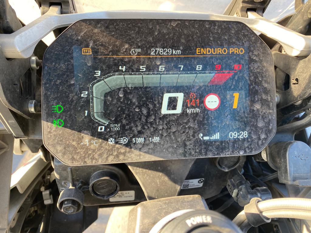

Ну что? Погнали дальше! Пробег 31 800 км. Всю зиму простоял на подземной парковке, подключённым через оригинальное ЗУ. Завёлся с полпинка. Никаких проблем нет. Всё штатно. Поехали)
UPD. Забыл написать: мотоцикл когда завёл, через какое-то время на приборке выскочила надпись- батарей ключа разряжена на 50%. Ну или что-то типа того, точно не помню. Буду менять батарейку в ключе.
