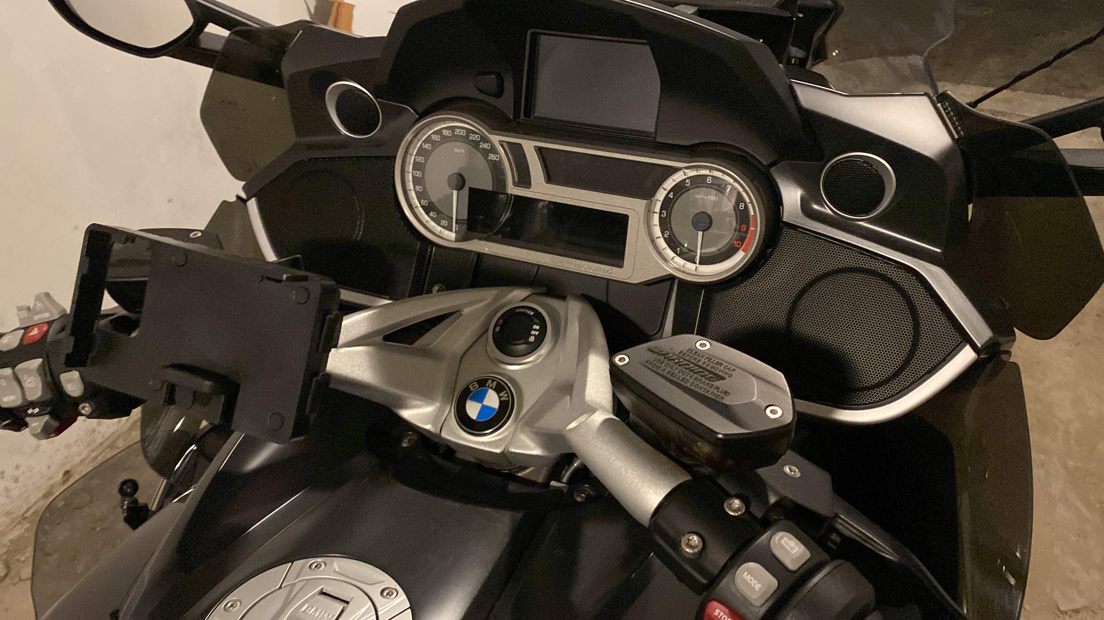

4DC32821-46F2-4DAA-87C9-131C6ED561EF.jpg Я вот такой держатель купил:
https://a.aliexpress.com/_A7zuJr
Для крепления в комплекте идет «шарик» на болту, который вкручивается вместо болта клипона.
Провод от него (тоже в комплекте) кидаешь под накладками бака на аккум через предохранитель. Если есть желание/навыки, то можно присрать ему питание от штатной 12V розетки или еще куда.
На самом держателе 2 USB порта.
В комплекте короткий шнур для телефона.
Два года стоит, работает. Крепление через шарик приходится иногда подтягивать, тк от вибраций все-таки крепление по шарику соскальзывает.

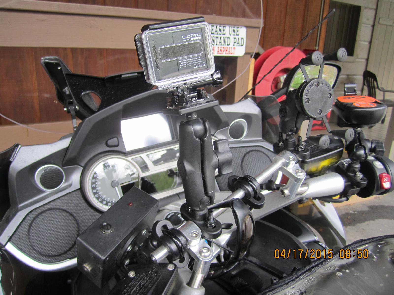

Нет, конфигурация козырька приборки другая. Но для K1600 есть вот такая штука.
ИМХО на фото кредл слишком низко. Для того, чтобы посмотреть в навигатор, придется наклонить голову, что не способствует безопасности. Наверное для невысоких райдеров это не будет такой уж проблемой, но по мне навигатор должен быть выше.
ddp
359
8
Надо еще немного вперед вынести. Или хотя-бы развернуть перпендикулярно линии взора. А еще лучше установить телефон туда, где штатный навигатор стоит или над ним.
Была у меня мысль на крепление стекла сделать вынос для крепления кредла, но это лишняя нагрузка на механизм поднимания может привести к его поломке. Других вариантов, как вынести телефон над уровнем козырька я пока не придумал, да и не особо надо пока.
В любом случае по фотографии сложно сказать на сколько такая конфигурация будет удобной при использовании, нужно попробовать самому.

Я ростом 192, вполне нормально смотрю в телефон, все видно без каких-то лишних движений. На фото он стоит именно в том положении как я с ним езжу.
Ну тут надо еще учитывать, что я с телефоном еще на связи через гарнитуру и всякие подсказки о поворотах от яндекса мне в голову голосом прилетает. Тч на маршруте я особо-то и не пялюсь в телефон.
Купите, потестите, в любом случае - 2200 руб. это дешевле 90% предлагаемых креплений. Не зайдет - на запчасти разберете или еще подо что присрать можно. Я с таким посылом и брал и вот, езжу :))
