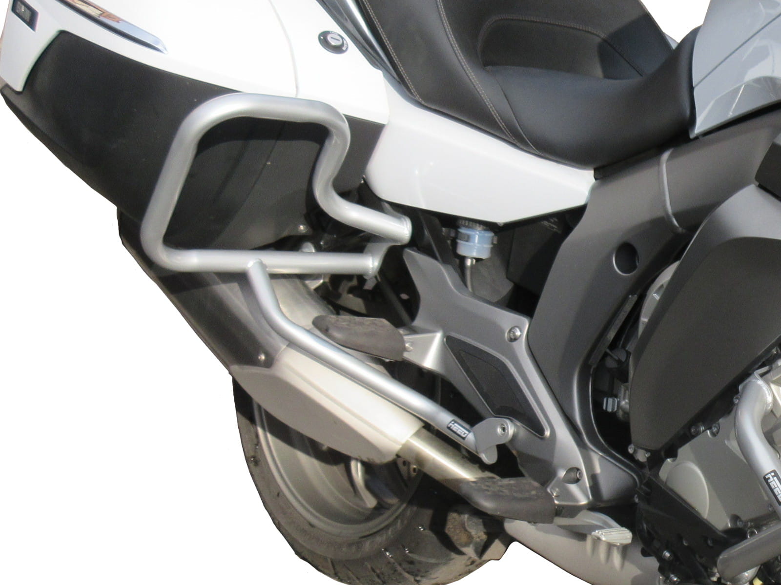

Смотрю дуги здесь:
https://heedshop.eu/en_US/c/K-1600-GT/53
Ссылку дал человек, через которого заказываю.
В Москву возит машиной (Люблино, ВДНХ, Кутузовский) по средам и субботам в первой половине дня либо через СДЭК по полной предоплате.
Заказал себе комплект на 12.12.2020.

Думаю что на черном черном мотоцикле черные черные дуги черной черной ночью будут смотреться вполне себе нормально.
По весне будем посмотреть как оно будет.
Я вообще сильно сомневаюсь в том, что защита сильно поможет при скользячке. А аккуратно положить стоячий мот можно действительно и с родными дугами и родной защитой кофров. По крайней мере без боковых кофров опора идет на переднюю родную маленькую дугу и низ глушителя. Если мотоцикл без движения, то ущерба от такого нет. Но это если положить аккуратно. А вот если действительно уронить, боюсь что родные передние дуги только хуже сделают. Проверять желания не возникает.
В любом случае в комплекте стоимость задних получилась менее 10 тыр. Не ахти какие деньги, попробовать поставить и снять, если действительно будет плохо смотреться, не проблема.
